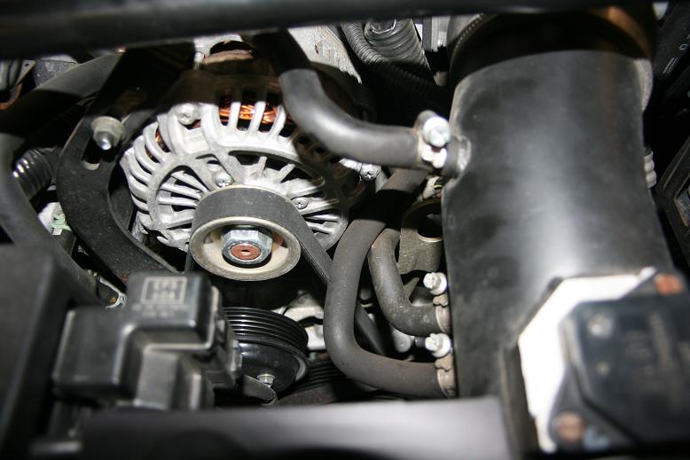

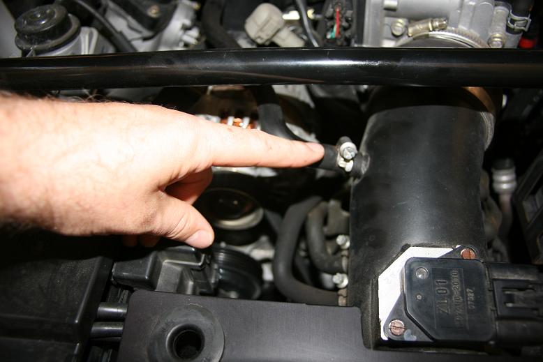

ETAPE N°1

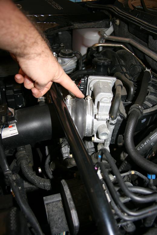

  • tout d'abord, inspectez votre admission & les éléments qui la compose.
  • les durites doivent être bien en place et les colliers de serrage également.
les 3 durites.jpg (64.77 Kio) Consulté 16045 fois
attention celle ci à tendance à s'enlever = mettre un serflex
(72.21 Kio) Téléchargé 1785 fois
(59.58 Kio) Téléchargé 1785 fois
Dernière modification par Dom le 11 août 2009, 12:31 PM, modifié 1 fois.

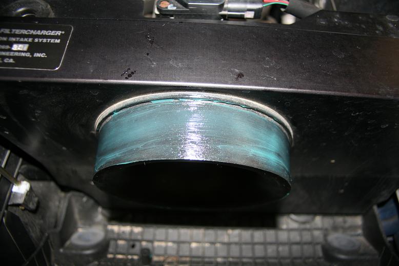

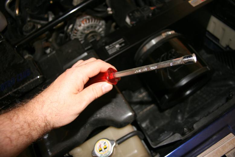

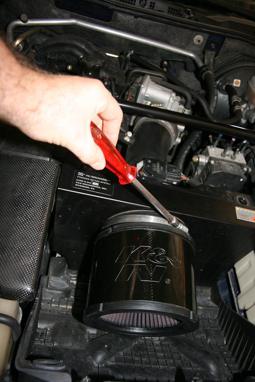

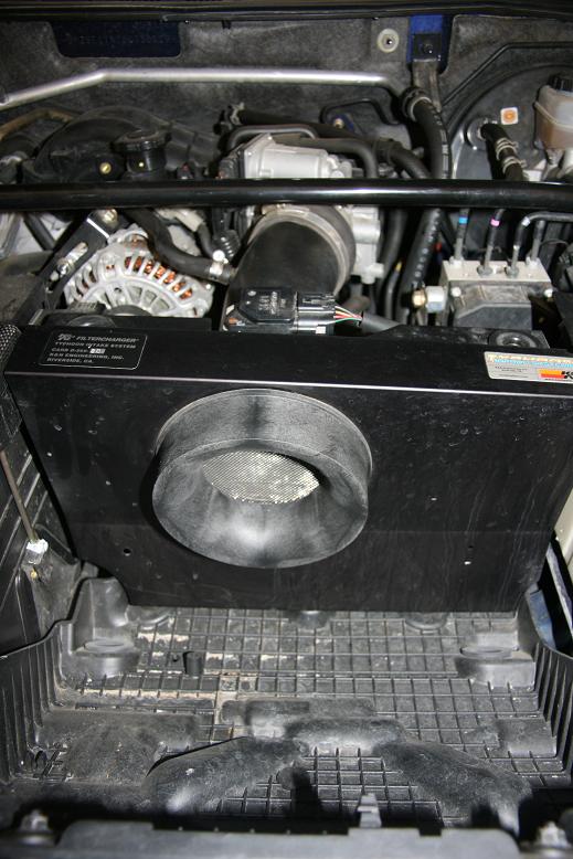

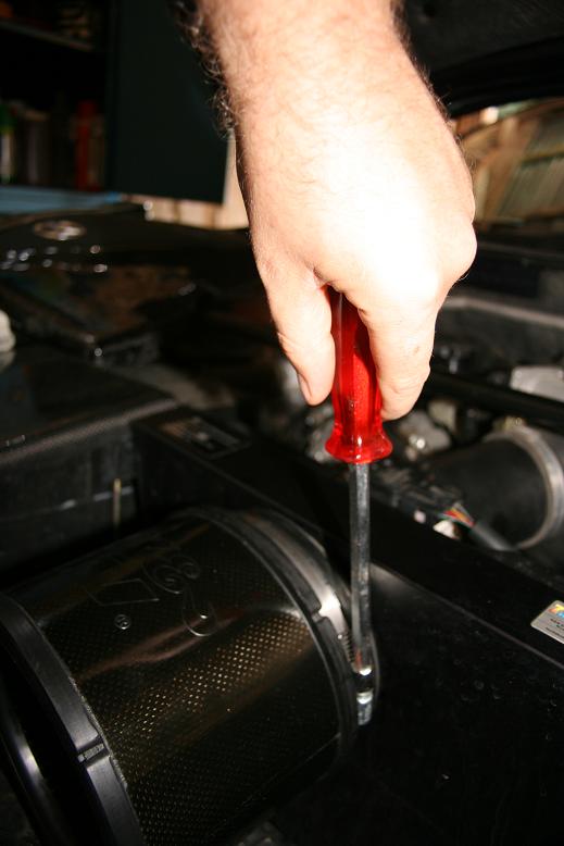

ETAPE N°2
  • dévissez le collier du filtre avec un tournevis cruciforme ou une clé à douille emmanchée de 8,
  • retirez le filtre,
  • c'est facile, hein !? :D
(79.88 Kio) Téléchargé 1782 fois
(86.6 Kio) Téléchargé 1782 fois

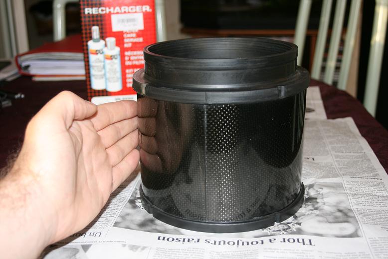

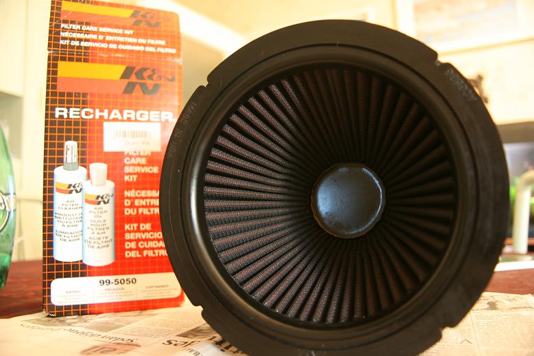

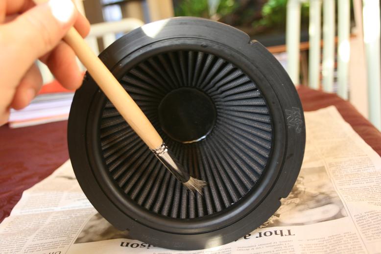

ETAPE N°3
  • tapotez délicatement l'extérieur du filtre pour en déloger toutes sortes de d'intrus (principalement des insectes),
  • à l'aide d'un pinceau à poil souple, passez délicatement dans chaque pli,
  • détrempez rapidement le filtre à l'eau en respectant le bon sens du jet,

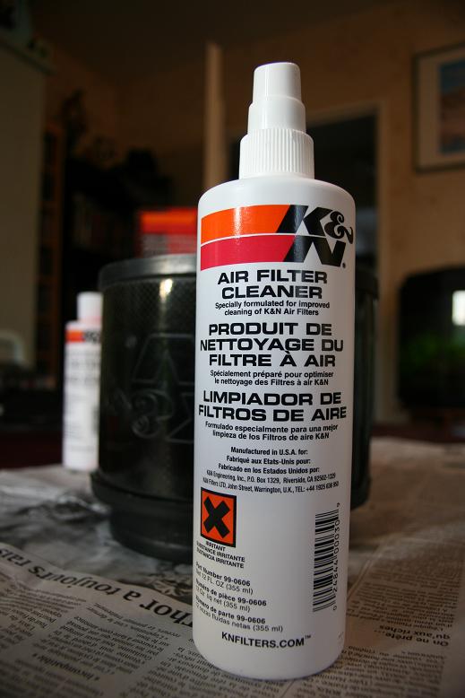

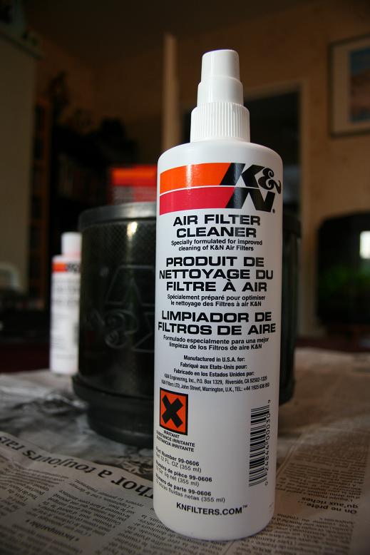

  • dégraissez à l'aide du produit K&N,
  • laissez agir minimun 10 minutes,
  • rincez à l'eau froide, sans pression excessive & sans immerger le filtre, tout en respectant le sens du jet.

attention à ne pas blesser le coton

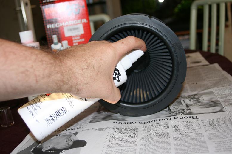

(63.19 Kio) Téléchargé 1775 fois
n'hésitez pas à en mettre une bonne quantité

ETAPE N°4
  • secouez le filtre suffisament rinçé pour chasser le maximum d'eau,
  • laissez secher le filtre dans le même sens du rinçage,
  • attention, le séchage doit se faire naturellement, proscrire tout autre moyen pour accelérer cette étape (radiateur, sèche cheveux, soleil ou pire soufflette !),
  • 2 à 3 jours pour que le filtre soit parfaitement sec.

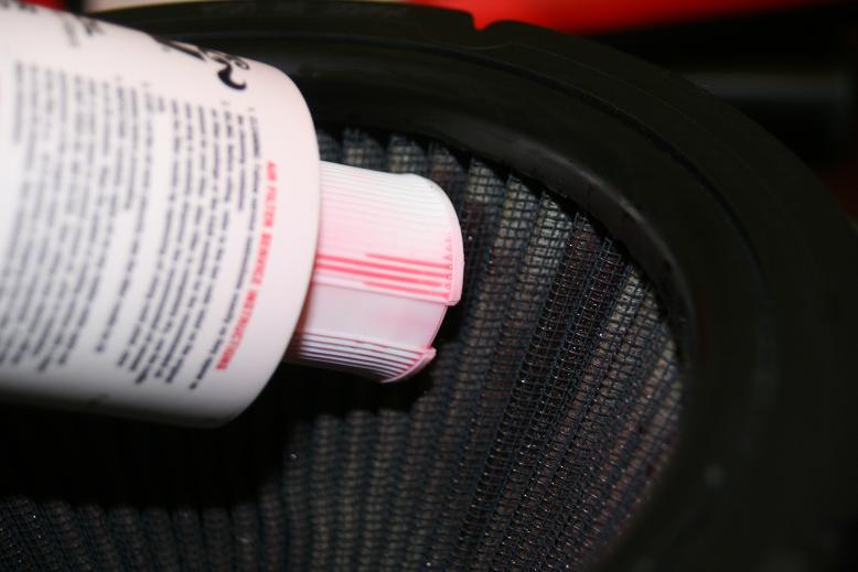

ETAPE N°5

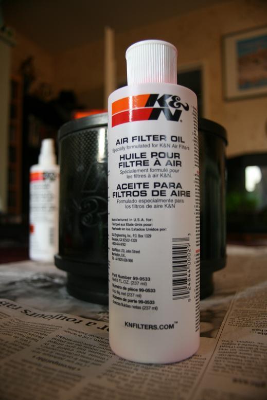

  • posez votre flacon d'huile verticalement 3/4 secondes sur chaque pli, sans appuyez,
  • attendez environ 20 minutes pour que l'huile pénétre bien dans le coton,
  • repérez les parties blanches non huilée et redéposez une petite quantité d'huile sur celle ci,
  • attendez de nouveau une vingtaine de minutes,
  • renouvellez l'opération jusqu'a ce que le filtre soit bien rose.

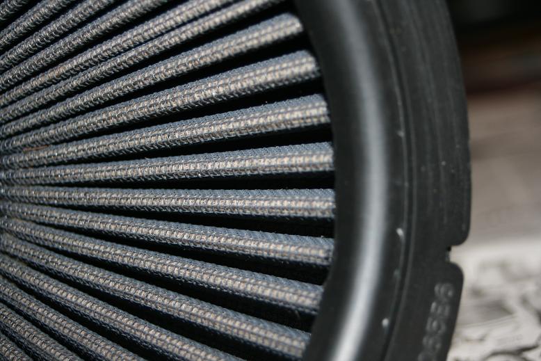

bien propre et sec, le filtre est blanc
filtre propre.jpg (86.24 Kio) Consulté 16021 fois
(56.15 Kio) Téléchargé 1761 fois
n'appuyez pas, la gravité fait couler suffisament d'huile

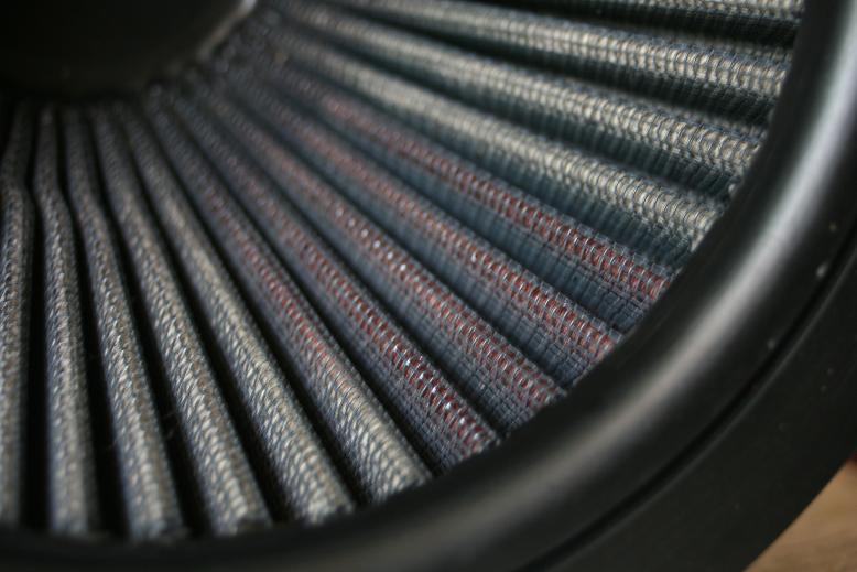

on voit bien la diffèrence entre huilé ou non
partie de filtre huilée.jpg (64.63 Kio) Consulté 16021 fois
jusqu'à disparition totale de parties blanches, non huilées...
filtre huilé.jpg (77.63 Kio) Consulté 16021 fois

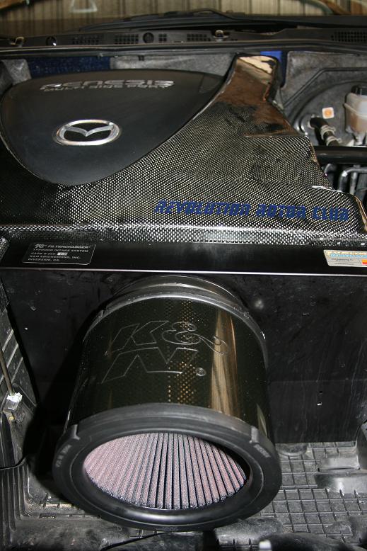

ETAPE N°6
  • pour parfaire l'étanchéité du filtre dans son logement, de la graisse à sceller peut être utilisée.
    N'ayant pas la graisse à sceller K&N, j'utilise une graisse haute température... (cette opération n'est pas indispensable)
  • remontez le filtre,
  • serrez modérement le collier.
---> Vous pouvez tourner le filtre d'un quart de tour de temps en temps, pour espacer encore plus les nettoyages...
Voilà, vous pouvez de nouveau faire trembler les murs des tunnels ! :yeah:

c'est fini !
(95.18 Kio) Téléchargé 1756 fois

Merci Dom, j'ai le même et je me demandais justement comment faire.
Est-ce qu'il faut avoir impérativement le liquide de nettoyage (que je n'ai pas) ou est-ce qu'on peut utiliser autre chose ?

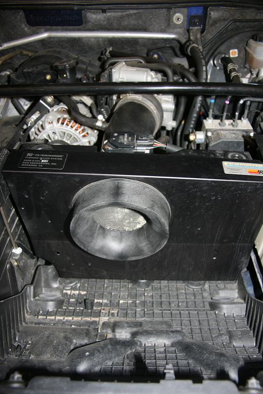

Je sais pas si tu as vu mais il reste le dessous de la boite a air d'origine sur les photos, j'ai pas ce souvenir de la meme chose sur ta 8. Je pense que tes perfs sont amoindris car tu récupère trop de chaleur du moteur? :??:
Oui tu as raison. Ca tombe bien, je l'emmène au garage demain pour qu'ils me remettent un crochet de remorquage neuf. J'en profiterais pour leur demander s'ils peuvent me remettre le bas de la boite à air. Merci !
Personnellement, je metterai pas autre autre chose que le produit K&N.
Devant remettre de l'huile aprés, qu'en est il de la bonne tenue de celle ci si le détergent qu'on n'a utilisé auparavant n'est pas adapté ??? :??:
De plus, le nettoyant K&N ne m'a pas fait penser à un autre produit que je connaisse... :??:
Et puis il décrasse vraiment bien. ;)

:D Petite précision utile : les kits de nettoyage K&N sont disponible chez les enseignes comme norauto...donc aucune excuse pour ne pas nettoyer son filtre ;) .
