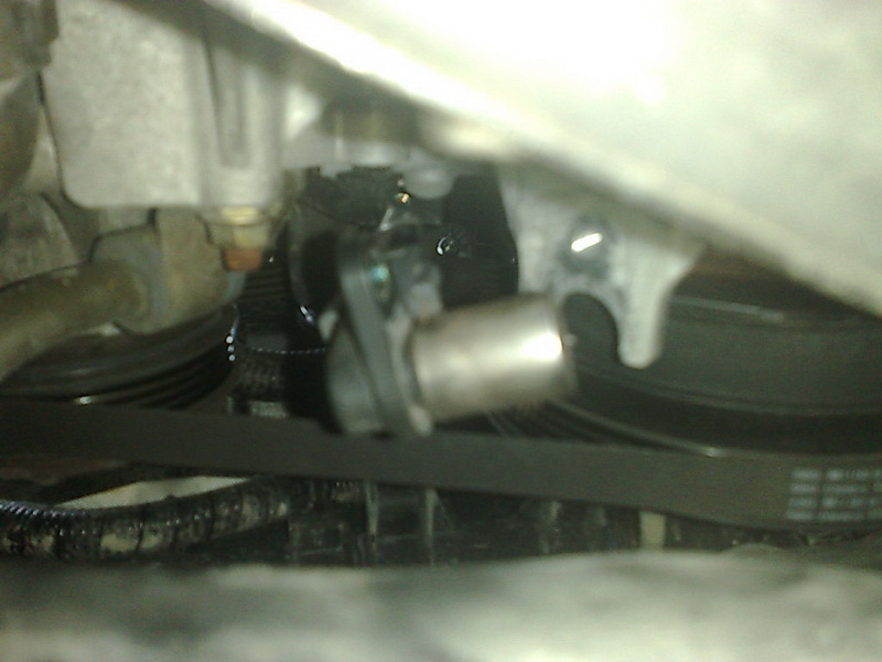

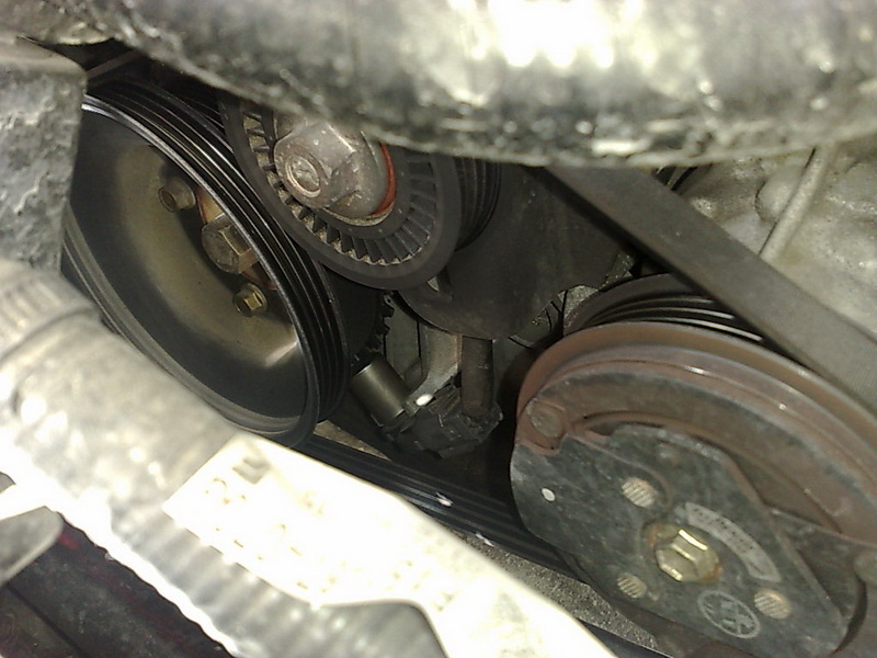

Vue depuis le capot en ayant démonté la boite à air (j'ai installé mon filtre KN !)

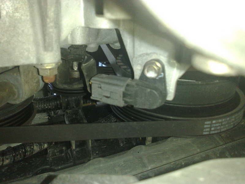

Vue depuis le sol.Sur la photo, à gauche la traverse de devant, à droite le réservoir d'huile. Au milieu de la photo en gris, fixé par une vis avec tête 10 mm  : le capteur
Le capteur avec sa vis et son câble

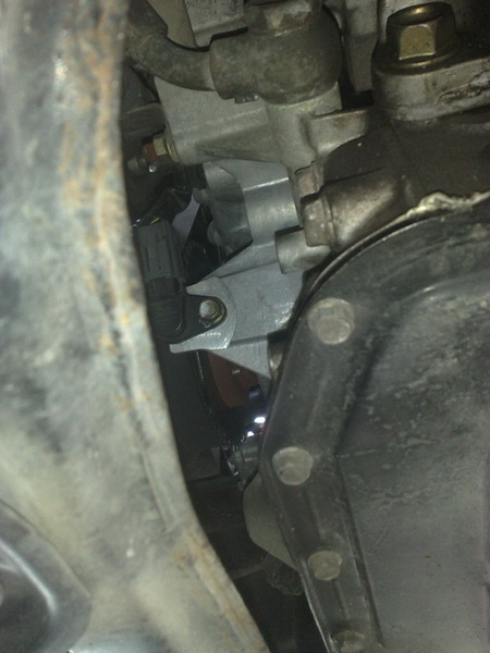

Dévissé, il suffit de défaire le câble et le BIJOU est à vous
