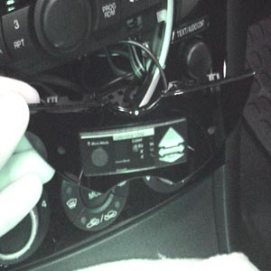

Quelqun sait-il ce que c'est ?!? :??: ... trouvé sur un site américain... il semblerait que le bas de nos consoles soit prévu pour accueillir un lecteur MP3 ?...
Rx8 Mp3 Trim Panel blank.jpg (33.35 Kio) Consulté 4954 fois
