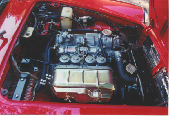

( tout cela me rappelle un peu Honda et ses S800, une auto avec un moteur de moto, sauf que trop heureux de taquiner les 9000tr/mns du petit 4cylindres, bien des proprios y ont laissé leur bas-moteur. La S800, elle, y a gagné une reputation d'auto fragile, qu'elle n'était certainement pas).

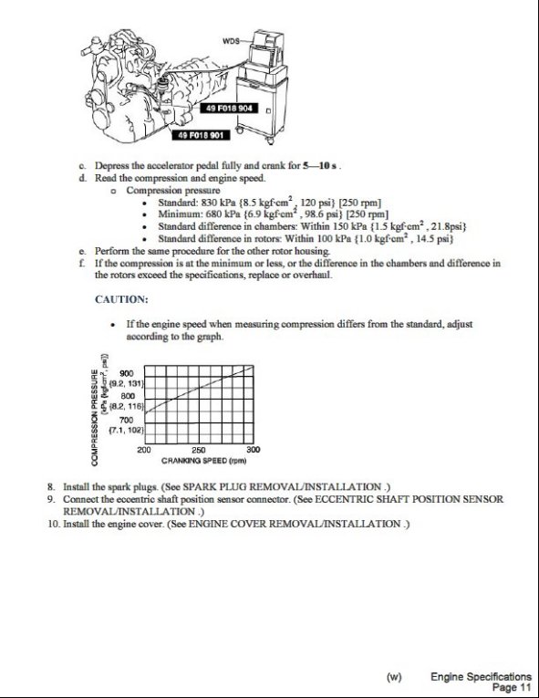

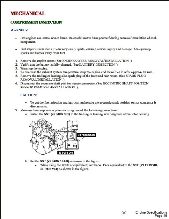

Faut voir comment on mesure les compressions sur un rotatif. En effet, il y a 3 chambres de combustion à mesurer séparément sur le même rotor par le même trou de bougie? Quelqu'un connait'-il la procédure? Je vais vérifier dans lé manouèl (il était pétit comme ça...).
Fabrice

Prendre les compressions d'un rotatif, rien de plus simple.........avec l'appareil Mazda. Voir photos ci -dessous extraites de la revue d'atelier Mazda.
