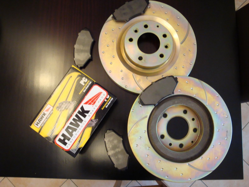

j'ai eu ça pour 280€ livré et franchement c'est pas mal contrairement a ce qu'on en dit ,mais les avis sont partagés.
ce sont des disques EBC avec des plaquettes HAWK ceramic ,le freinage est hyper mordant ,progressif avec un bon feeling a la pedale et suffisament endurant pour la route,de + c'est silencieux.
bref ça se place tres largement au dessus de la qualitée d'origine et ça apporte vraiment un gros + au freinage de la 8,en clair j'en suis tres satisfait!!! :clap:
