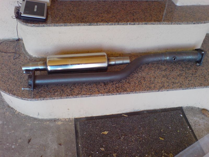

Juste une synthèse sur les décata, puisque je ne ferai que ça dans un 1er temps, en conservant les autres éléments de la ligne d'origine (c'est pas pour le bruit hein, c'est pour la reprog ;) ). Merci au passage pour tous ceux qui m'ont déjà orienté (Jmi, Tsar, Bibounou, etc...).
Alors :
  • Un décata parfaitement adapté (eh oui!, je n'y connais rien mais j'ai lu par exemple qu'un modèle pouvait mettre la sonde en danger de part la position et l'orientation de la sonde en question)
  • Toujours dans ma quête de discrétion : il y a des décata à sourdine(s)?
  • Qualité : je veux bien mettre plus si l'argument du plus cher est convainquant ...
  • Ah oui, pas de voyant moteur s'il vous plaît :hum:
  • Grosso modo combien de temps de main d'œuvre faut-il compter pour le démontage du cata + montage du décata?
  • Des liens vers des décata si possible :merci:
    Merci d'avance, ou me réorienter si le sujet a déjà été traité (il l'a été mais je cherche une synthèse car c'est assez dispersé je pense!) :salut:
Pour le voyant moteur c'est complètement aléatoire. Impossible de savoir à l'avance.
Pour le démontage + remontage, pas plus d'une heure. Et je compte large parce que les vis du cata d'origine sont souvent TRES grippées
alors perso je fais ça au cric , donc tu peut imaginer comme c'est dur.. :D
oui une petite heure.
perso j'ai changer la visserie pour de l'inox, au moins pour le démontage, pas de problème.
pour moi le meilleur decata, c'est l'iresa, mais pour le prix il n'y a pas de sourdine.
maintenant le decata de tsar est une belle adaptation de l'iresa, mieux fini, et il y a une sourdine.
par contre garde ton echappement d'origine, si tu veut passer en decata, comme cela tu aura un bruit très supportable.
nosfe est content de l'agency, mais il est en 3", c'est un poil gros me semble t'il.
dans mon cas c'est iresa et sourdine du même fabricant (RC racing)
ça fonctionne bien, et la sourdine, et comment dire, énorme et homologué.
pas le reste, juste la sourdine.. :D le probleme, il faut souder, et adapter, et ont ne peut plus mettre la pate origine arriere, qui de toute façon est inverser sur l'iresa, donc il faut la supprimer.
donc en decata, ont voit de tout, mais pour ce qui est du voyant moteur, la aussi ça varie.
a noté toute fois une chose importante.
j'ai eut une seul fois le voyant moteur avec l'iresa, c'est a ma derniere sortie a nimes, sur autoroute il est apparu.
et au retour au meme endroit il a disparu.
la seul modif a l'epoque, fut le ram air en carbone.
je me demande quand meme si il n'y a pas de liens entre les deux.
voila pour moi aucun interet de mettre plus d'argent dans un autre decata.
pour l'echappement, monte des embout plus sympa et valorisant et ..basta.
dans ton cas collecteur, aucun interet, passe a la reprog et tu sera entierement satisfait, tu aura une voiture pleine, coupleuse et qui aura un agrement moteur bien plus rond qu'a l'origine.
voilou :salut:
