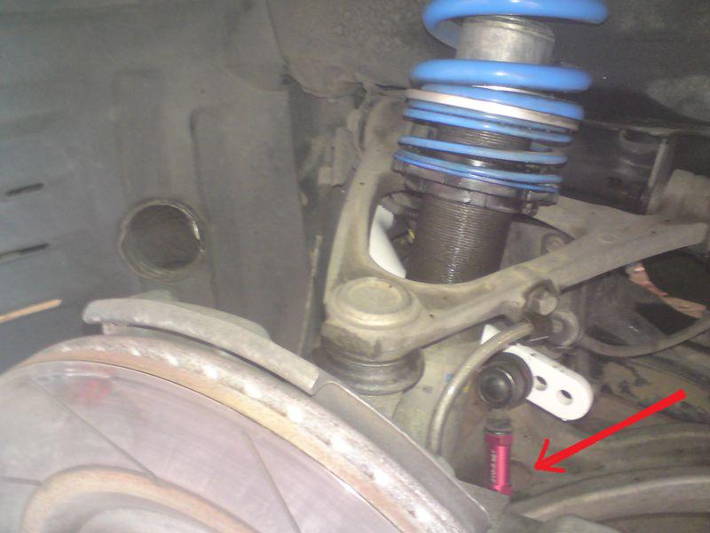

Je fais appele aux mecano ,pour retirer les amortisseur a l'avant ,faut il demonter autre chose que les trois vis du haut (compartiment moteur)et la vis qui maintient l'amortisseur sur le triangle de suspension?car je n'arrive pas a extraire l'amortisseur :??:
euh il faut pas compresser le ressort pour sortir l'ammorto :??:

non il ne faut rien demonter,mais...
une fois sortie donc les trois ecrou du haut, et l'axe du bas..il faut faire bras de levier sur le bras de suspension inferieur, avec une barre.
regarde bien au centre du bras inferieur il y a un trou, c'est la que tu doit mettre la barre.
generalement un mecano se sert d'une vielle barre de torsion de 4L, ou deuch..
mais une barre ronde avec une clé a tube dedans ça le fait trés bien.
soit a deux, soit seul assis sur la barre..
voila, c'est ça l'astuce.
j'essaie de trouver un photo du train pour te montré l'alesage.. :salut:
alesage bras inferieur.jpg (70.36 Kio) Consulté 8530 fois

Avec une photo ca serai bien :D Et pour remettre le nouveau amortisseur je suppose qu'il faut le compresser egalement :??: Bon je sais j'en suis pas encore la :D

C'est pour descendre les bras de suspensions vers le bas ,c'est ca?
ça dépend ce que tu réinstalle.
mais si c'est un couple amortisseur + ressort, non fileté, oui il faut obligatoirement compresser le ressort..
meme pour le démontage, sinon tu prend tout dans la gueule..
attention.
les centre auto, vendent ce genre d'article, ou fait toi preter les vrai mâchoire facom par un mecano.
attention, pour l'arrière les ressort sont de petit diamètre, donc il faut des pince "sérré", ou des griffes assez fines...
de toute façon ils te faudra conseil de la part du vendeur ou du mecano..
oui pour descendre le bras et te donné la lattitude de deplacer l'attache inferieur sur l'arriere de la voiture.
et ainsi faire descendre le combiné complet.
attention aussi, il y a une fine pelicule plastique qu'il est important de remettre sur la partie superieur de la coupelle, c'elle qui s'appuie sur le puit de suspension.
voila, mais tu me fait un peu peur, ce n'est pas difficile, mais il faut un peu d'experience.
voilou :salut:

l'ensemble amortisseur ressort ne passe pas a travers les bras de suspensions en passant par le bas :??: Et en faisant levier sur le bras inferieur je n'arrive pas a degager assez de place pour sortiir l'ensemble par le haut.J'ai acheté le compresseur de ressopt mais cela ne m'aide pas beaucoup .Certe cela comprime le ressort mais je ne gagne pas dans la longueur total de l'amortisseur ,ce qui pourrai me permettre de l'extraire.
A chaque fois j'ai viré les 2 vis qui tiennent le triangle supérieur ! Et derrière un des bras du haut du multibras...
Bon j'ai changé pour mettre des H&R puis des combiné donc a chaque fois je devais de toute façon refaire une géométrie complète...
Je suis pas trop fan de la solution "tirer comme un boeuf sur les silenblocs" :D

pour les amortisseurs, je ne me rapelle pas avoir demonté le triangle pour les faire sortir, donc, tu dois t'y prendre mal.
comme dit au tph, je vais t'aider, ca ira plus vite, depuis le temps que tu galére, j'aurais eu le temps de les demonter 100x. -> je t'appelle et on fait ca demain :salut:

Pas bien compliqué, mais y avait bien le triangle superieur a demonter. Et puis a deux c'est quand meme bien plus facile.
