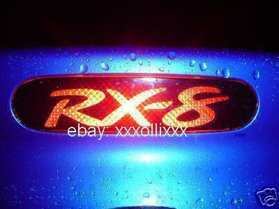

J'aimerai avoir un feux stop comme ca.
Ou est ce que je peux en trouver un?

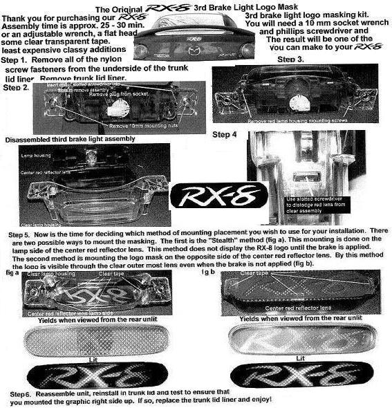

sammy,
c'est un simple "décal" à placer a l'intérieur.
J'ai imprimer le logo sur une imprimante lazer couleur et sur une feuille transparente.
Couleur "bordeaux"
Si tu le désire je peut te faire parvenir une copie.
La méthode d'installation est expliquée dans le post.

le "plus dur" c'est de démonter le feu stop... pcq le reste c'est vraiment facile (imprimer, découper et coller) chose que tu dois faire dans tous les cas même si tu l'achètes prêt à être poser

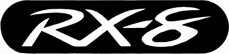

surtout pas en bordeaux, il faut l'imprimer en noir
je le posterai en noir ce soir si tu veux

voila comme convenu le logo en NOIR
a imprimer sur du transparent, par contre ne coupe pas a raz demonte ton feux et regarde ou tu peux rajouter du rab pour pouvoir le faire tenir
