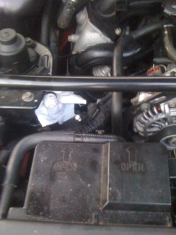

bonjour à tous
voila j'ai une petite question,sur mon papier de révision il y a marqué: injection air moteur debranché le hic c'est que mazda m'a rien dis a propos de ça quand j'ai récupéré ma voiture. j'ai regardé et en effet a gauche du cache moteur il y a un tuyau bouché avec une vis surement relié a ce je ne sais trop quoi (une pompe?) juste devant à gauche de la barre anti-rapprochement si quelqu'un peut m'aidé. en éspérant avoir été clair

une photo du problème j'ai rajouté un chiffon avec un serflex pour bien le condamner mais je sais vraiment pas pourquoi il a été enlevé

c'est bien la pompe qui part au collecteur ;)

alors deja ,il te manque une piece qui ressemble a un clapet (je ne sais plus le nom)ou est reliée la pompe a air et le tube(que tu as bouchés).
clairement pour moi c'est du bricolage et je ne resterais pas comme ça !!!
c'est Mazda qui te l'as supprimer ou c'etait comme ça quand tu as acheter ta 8 ??? :??:
SUr ton collecteur c'est comment ? :??: Ils ont bouché l'arrivée d'air ?
Sinon sans la pompe a air le PCM doit donner un code erreur...

code erreur p0420:catalytique systeme
p0410:secondary air injection
ca doit etre ca en tout cas merci

je l'ai acheter comme ca bidouiller de facon vicieuse normalement il y a une sorte de pipe avec un clapet comme tu dis. j'ai pas envie de rester comme ca je vais faire reparer ca elle est garantie
