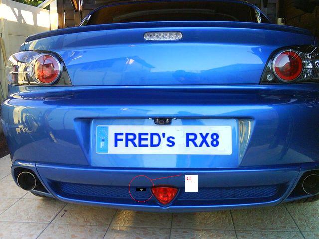

Une fois la camera inastaller entre les deux Eclairage de plaque.

Repositionnement de la camera de recul, là elle est bcp moins visible:

pas mal fred :clap: tu crois que si la caméra était plus bas comme sur la photo (ci dessous) serai bien pour l angle de vue ou sa serai beaucoup trop bas ? car sur une grille noir elle serai moins visible :chut: comme la rx8 attire les clefs pour la rayer ainsi que les coups de porte il faudrai pas en plus qu on lui face des trous pour lui voler la caméra
Si; c'est faisable là ou tu le dis!
