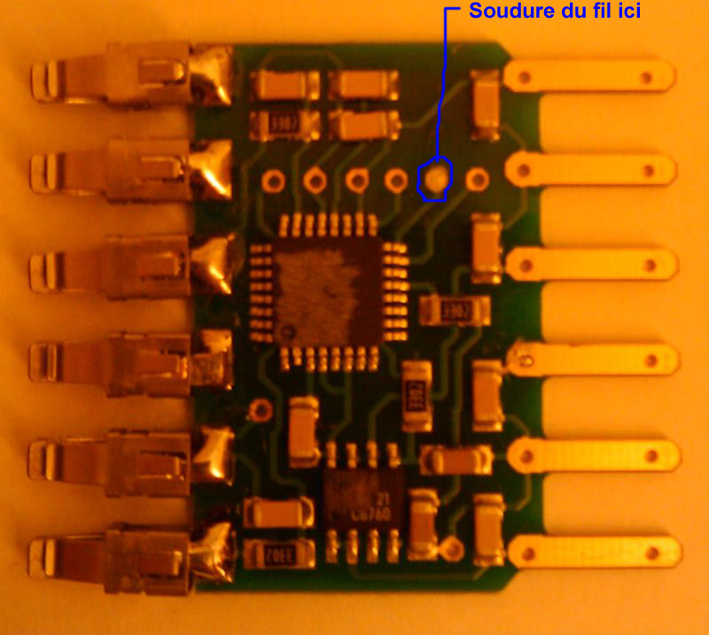

J'ai demonte le sprint booster, pour voir l'interieur, et en fait c'est tout bete, on voit bien que la seule modif qui avait ete faite c'est de souder un fil sur un point preci du circuit imprime, et percer un trou dans le plastique pour faire sortir ce fil, qui (je le rappelle) doit soit etre laisse dans le vide, soit etre mis a la masse de la batterie (en installant un interrupteur).
Donc on peut tres facilement transformer un sprint booster normal, car je pense que l'action de mettre a la masse est juste la pour courtcircuiter l'alimentation d'un circuit integre, et ca semble etre la seule modif qu'ils aient fait car je vois rien d'autre, et je pense pas qu'ils aient mis un "firmware" special pour la gestion du ON/OFF pour cette serie limitee de sprint booster.
Donc si des gens sont interesses je peux prendre des photos de l'interieur du sprint booster on/off pour que vous voyiez ou souder un fil, et ainsi, a priori, le transformer en deconnectable.

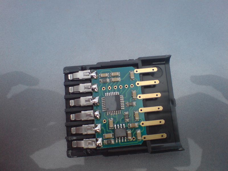

ah oui la tu interesse, dit donc..donc si tu a une photo.. ;)
voici un sprint booster origine trouver sur la toile.. :salut:

Voici la photo du mien avec l'endroit ou le fil etait soude :
voila ceux qui ont un sprint booster origine, vous savez tout.. :salut:

Bon, j'ai ouvert mon SB et soudé le fil comme indiqué sur la photo. Soit dit en passant, c'est tout pareil dedans sauf pour les "machins" qui ont un numéro écrit dessus. Sur les 2 photos on peut lire le nombre 3302 et sur le mien c'est écrit 333 sur les 3 "machins". Un différence liée au modèle HP et SP ? :??:
Sinon, je compte mettre mon interrupteur sur le bouton vide à coté du DSC ON/OFF.
Comme je suis une quiche en électronique, vous pouvez me dire ou je dois relier le fil qui repart de l'interrupteur ?
J'ai vu sur le sujet du SB que certain avaient également choisit cet emplacement.
Je fait ca ce dimanche, on verra bien ;)

Hello :salut: apparemment personne n'a teste encore, tu seras le premier !
Etant donne que j'ai monte mon interrupteur dans le bouton "vide" a cote du DSC On/Off, je peux te donner quelques indications :D
Premiere info, pour demonter le bouton ne surtout pas essayer de le sortir avec un tournevis car tu risques d'abimer le contour, le meilleur moyen est de deboiter la plaque en dessous le volant et d'ensuite passer sa main (mode contorsionniste ON) pour appuyer sur les onglet permettant de deboiter les boutons en commencant par le bouton le plus a droite et les sortir un par un pour atteindre le dernier.
Ensuite tu decouvriras qu'il y a un connecteur enfiche derriere le bouton "vide", et que la masse de la batterie est sur le fil noir. Il suffit donc de relier un cote de ton interrupteur sur le sprintbooster et l'autre cote sur ce fil noir :cool:
A mon avis il faut tester si ca marche avant de se mettre a l'installation de l'interrupteur, en reliant directement le fil du sprintbooster a ce fil noir, ca devrait desactiver le SB. En le debranchant il devrait de nouveau fonctionner (la commutation peut etre effectue en "live" moteur tournant, mais a condition de ne pas avoir le pied sur l'accelerateur (sinon attention au voyant moteur qui pourrait apparaitre !)).

Bon je reviens un peu plus tard que prévu, mais je voulais tenter plusieurs fois avant de donner une réponse.
Ben ça marche pas, du moins pas avec mon SB :(
Rien, nada, des clous : le SB reste actif tout le temps qu'il soit à la masse ou pas.

Zut :( desole que ca ne marche pas... ca veut donc dire que la serie des sprint booster on/off ont un programme modifie pour detecter la mise a la terre de la broche. Je ne pensais vraiment pas qu'ils s'etaient embettes a faire ca juste pour quelques exemplaires :??: .
Bon je change le titre du post, merci d'avoir joue les cobayes pour faire avancer la science Greg83 :merci:

Pour qu'on se comprenne bien :
SBv1 = Sprint Booster d'origine (sans switch)
SBv2 = Sprint Booster version modifiée par le fabriquant, switchable
Je ne suis pas un pro de l'électronique, mais je ne vois pas pourquoi l'ajout d'une masse au circuit du SBv1 permet de créer un interrupteur au circuit.
Parce que la masse d'origine du SBv1 reste reliée, le fait d'ajouter un fil ne change pas le circuit du SBv1 :??:
D'ailleurs le SBv2 est-il actif quand on relie la masse (ce que je pense, pour "fermer" le circuit) ou est-il actif quand la masse n'est pas connectée (le fil qui pend quoi)
Sinon je peut prendre des photos recto verso de mon SBv1 en haute résolution pour que quelqu'un puisse comparer les circuits imprimer des 2 versions.

Ca marchait avant et ca marche toujours ;) sur ma nouvelle car c'est toujours le meme sprint booster on/off, une serie speciale achete par un group buy qui etait livre avec le fil deja soude. Sauf qu'on se demandait si on ne pouvait pas transformer un sprint booster classique en un on/off en rajoutant juste ce fil (ce qui semble pas etre le cas :( ).
:??: hum c'est lorsque la masse est relie qu'il est inactif (SB OFF), et lorsqu'on laisse le fil en l'air qu'il est actif (SB ON)
