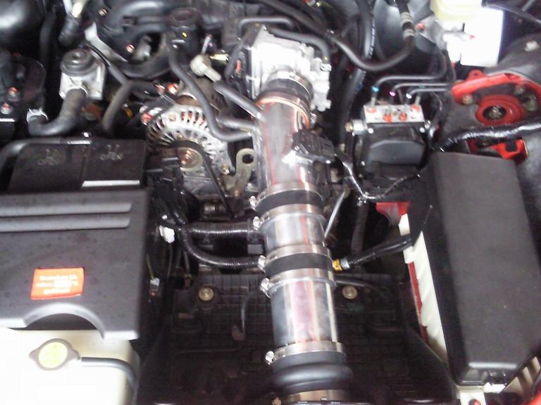

Bonjour, voila j’ai reçu mon colis la semaine dernière, un admission AEM.
Monter le lendemain. Il ma fallut toute la journée pour le monter.
Premier inprésion. Au ralenti, on saper soi même pas que je laver installer. Le bruit à partir de 7000tr love.
Par conte depuis que j’ai installé l’admission je trouve que le moteur sen le chaud et pour temps l’aiguille de température est de moitié environ

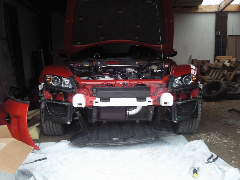

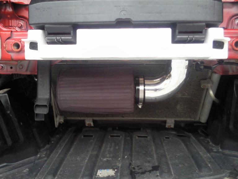

Déplacement de la plaque
aven déplacement de la plaque
AEM
AEM
Démontage PC avec posse AEM

Moi je dirai juste un truc.
Les gens qui empéche le refroidissement du moteur, monter des manos ça évitera qu'on est à s'exprimer et vous comprendrez vite pourquoi.
Et si par chance vous avez pas de soucis même en été. On poura dire que certain proprio roulent comme des papys :D
Plus sérieusement. Tu obstru à fond le refroidissement d'eau la en plus tu n'a pas de PC avant bien dégagé.
Donc si tu pousse un peu ta 8, tu va être surpris.
+1, je trouve l'emplacement inadapté.
Les manos c'est juste indispensable, on se rend bien compte des montées en température
c'est quand meme bizzare.
mais sur la photo je trouve ton radiateur bien sale en bas, l'a tu nettoyer.
attention aiguille au milieu c'est plus de 120 degrés...tu chauffe bien trop.
vire deja le cache laterale du PC (bouche du bas)
la partie haute tu l'a deja deboucher.
mais tu ne devrait pas chauffé, par contre c'est une 231, donc a tu bien bouché la sortie d'air sur le collecteur d'admission qui alimente le reservoie d'air du VAFD.
par contre t'u n'a pas de pare boue, tu les a demonter ou ils manquent..ce n'est pas normal.
de plus a tu fait un reset PCM, car quand on modifie aussi grandement sont debit d'air, il faut reinitialiser sous peine de tout prendre dans les dents..
exemple, tu monte l'aem, tu va tirer comme un goret dessus juste pour le bruit, tu m'etonne que tu chauffe..le PCM est calibré pour un debit d'air et toi tu lui en met le double..tu pense pas qu'il y a un petit probleme.
donc si tu n'a pas fait de reste je t'invite a le faire (suit bien la procedure, avec redemarrage a froid) voilou :salut:

Ouin on dirait qu'il manque les garde-boue dans le passage des roues bizzard ??

C'est même super bizare, car j'ai rien débouché a la mienne, j'ai monté l'AEM et elle chauffe normalement.... donc l'emplacement n'est pas innadapté (surtout que l'admi est identique a la Mazdaspeed)
mais c'est sur, le radiateur est méga crade...!

petite précision, l'aem n'enlève pas plus d'air qu'un ram air racing beat.
celui ci condamne carrément l'entrée d'air haute...

Merci de vau réponse
Donc pour le radiateur je vais le nettoyer je pense (comment faire 1 cou d’éponge)
Le cache latérale du PC a été retirer j avais vue sur le site justement
La sortie d'air sur le collecteur d'admission a été bouchée avec 1 petit bouchon fourni
J'avais retire le pare boue pour le montage de l'AEM et remonter par la suite.
Aiguille et 1 peut moins que la moitié
Je vais faire 1 reste du PCM donc 20 coût de pédale de frein sé bien sa
