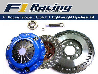

voila aujourd'huis je devais installé mon kit embrayage f1 racing stage 1 avec volant moteur (voir l'image)
Mais il ne m'on pas fourni les visses qui serve a monté le mécanisme sur le volant!!
Je voulai savoir si il y aurai un membre ici qui pourrai me sauvé la vie !! :'(
Donc a l'aide :svp: (car sa fait maintenant 1 mois que ma 8 est bloquer sur un pont) :svp: :svp:
Merci :svp:
le kit sans les visses
je croi que c'est celle-ci

Si quelqu'un a ces visse en stoc chez lui , je lui achete sans souci car la je croi que je vais craquer :'( .... :svp: :svp:

alors ecoute
tu va dans n'importe quel leroy merlin, et tu te procure de la visserie inox (je vient d'en donné 6 a bibounou).
ça coute dans les 15 euros, et tu est tranquile.
donc visserie inox ref A 4.70 voir un peu mieux 4.80, mais deja le premier est top
diametre et pas du BOULON: M12 * 1.75 L 25/30 MM taille de la clé 19 MM
voila mais si ton garage n'est pas capable de trouvé ce genre de boulon, ça craint un max... :salut:
http://www.vis-inox.fr/24014.html
ou
si tu veut de l'acier prend minimun de la classe 10.9 ou mieux 12.9
mais franchement tu trouve cela facilement..

J'ai recontacté le vendeur du kit , qui est gripcluch sur ebay , et il m'on répondu que le kit était vendu sans les visse !!!??? ce que je trouve vraiment abusé ! :grr: :bouder:
Merci pour vos réponse je vais allé voir a leroy Merlin avec les dimension que tu me donne.
Mon garage ma dit que c'était pas des tailles standars car c un filtage plus petit que 100 ??
bref je vais essayé avec tes références , jte tient au courant.
merci :ok:
MAZDA BLACK SPEED PERF
Re: Appel a l'aide pour visse !!
pardon je n'avait pas lut.
le mecanisme sur le volant, ce ne sont pas les vis que je t'ai indiquer mea culpa.
ce que je t'est donné comme ref c'est pour le montage voalnt moteur/contre poid.
mais dans ton cas ce sont les vis d'origine que tu doit utiliser, je ne voit pas pourquoi il te demande une quelconque visserie.
il enleve la visserie sur le volant d'origine et la reultilise sur ton nouveau volant.
tout les gens qui on installer ce genre d'embrayage on procédé comme cela. :??:

Donc mon problème n'est toujours pas résolu. Car c'est de la visserie américaine avec un filtage plus fin que 100 je suis perdu .... :(

les visses du volant d'origine bloque elle ne se monte pas complètement...tu est sur que les visse du volant d'origine sont bonne ? je trouve sa bizar aussi qu'il ne me les fournisse pas dans un kit complet .... ???

a moin que mes visse soi abimé... je vais en prendre des neuve a mazda et voir si sa change quelque chose.

J'ai trouver la visserie c'était bien de l'américaine, type UNF 5/16x7/8.
Voila, donc pour ceux qui se sont laissé tenté sur ce kit j'ai cette visserie en rabe car j'en avais commander a deux endroits.... :oups:
