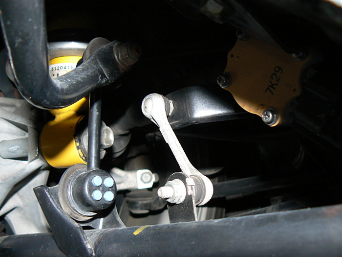

Souci dont je viens de m'apercevoir par hazard : mon endlink AR gauche est déboîté à sa liaison avec la barre anti-roulis...
Ma 8 est rabaissée depuis ses PSS9 mais je ne suis pas sûr qu'il y ai un lien avec le rabaissement; plutôt un choc ou quelque chose dans le genre depuis que la voiture est bcp plus ferme.
Quoiqu'il en soit ce n'est pas le pb pour l'instant (le pourquoi du comment) mais surtout est-ce réparable facilement?
J'ai beau regarder l'endlink, je ne comprend pas vraiment comment il doit être fixé (clipsage?)
Est-il mort?
Bref, quelqu'un connaît-il ce souci?
Merci

J' ai eu le meme soucis, mais à l'avant. L'endlink ne tient que par un boulon...qui s'était barré...
Et moi qui me plaignait de "clack" répétés quand je roulais sur des sections défoncées.
heureusement, j'ai pu le remboité sans soucis.
Pour info, j'ai du faire 2 ou 3 sorties circuits comme ca....
Ce sont les biellettes qui relient les barres anti-roulis aux suspensions.
Tu les trouves derrière tes amortisseurs; ça mesure environ 15 cm et ça tient comme ça peut (ça c'est mon avis) avec 4 petits têtons bleus qui dépassent si tu regardes.
