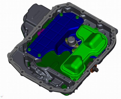

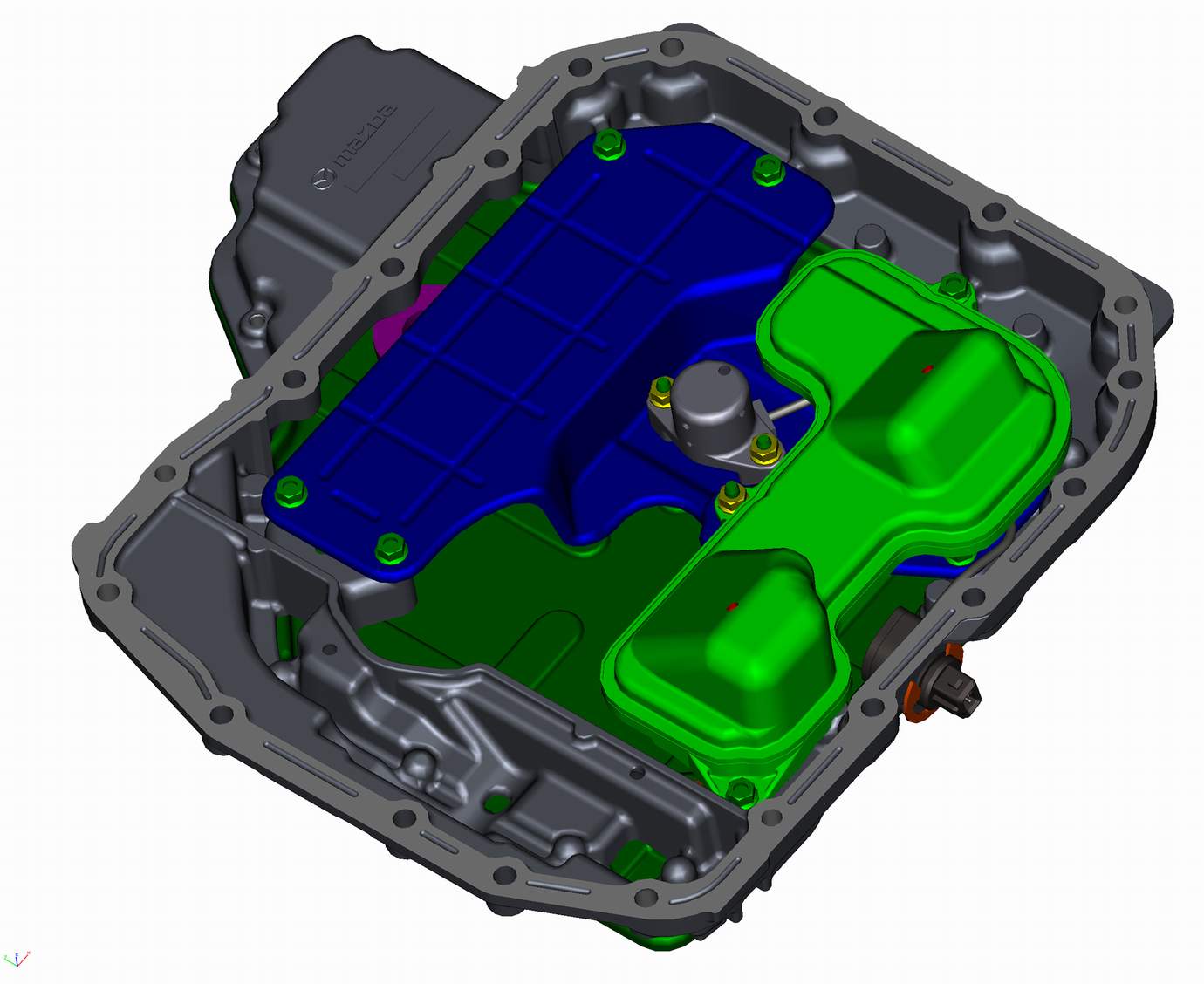

Le moteur RENESIS du nouveau RX-8 a encore été optimisé pour offrir des performances et un agrément de conduite incomparables – des caractéristiques qui ont toujours été l’apanage de l’icône sportive de la marque. La rigidité torsionnelle de l’arbre de transmission du RX-8 a été améliorée de 30 % environ. Combinée à la position haute du châssis encastré qui coiffe le tunnel de transmission, cette caractéristique permet d’améliorer les performances de conduite et de réduire les bruits et vibrations. Le rapport du différentiel a été abaissé de 4,444 à 4,777 sur cette nouvelle version afin de garantir une meilleure impression de performances. Ce moteur rotatif, célèbre pour sa souplesse et sa sophistication, a encore progressé dans ces deux domaines grâce à l’intégration d’un système à deux capteurs de cliquetis - une première chez Mazda – qui détecte et évite plus efficacement les problèmes de cliquetis.

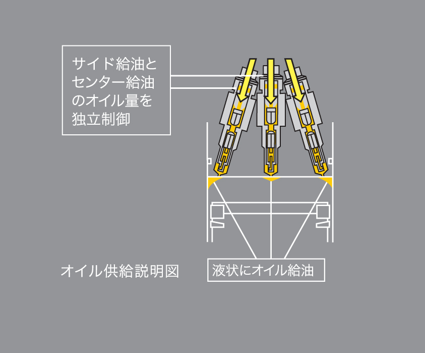

En outre, les caractéristiques de refroidissement de l’huile moteur ont été grandement améliorées, ce qui a également contribué à l’optimisation des performances du moteur, notamment à régime élevé. Pour ce faire, le nouveau RX-8 s’est dotée de nouveaux attributs, parmi lesquels une calandre plus imposante et des admissions d’air lui garantissant une surface d’ouverture supérieure de 50 % à celle de sa devancière. Ces évolutions ont permis d’abaisser la température de l’huile moteur de 6° C à plein régime. Afin de garantir une pression d’huile constante et un niveau d’huile permanent en conduite sportive, le carter d’huile a été agrandi du côté droit et pourvu d’un nouveau déflecteur N°2.
Plusieurs mesures ont également été prises afin d’améliorer la lubrification du moteur. Ce dernier s’est vu ajouter une troisième alimentation d’huile en position centrale et la pompe de dosage bénéficie désormais d’un entraînement de type électromagnétique (et non plus mécanique comme sur le modèle précédent). Cette pompe est pour partie montée directement au niveau de l’alimentation en huile et le passage de purge de l’ancien système a été supprimé, réduisant ainsi les projections d’huile potentielles dans la chambre de combustion. Toutes ces améliorations ont permis d’optimiser les performances générales du puissant moteur rotatif du nouveau RX-8.
Il est également plus facile de contrôler le niveau d’huile. En effet, la jauge d’huile a été transférée du côté droit du moteur vers la partie supérieure de son couvercle pour permettre un contrôle plus simple et plus rapide du niveau d’huile. La contenance en huile du moteur est désormais de 7 litres contre 6,9 litres précédemment. Le volume du réservoir d’essence a également été augmenté, passant de 61,8 litres à 65,4 litres.

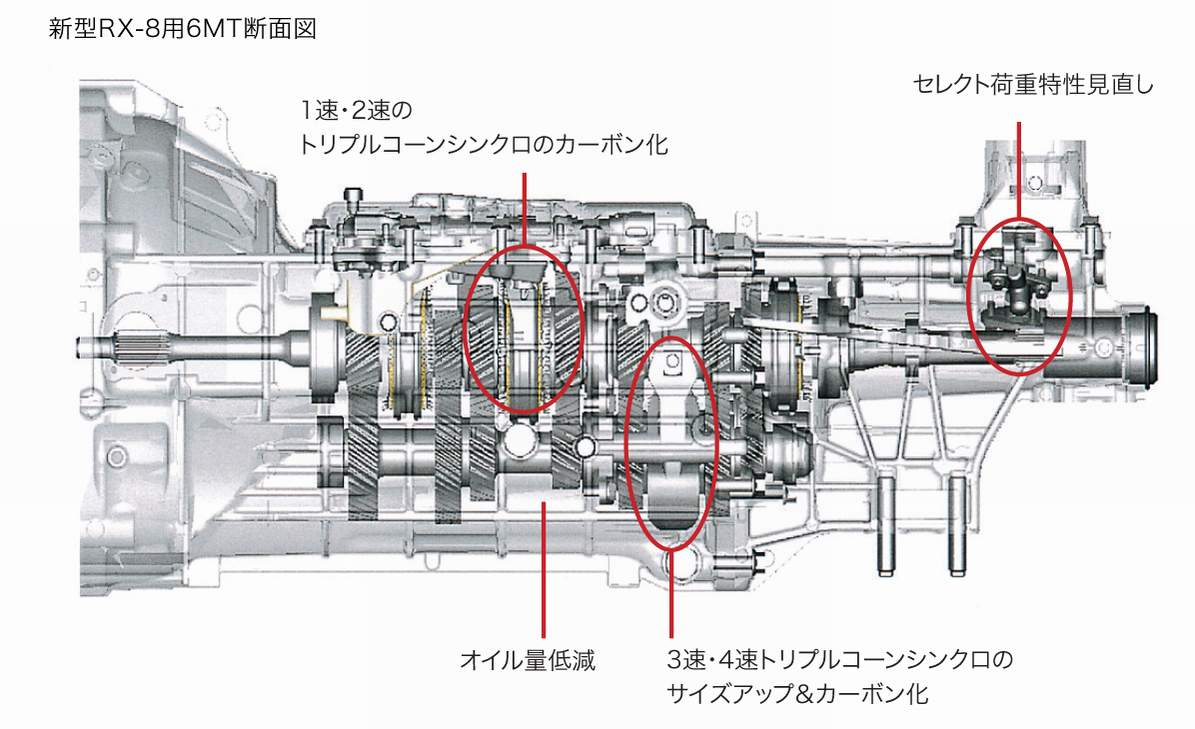

Le RX-8 restylée doit également ses meilleures performances de conduite à sa nouvelle boîte de vitesses manuelle à six rapports. Dérivée de la boîte manuelle à six rapports développée pour le MX-5 de troisième génération, elle a été révisée afin de gérer au mieux la puissance et le couple du moteur rotatif RENESIS. La version montée sur le nouveau RX-8 fait appel à des synchros de 1ère et de 2ème en carbone spécialement conçus pour ce modèle, ainsi qu’à des synchros de 3ème et de 4ème à triple cône de plus grandes dimensions, également réalisés en carbone. Le couvercle porte-roulement a par ailleurs été renforcé et la taille du carter de transmission légèrement réduite afin de garantir une meilleure capacité de lubrification interne. Il en résulte de meilleures sensations au passage des rapports, rendant ainsi le nouveau RX-8 encore plus agréable à conduire.
