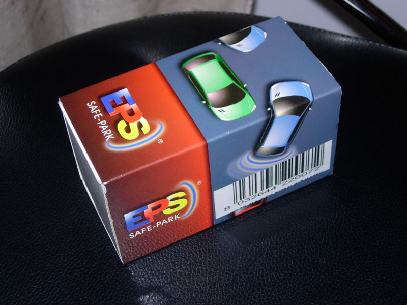

voila j ai trouvé un produit FABULEUX :D
Un détecteur de recul entierement INVISIBLE :yeah: :yeah:
C'est une bande metalique qui se colle a l'interrieur de pare-choc ( en 1 heure c'est posé)
le rayonement est moindre qu' un standart mais il commence à biper vers 50 cm voir un peu plus suivant l'obstacle puis bip different à 30 cm et enfin un continu entre 10 et 20 cm, tout à fait ce que je recherchais :yeah:
marque EPS safe-park
ref 02 1728
119 € chez NORAUTO

Ca m'intéresse depuis longtemps, le radar "à bande" sans trous dans la carrosserie :cool:
ce kit a aussi un buzzer pour le bip bip je suppose... pas trop compliqué pour tiré les fils ?
Tu as des photos ? :merci:

non super simple
le petit boitier est mis derriere la garniture et tu fait courir le fil par la gauche et tu remonte en ecartant un peu la banquette , ensuite j ai coincé le buzzer sous la trappes de fixation (au milieu de la grille de hp)
pour le branchement pareil tres simple , un fil a la masse et un sur le feu de recul
par contre il faut etre deux car pour positionner la bande a un emplacement correct , j ai déclipsé le bas de la jupe arriere et les ecopes d'echappement ensuite quelqu un tire le bas du pare choc et tu as la place de passer les mains ( tout juste quand meme mais ca evite la depose du pare choc) , la bande se retrouve collé en haut de la partie noire
