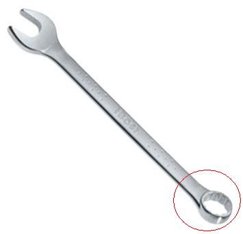

Pour ta fiche moins de t'as batterie il est clair quelle est un peut plus galère a enlever. Prend une clé plate et essai de la desserrer avec la partie ronde de ta clé (l'élément entouré en rouge) tu devrais y arriver ;) :salut:
