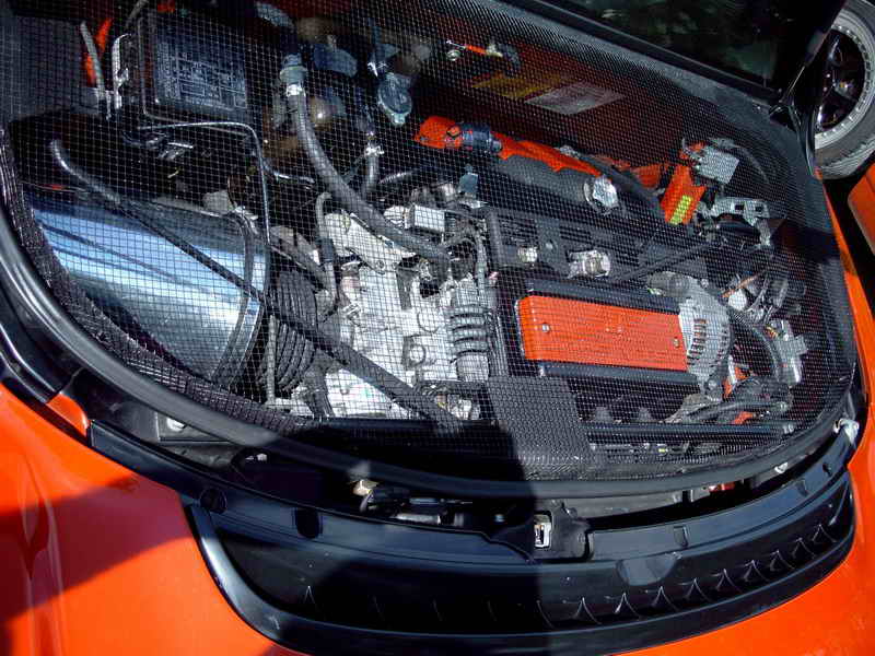

boite a air origine decloisonée, filtre a air huilé et ram air duct, il y a pas mieux
le reste, c'est n'importe nawak. j'ai eu plus de 27 voitures depuis que j'ai le permis, j'ai essayé des cad, des kad, et des filtres a air huilé sur presque toutes
alors, oui dans certaines conditions, et sur certains véhicules, un kad apporte un plus, pas le kad a 30€, celui a 250€, celui par exemple que j'avais mis dans ma nsx (plus grand que mon avant bras), voir photo
pour le reste, le filtre a air huilé dans la boite a air d'origine un rien optimisé coté admission, c'est le meilleur rapport performance/prix et de loin, le reste apporte son lot de + et - mais au final ....
