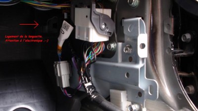

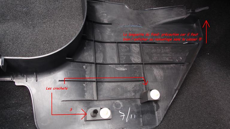

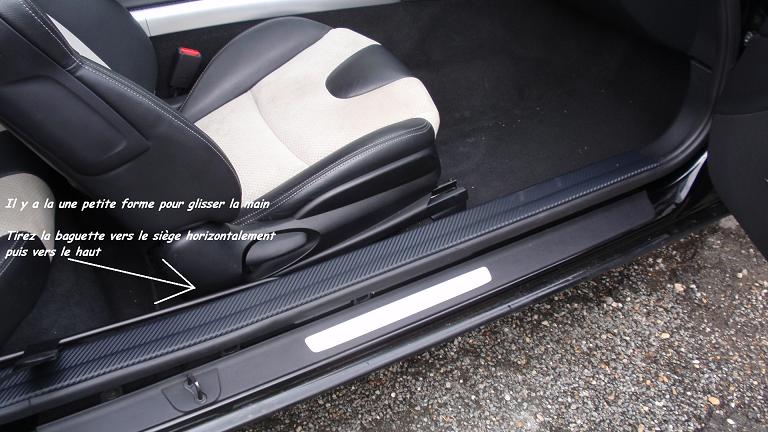

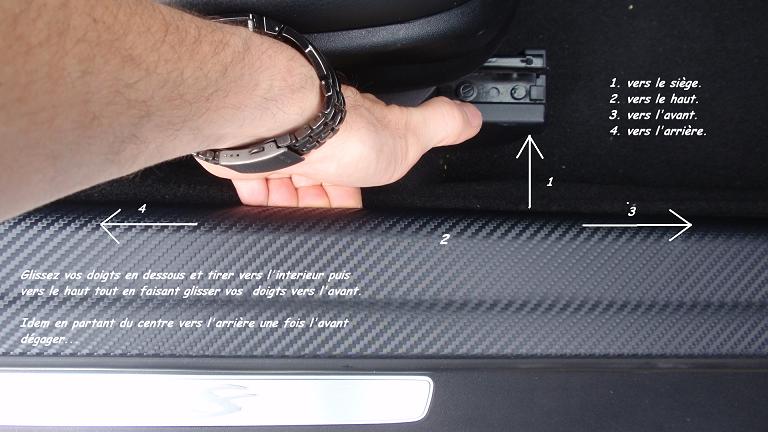

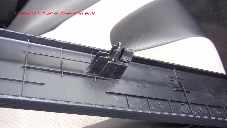

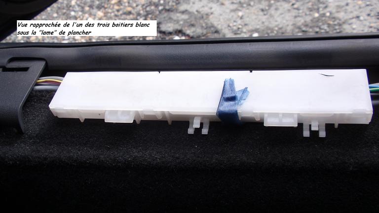

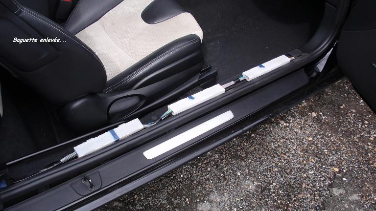

Phase 01: démontage de la lame latérale du plancher
Oui j'ai mis du Dinoc :siffler:

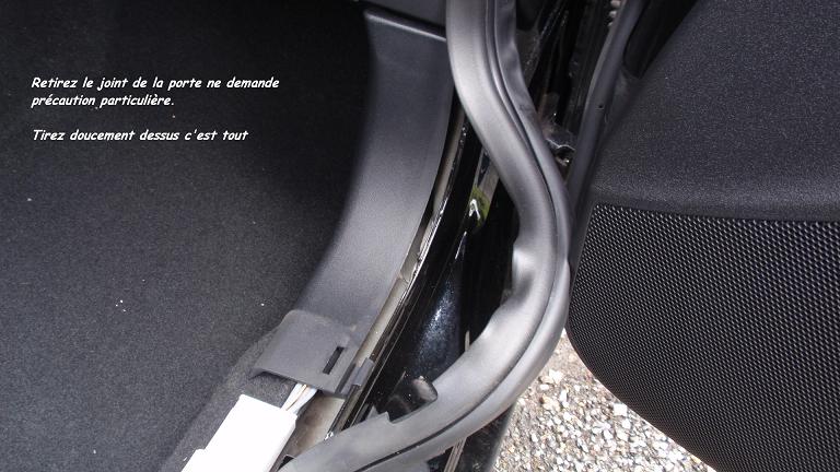

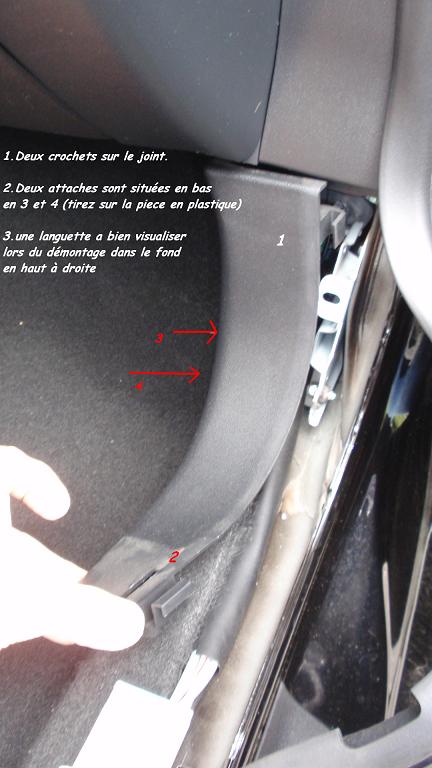

Phase 2: Le joint et la pièce latérale sous la boite à gants
Nous voilà avec une pièce en moins mais faut encore démonteur deux trois bricoles :)
La moquette de sol n'est pas à percer ni à découper en quelques manières que cela soit pour l'installation du repose pieds alu.
Passons à la phase suivante...

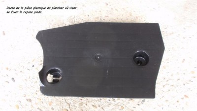

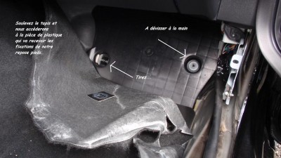

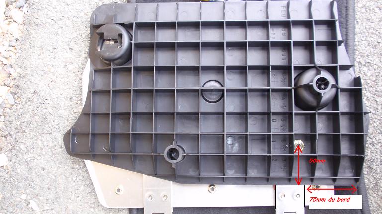

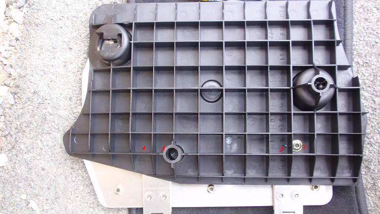

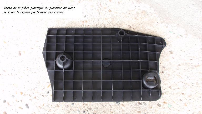

Phase 3: Reperer, percer et fixer le repose pieds
Là commencent les ennuis... Je vous donne les côtes utiles pour percer au bon endroit.
Il faut que les deux trous se trouvent à 50mm (5cm) du bord supérieur de la pièce plastique otée du plancher.
Le rebord du verrou métallique droit est placé a 75mm (7.5cm) du bord de la pièce percée. :fou: :fou: :fou: :fou:
Repérez-vous au carrés présents au dos de la pièce en plastique et à mes photos, vous aller tout comprendre.
J'ai utilisé un tournevis comme pointeau avant de percer et viser à faux frais. Après vérification dans la voiture, j'ai fini de percer et visser fermement les quatre vis avant un pose définitive de l'ensemble.
Voilà les photos:
:!: Apportez une attention particulière au sens de la pièce de plastique sur les photos; haut;bas;gauche;droite :!:
Voilà les côtes pour percer
Et derrière au niveau des carrés cela donne cela. Attention; il n'y a que 4 trous a percer et 4 orifices des charnières sont inutilisés
:!: EDIT :!:
1- toutes les visses sont fournies avec le repose pieds.
2- la moquette n'est ni percée ni découpée. Elle revient à sa place une fois que l'on visse au plancher la plaque de plastique qui reçoit les fixations du repose pieds alu. On remet la moquette pour recouvrir la pièce de plastique visser au plancher; puis on pose le tapis de sol et enfin on rabat le repose pieds alu dessus le tapis de sol.

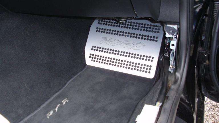

Dernière Phase
Une fois cela fait il ne reste plus qu'à remettre tout en place en sens inverse que lors du démontage.
N'oubliez pas de visser la plaque en plastique au plancher avec les deux boulons de 12mm livrés
Le résultat final après 45mn de travail.
