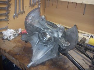

voilà la béte
voilà la pièce, enfin ce qu'il en reste..

C'est le support moyeu, P/N F151-26-11X (D) ou -12X (G). Il est cassé?

merci, non il n'est pas casser, il ne reste juste plus rien dessus... j'ai déjà trouver les 4 jantes, et les retros . maintenant il me manque à remettre cette partie avec un roulement et moyeu... ou alors il faut tous racheter... je sais pas trop

Ah, d'accord, ils avaient commencé un démontage complet!!!

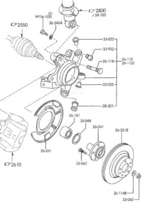

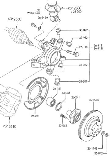

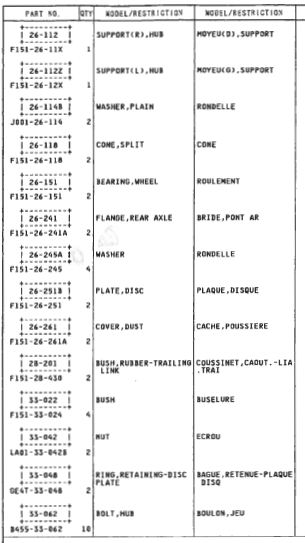

Je te mets une capture d'écran de la page du moyeu pour que tu aies touts les références nécessaires. Mais en fait, tu trouveras tous dans une casse à mon avis. Il te faudra aussi les pages du manuel d'atelier liées au montage de cette partie.
Re: demi train arrière
Voilà voilà

Merci beaucoup. mais il ne va pas étre dur de trouver ce genre de pièce en casse auto? c'est bien les références mazda noter sur les images jointes?
Oui, références Mazda.

Chez MAZDA ça s'appelle une fusée.
Et ils ont voulu me la remplacer pour la modique somme de 900€ sans la pose.
Sachant que ton roulement sera obligatoirement cassé lors du démontage, il faudra rajouter 100€ de plus.
Avec la pose tu t'en sortiras pour 1300€ environ.
En fait j'avais aussi à l'époque demandé le remplacement du moyeu et des 5 goujons donc au final c'était 1500€ qui m'attendait.
T'as presque plus vite fait d'acheter une 8 HS...
Bon courage. ;)

le support moyeu en photo n'as rien, il est niquel... c'est juste le roulement et le moyeu qu'il me faut . juste à le remettre à la presse avec le moyeu(bride avec les goujons)
