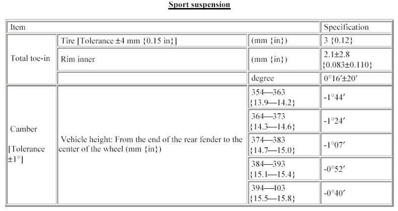

chvial a écrit :
Quelles sont les valeurs standard de réglage?
Voici les valeurs parallélisme et carrossage du train AR, made in USA :salut: :salut:
Je ne pense pas qu'elle diffère des valeurs "Européennes".
chvial
Messages : 899
Localisation : Montargis
Message par chvial »
Toe-in c'est du pincement? Au total des 2 roues?
Soit 16° de pincement c'est ça?
Et camber c'est le carrosage?

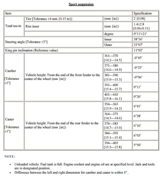

T'as les valeurs de l'avant aussi?
H_Smith
Messages : 2366
Localisation : Essonne
Message par H_Smith »
oui
oui
:non: c'est 0°16'
oui
oui mais faudras patienter jusqu'à cet aprem ;)
:salut: :salut: :salut:

Comme demandé, voici les angles du train AV :)
(caster, c'est la chasse )
