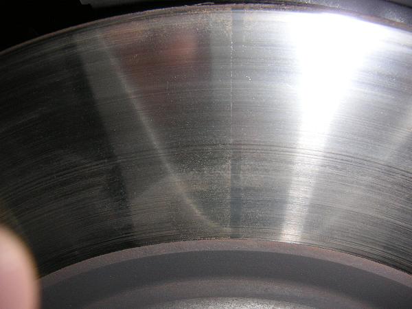

Depuis quelques Km j'ai remarqué qu'au freinage je sens un léger à-coup.
Lorsque je freine légèrement (pas un gros freinage) je sens un moment ou ça freine plus (+).
Comme quand un disque est voilé mais la sans les vibrations qui vont avec.
J’ai inspecté mes disques et j’ai trouvé çà :
Qu’en pensez vous ?

Ce n'est pa sun fissure j'espère pour toi... :??:
Je ne sais pas j'en ai jamais vu!

Si tu passes ton ongle dessus, tu sens une différence de niveau, ça accroche ??? ou c'est juste une trace ?
Tu aurais pas lavé ta voiture au karcher juste aprés avoir dévalé un col de montagne et porté tes disques au rouge ? :??: :??: :??:
yes, légère accroche
non je fais bien attention à ne pas laver quand c'est chaud bouillant ;)

Ben, on dirait bien une félure alors !!
Etrange ................jamais vu ça :??: :??: :??:
Je pense aussi! C'est moche. Mais ce n'est pas une usure normale => garantie?

chvial a écrit :
J'ai plus qu'a attendre le retour de de vacances de mon garagiste!
On verra qce qu'il en dit.
à suivre.............
Si c'est une fissure je serai à ta place je n'attendrai pas. Un bris de disque c'est beaucoup de dégats assurés et en prime une jolie cabriole si ça doit t'arriver un peu "vite" !!

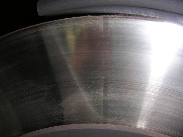

Voila la réponse.
En fait c'est la marque de la rainure de la plaquette qui se colle un poil à l'arrêt.
Aujourd'hui je l'avait sur l'autre disque et on voyait bien les contours de la plaquette.
Attention cette marque laisse un dépot sur le disque et on le sent au freinage (et au doigt d'aileurs). Par contre dès que cette marque est "bouffée" tout redevient ok.
Maintenant je ne sais pas comment éviter ce dépôt.
:) pas de changement de disque en vue et pas de danger non plus.
