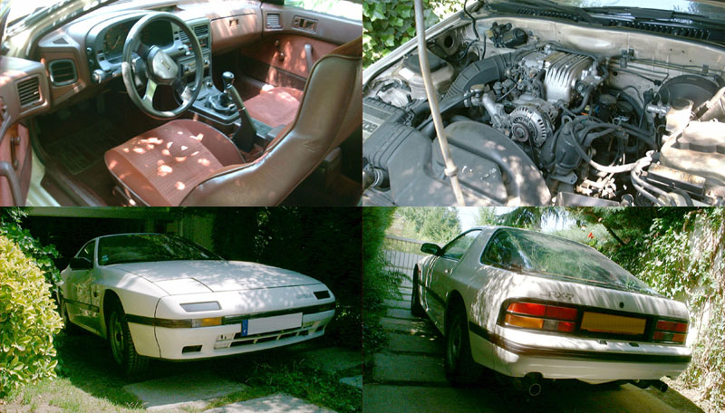

Bonjour, récent acquéreur d'une RX7 de 1987. j'aimerai savoir si dans ce forum, certains ont deja eu un Rx7 avant la RX8 ou bien possèderaient les deux. ceci afin de les comparer notamment du point de vue de la fiabilité, la facilité d'utilisation au quotidien, etc...
Pour ma part, je n'ai pas eu de pbs avec depuis 2mois ;) , c'est peu pour se faire une idée. et je roule tous les jours pour des petits trajets. pour l'instant je prends bien le temps de la chauffer et je tire pas dessus.
je pense sincérement qu'un échange d'expérience entre conducteurs de rx7 et de rx8 serait passionnant. pour ma part, le principal probleme vient de la durée de vie des Apex seals. pourtant on a vu des Rx7 dépasser les 300 000kms aux states. mais la-bas il y a plein de spécialistes pour refaire le moteur au bout de 100 000kms (durée de vie moyenne des segments)
merci à H_Smith pour m'avoir incité a ouvrir ce topic

Ca serait sympa d'en apprendre plus sur ton auto, son kilométrage et aussi ton sentiment sur son fonctionnement mécanique (et éventuels problèmes de mise en route, de moteur noyé, de manque de performances ou bruits bizarres qui semblent affecter les rotatifs "fatigués", ce je ne te souhaite pas , bien sûr ;) ;) )
Pour ma part, à bientôt 40.000 kms, mon Renesis se porte comme un charme et démarre au quart de tour de rotor. Pourvu que ça dure ;).
PS. Par précaution, je divise par 2 les kms préconisés par Mazda pour les entretiens. Attendre 60.000kms pour changer filtre à air et bougies, c'est vraiment trés trés optimiste, vu leur tronche déjà décatie à 30.000 kms :oh: Faut dire qu'ici, on ne respire pas vraiment que de l'air pur des montagnes !!!!

Je te le souhaite :salut: . Surtout qu'à voir les photos de ton auto, elle n'a pas l'air d'avoir été massacrée par un précédent proprio adepte du style Fast&Furious :D ;)
