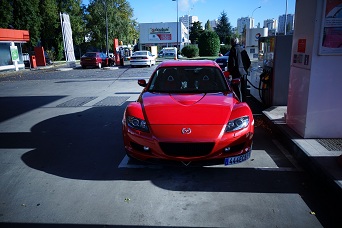

Merci de vos précisions. Pour reprendre l'historique, c'était arrangé à l'amiable avec notre voisin qui nous l'avait abîmé. Il a payé par chèque "mano à mano" le prix du devis du peintre donc là dessus on paie rien pas de problème :
  • On l’emmène une première fois et on la laisse une semaine. On revient la chercher, on voit grosse différence de teinte + voiture pas prête, pas lavée, plaque d'immat non remontée...etc. Bon ça peut arriver on est pas des clients chiants (j'étais avec mes parents) on leur demande juste de venir constater au soleil : il y' a gros problème :D Ils reprennent donc la voiture pour une semaine.
  • On appelle la semaine dernière (avec jour férié) ils ont pas eu le temps...soit on a pas besoin de la 8 pour tous les jours donc on la laisse.
  • On y retourne aujourd'hui, on a les explications comme quoi la voiture a été repeinte entièrement et que c'est plus la bonne teinte (On a racheté à l'ancien proprio à 15 000 Kms je veux bien qu'elle été accidentée, repeinte, brulée :D ..Ietc mais j'y crois pas une seule seconde, on a les factures d'entretiens..etc donc s'il y avait eu grosses réparations on l'aurait su je pense...) Ils ont dû mal à retrouver nos clés :??: (5 ptites minutes c'est pas bien grave mais ça fait parti du service) et intérieur dégueulasse... On récupère la voiture parce qu'ils nous disent qu'ils ne feront pas mieux et je cite "cette voiture commence à nous couter de l'argent" ... :siffler:
On a payé pour une seule fois je vous rassure, enfin notre voisin :D :D
Bref déçu surtout qu'ils font de beaux travaux sur des peintures complètes (Cf celle de Noël avec boulot superbe)
Petite photo de la première fois où on l'a récupérée. C'est à peu près pareil cette fois là.... :(

Je suis un peu surpris car ils garantissent la peinture 5 ans donc il ne devrait pas y avoir de soucis...
On verra cela à la prochaine sortie mais il est vrai que je doute que ta voiture ai été déjà repeinte entièrement.
Je dois y retourner avec Blanche Neige pour un petit soucis au niveau du coffre, j'hésite maintenant...

Je suis le premier surpris, surtout que j' y allais en pleine confiance vu ta voiture (mais une peinture complète est peut être plus "facile" que d'accorder les peintures entre nouvel et ancien élément) et il y a beaucoup de monde avec de beaux modèles donc je me dis que c'est la faute à pas de chance :( Mais ils ont fait un super boulot sur la tienne et vu que tu as commencé là bas il y a pas de raison qu'il n' y arrive pas ;)
Mais je n'aime pas trop que l'on cache un problème en reportant la faute sur la voiture qui semblerait déjà repeinte. Surtout qu'à côté d'autres VR je ne vois vraiment pas la différence et pourtant on a fait pas mal de sorties je pense qu'on me l'aurait dit.... ;)
C'est qu'un PC donc pas trop grave :salut: :salut:

Yep une première fois ratée et la... heu encore raté ! :D :D

les peintures, même différentes, ne se voient pas d'une voiture à l'autre. la différence est énorme là quand même. :hum:
Avant l'été j'ai repeint une WRX STI bleu nacrée qui avait pris la grêle, elle avait été repeinte entièrement. pour refaire la même teinte j'ai du envoyer la trappe à essence à un coloriste de ma marque de peinture (RM), c'est un service gratuit mis à disposition par la plupart des bonne marques de peinture. le coloriste ma renvoyé la trappe avec la formule exacte.
Donc si ton pare choc n'est pas de la bonne couleur c'est qu'ils n'avaient pas envie de se casser la tête pour toi.
je n'aime pas dénigrer le travail de mes "collègues" et il m’arrive souvent de me rendre compte que certaine réparations on été mal réalisé, mais j'habite dans un petit village alors tous ce sais vite, il ne vaut mieux pas trop parler.
Puis une clio ou une 206 on s'en fout, mais une RX8 quand même :redcard:

Je pense qu'ils sont généreux en paillettes dorées car lorsque Blanche Neige sont côte à côte on voit bien que le 34K de Blanche Neige est bien plus jaune alors qu'il devrait être légèrement bleuté.
Ce carrossier est pourtant réputé pour son travail en restauration d'anciennes....

Ils sont top en restauration, en préparation et en application mais pas dans le respect des teintes :D
