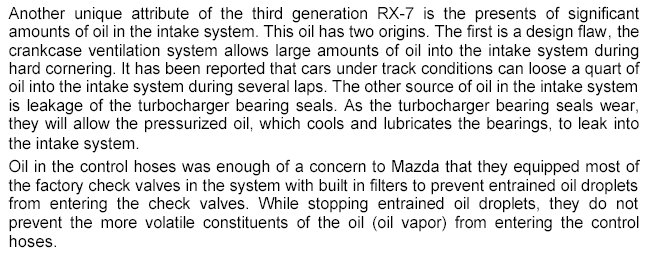

Salut JS,
Si c'est noir et graisseux du côté moteur,il doit s'agir de vapeurs d'huile remontées par une des "mises à l'air" du système de lubrification du moteur et qui ont souillé le filtre.
Il faudrait vérifier auprès de proprios de FD si c'est normal.
Certains proprios de RX8 se sont plaints de dépôts d'huile dans le fond de la boîte à air ou au niveau du débitmètre, provenant d'une mise à l'air aussi.

Sur la FD tu as les deux durites de dépression des turbos qui reviennent dans la partie haute de la boite à air après le filtre justement, je pense que ça vient de là et on m'a dit que c'était normal.
Maintenant je vais quand meme approfondir la question, de toute façon j'ai depuis une dérivation de la BOV avec un filtre indépendant, donc ça devrait considérablement diminuer le phénomène si ça vient de là.
Et ma grande question c'est surtout l'état de l'autre coté, c'est à dire l'age d'un filtre dans cet état. Parce qu'il n'y a pas une parcelle qui soit épargnée, c'est noir de chez noir jusqu'aux rainures, aucune lumière ne passe au travers, en soufflant dessus l'air non plus ne passe pas et le moindre contact de la main avec la surface et elle est noire. Donc c'est encrassé à mort. Et encore il a été tapoté contre un mur avant que son remplaçant n'arrive et a été épuré de toute la merde qui était à l'intéieur, à certains endroits on ne voyait meme plus le fond des strilles tellement c'était rempli.

Voici un extrait d'un ptit .pdf qui parle, trés brièvement, du prob. des vapeurs d'huile dans le circuit d'admission des FD.(Le reste de l'article parle du remplacement des 10 mètres de durites de dépression équipant ce moteur :oh: :oh:)
Le plus étonnant, c'est que ta conso n'était même pas astronomique avec un filtre dans un tel état :??: :??: Tu ne l'avais jamais changé ( je veux dire vraiment ;) ?)
