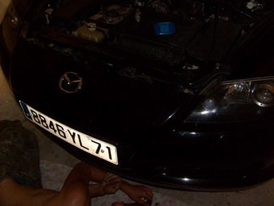

d'abord enlever la plaque sous le moteur
S6301266 (Copier).JPG (55.31 Kio) Consulté 7061 fois

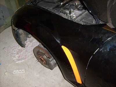

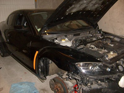

faire tomber le pare chocs et les ailes
S6301253 (Copier).JPG (70.09 Kio) Consulté 7061 fois

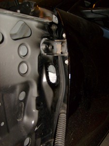

anciennes charnières
S6301234 (Copier).JPG (50.05 Kio) Consulté 7061 fois
nouvelles charnières
S6301241 (Copier).JPG (67.99 Kio) Consulté 7061 fois

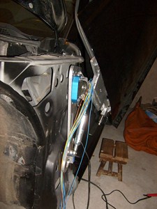

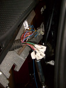

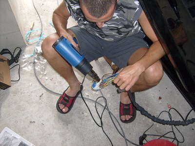

Passons au plus compliqué. Pour ce faire, je me suis équipé d'une gaine thermorétractile (qui vaut la peau du c...) et d'un décapeur. Pour la gaine, je me suis rendue chez un grossiste en électricité, seul endroit où j'ai pu en trouver. Pour les fils, le kit est bien fait, je n'ai donc pas eu besoin d'en racheter. J'ai également investi dans une dremel pour pouvoir découper mon retour d'aile au plus juste. Au total , l'investissement sans le kit m'est revenu à (à peu près) 200 € hors kit. Après avoir bien repéré les fils, leur allongement n'a pas été trop compliqué. Il faut cependant savoir que l'épaisseur obtenue côté conducteur était beaucoup plus importante que côté passager. Cela m'a d'ailleurs posé quelques soucis pour régler ma portière une fois le système installé. Pour avoir une comparaison, j'ai mis 2 jours pour tout faire côté passager où j'ai eu aucun soucis contre le double côté conducteur, le temps de trouver la solution. Voilà les photos :
côté passager
côté passager
S6301247 (Copier).JPG (56.11 Kio) Consulté 7061 fois
remise de la cosse côté passager
S6301250 (Copier).JPG (71.84 Kio) Consulté 7061 fois
prolongation des fils côté conducteur
S6301260 (Copier).JPG (56.08 Kio) Consulté 7061 fois
ma technique pour marquer mes fils : rien de tel que du scotch papier et un crayon
S6301261 (Copier).JPG (51.89 Kio) Consulté 7061 fois
repose des ailes et pare chocs
S6301265 (Copier).JPG (63.46 Kio) Consulté 7061 fois

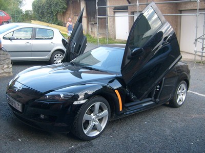

Une fois les portes en place et les réglages faits, le jour entre l'aile et la porte redevient le même qu'avant la modification. Et voilà la photo de ma belle une fois le tout terminé :
ma 8 à moi :)
ma 8 à moi :)
S6301272 (Copier).JPG (74.85 Kio) Consulté 7061 fois
Alors si vous êtes un peu manuel, ça reste réalisable par un novice. Même mon carrossier m'a félicité du travail effectué. Il a mesuré et je n'ai qu'un écart de 2 mm entre les deux portières (la conducteur est un peu plus basse de 2 mm mais il pense que c'est dû au poids de celle-ci, plus lourde à cause des équipements que la portière passager n'a pas). Je peux vous aider également si vous souhaitez vous lancer vous même dans une installation.

Re: Pose des portes LSD par mes soins
Euh, c'est quoi ces trucs orange dans les ailes?
C'est vrai que je n'ai pas osé demander... :siffler:
Ben on voit que ça :lol:
Sinon bon travail pour les LSD (ça me fait penser à MS, mais MST :D )
Message par dimRX8 »
ah ah ? mystère non la peinture grise d'origine des aérations était partie et comme mon projet prépa était en orange et noir mat, j'ai fait des essais d'orange pour voir lequel je choisirais. Je vous rassure ces grilles sont maintenant noires mat mais oui en effet ça choque. Pour connaitre les grandes lignes de ma prépa allez voir dans ma présentation ("présentation dimRX8). Vous comprendrez mieux mon intention.
