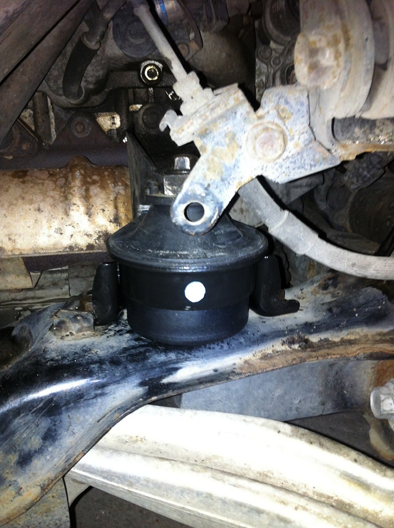

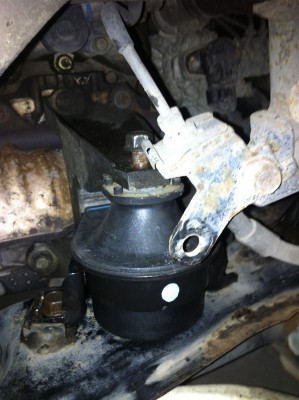

Aujourd'hui j'ai du changer mon support moteur droit(côté passager :(
Je vais vous conter comment on s'y prend, rien de plus simple. :)
D'abord l'outillage:
*cric
*chandelle
*douille/clé 14
*WD40
*nettoyant

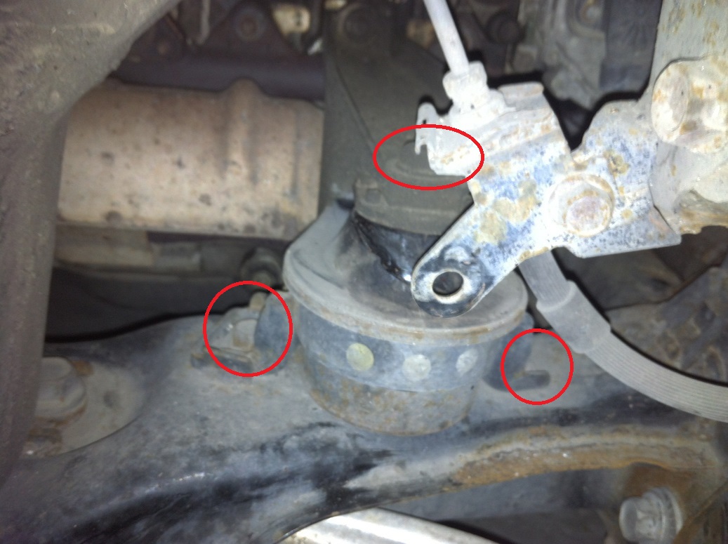

1) surélevez la voiture avec le cric puis faites la reposer sur une chandelle. rien de compliqué.
2)déposez la roue, que vous aurez bien sur desserrez avant de lever la voiture ;)
3)voilà la partie qui nous intéresse, le support HS :p :p :p :p :p

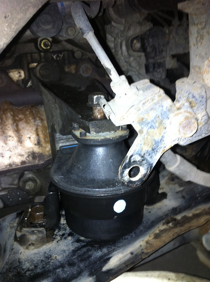

4)Mettez votre cric sous le bras du support et levez de façon à ce que le moteur se lève légèrement, là vous êtes sur que le cric supporte le moteur.

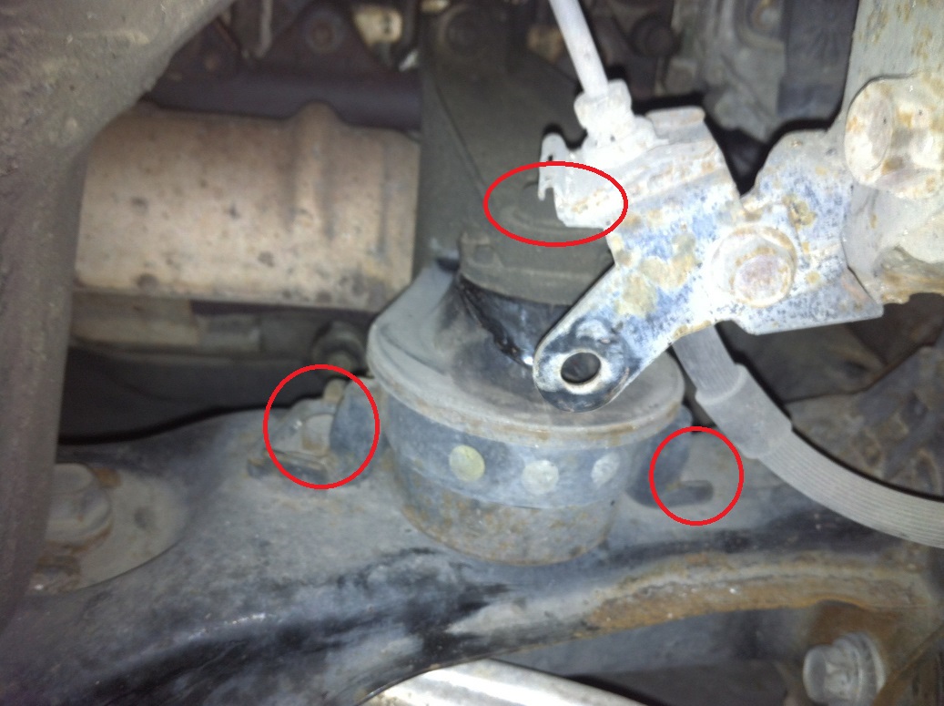

5)Avec la douille/clé de 14, dévissez les 3 visses comme indiqué, en ayant mis au préalable un peu de dégrippant.
6)Une fois les 3 visses enlevées, levez suffisamment le moteur pour extraire la poire endommagée, du suppoprt, puis passez un bon coup de nettoyant.
7)mettez la nouvelle poire et refaites les étapes à l'envers, en faisant bien attention à bien centrer le support sur le silentbloc, quand vous rabaissez le moteur.
Voilà jeunes gens, j'espère vous avoir été utile et vous dis à bientôt pour d'autres tutos :ok: :ok: :ok: :merci: :merci:

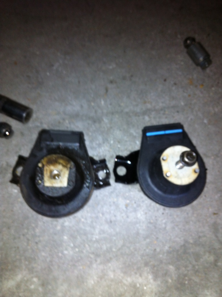

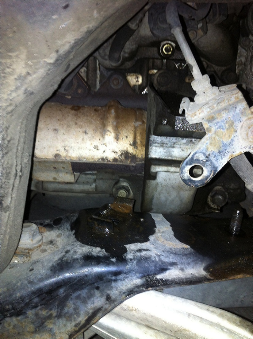

Salut Jeflo, oui après 2000 tr ça ne vibre plus, j'ai pas encore fais le test avec le cric mais je pense le faire demain. Par contre aujourd'hui j'ai regardé les supports moteur et la SURPRISE :oh:
Voila ce qui est sorti du support moteur coté droit et la je comprend pour quoi la voiture vibre autant. Tu crois que l'achat des supports d'occasion est prudent parce que chez mazda les 2 sont a 500 CHF et là pas trop les moyens de payer autant. :merci:

Sinon ouais comme dit jamone tu peux prendre de l'occase en vérifiant bien l'état. C'est un truc de ouf de voir qu'un morceau c'est barré :oh: là pas besoin de faire le test tout est dit :D :D

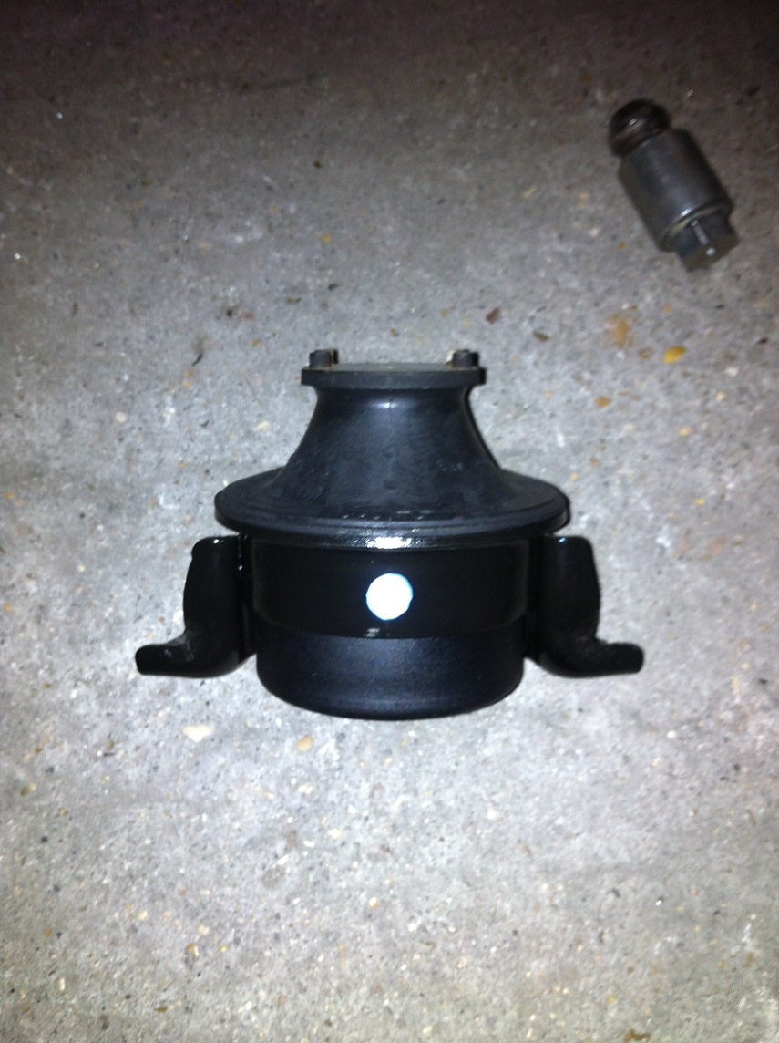

:salut: voila j'ai enfin changer mes supports moteur et je crois que c’était vraiment temps de les changés sur tout le côté droit :oh:
Voila ce p**n boulon de m*****e :p qui m'a vraiment fais iech XD
et après les avoir enlevés. Je ne comprend pas comment le support moteur a pu s’user a ce point.

:oh: C'est la boite et le pot qui tenaient ton moteur!
