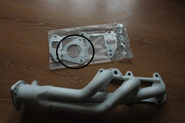

cest pas celui la que je recherche mais merci quand meme, celui que je cherche moi cest celui qui va la ou jai entourer sur la photo, c'est un join plat et il faut que je change car il fui et jai le CT au mois de mais il a une forme triangulaire le join :

oui à 3.88€..ref 31549..regarde le descriptif.... ...triangulaire....
Re: joint echappement
non ce n'est pas un joint plat triangulaire
c'est un joint tout rond et il est bien dispo dans le lien que l'ont a donné
celui a 3.88 euos en effet

C'est quoi ton collecteur?.... ...car le joint triangulaire c'est pas d'origine...

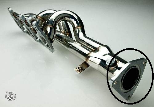

Non le collecteur n'est pas do'rigine car comme je le disai au depart j'ai la ligne complete en inox, je sais que a l'origine cest un petit cercle qui moi etait vert et quand j'aime mis mon collecteur en inox bas jai mis celui que jai entourer sur la deuxieme photo
donc tu as perdu ce joint???...tu dois voir avec le constructeur de ton collecteur...y'a pas d'autre solution....mais normalement l'étanchéité ce fait dans la partie ronde et la partie cata rentre dans cette forme arrondie...j'ai démonté le mien hier....vacherie tout OXY...!!!!

Bas le petit vert etait foutu quand jai changer le collecteur et maintenant c'est celui que jai eu avec le collecteur qui et foutu donc je vai continuer mes recherche voir si j'arrive a trouver le triangulaire sinon bas je rachete le petit rond avec le lien que vs m'avez donner
