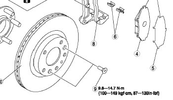

florent75 a écrit :
qui connait le couple de serrage des disques avant
merci
La petite vis qui les fixe au moyeu, c'est seulement 9,8 - 14,7 N.m
Les écrous de roue c'est 88 - 118 N.m :oh:
Quoi ? :oh:
Seulement ? Pourtant, qu'est-ce qu'elle est dure à dévisser. :p
Bon, d'accords, je retourne lire le manuel. :D :bye:

Tertou a écrit :
Quoi ? :oh:
Bah, c'est la corrosion qui la colle :p :p
Quelle que soit la marque de la voiture, cette satanée vis est super ch.........te à défaire.
C'est d'autant plus rageant qu'elle sert à rien :bouder: ,
Beaucoup de constructeurs s'en passe désormais
roadrunner
Messages : 1239
Message par roadrunner »
tout a fait elle ne sert qu a retenir ton disque lorsque tu retires la roue , pour la defaire un tournevis a frapper et HOP !!
