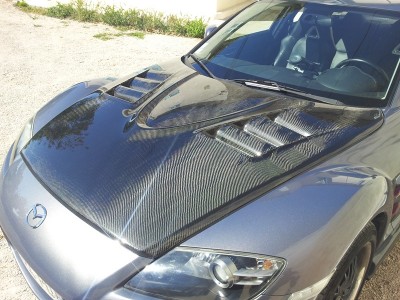

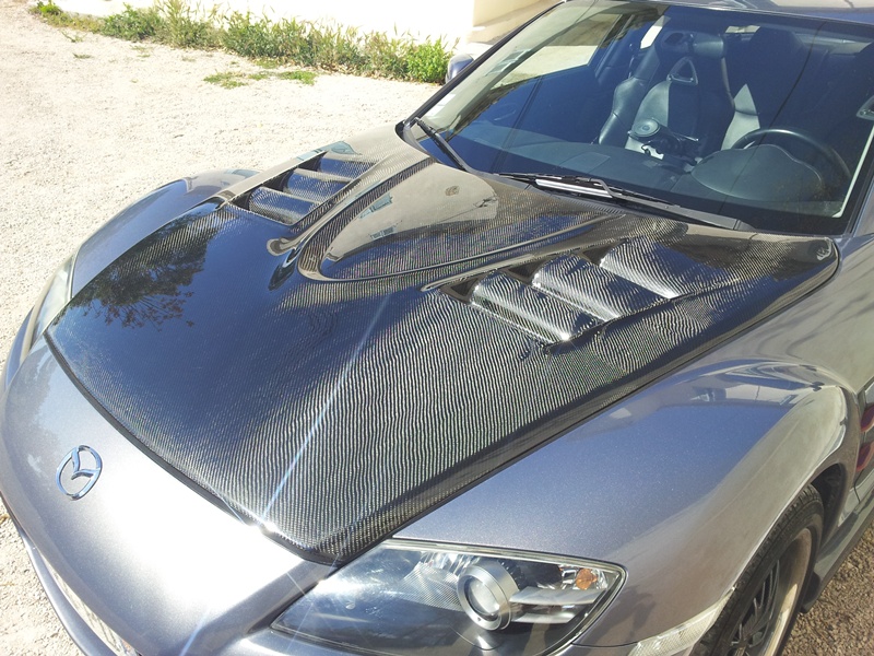

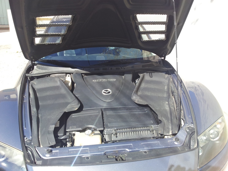

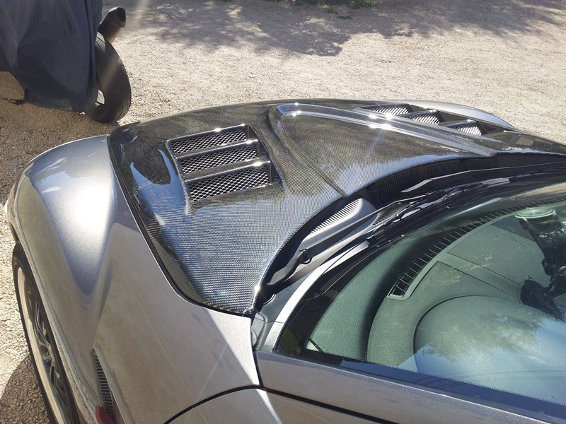

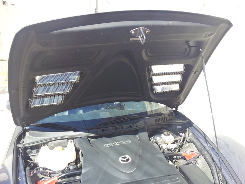

Salut,
Pour avoir conseillé NOX, le TS STYLE ou AEROWORKS VSR est très sympa au niveau du look (c'est pour ça que je l'ai :D ).
Au niveau aération, lors des rasso avec arsouille, pas besoin de lever le capot car la chaleur se barre directe.
Niveau poids, c'est quasi identique avec l'origine à quelque chose prêt si on met les gouttièresoù non.
Pour ce capot, le seul hic, c't qu'il est un poil plus petit que l'origine donc j'ai dû combleres 8mm manquants avec du joint de porte (trouvable en magasin de bricolage).
Du coup, quand je roule avec les gouttières et ayant rajouter les joints, ça rend le capot assez hermetique et là, la chaleur rentre dans l'habitacle.
Après c'est un coup à prendre car quand la chaleur sort du capot à l'arret, ça fout la gerbe à cause des vapeurs qui flouttent la vision mais c'est marrant après. :lol:
Mais bon, niveau choix, je pense que c'est plus une histoire de gout plutôt que de flux d'air...

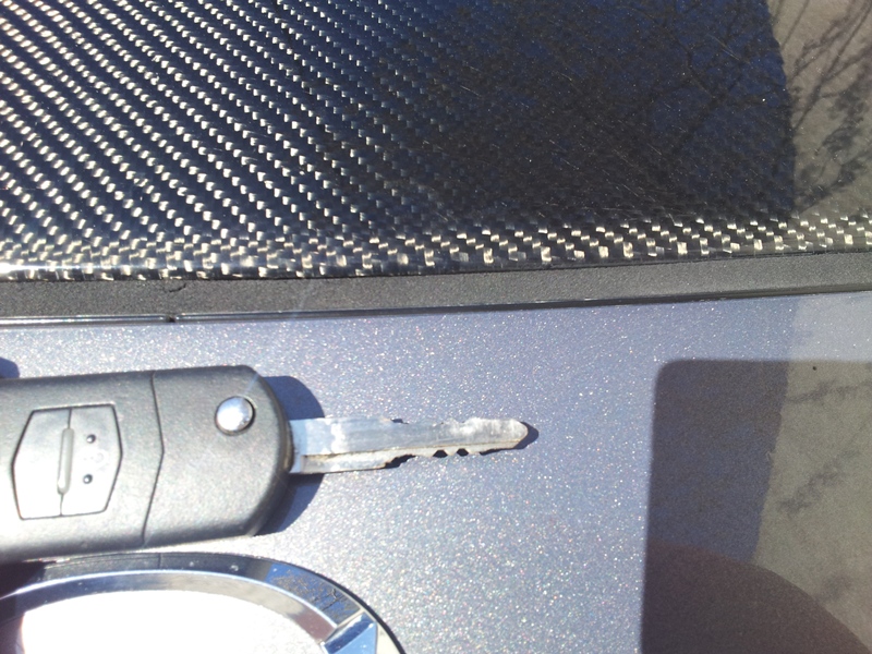

Je comprends pas trop votre délire mais bon, je pense pas qu'ici on soit en train de parler de fabriquer son capot.
Après pour ceux qui ont un doute , c'est pas de la merde de faux carbone ou autres... le livreur m'a explosé les coins donc je sais comment il est fait.
Enfin bref, si parkiro si retrouve, mais à par brasser du vent, personne n'a repondu à sa question du positionnement des aérations pour bien ventiler le moteur que ce soit du home made ou pseudo carbone.

ben justement, si ton capot a eu ses coins juste un peu abîmé, c'est fort surprenant que cela soit du carbone... vu comment le carbone se délamine au moindre choc, tu aurais du avoir des macarons tout blanc dessus...
Si tu veux être assuré d'un vrai carbone, tu prends un ohmmètre, tu le plante dans la zone délaminée et en mettant les électrodes à 5cm l'une de l'autre, tu dois trouver moins de 40 Ohms. je charge la photo dès que je rentre à maison :)
Si Parkiro veut faire des aérations, le mieux est de les faire au niveau de moindre pression, i.e. le plus près possible de la baie de part brise. Qui plus est, là ou il est plus facile de faire des échanges, donc au dessus des zones les moins peuplées. Comme ça, en plus d'un effet de "sur pression" dans la baie moteur, tu as un effet venturi naturel du à la carrosserie qui aspire l'air chaud.
