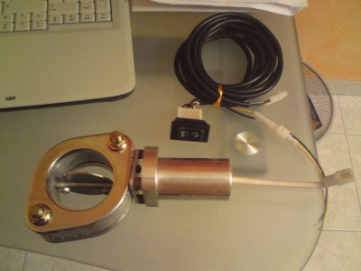

:salut: Je pense que je vais avoir besoin d'une sourdine avec le cata-sport exoticspeed + le catback Hymee 2
Avez vous déjà vu ce type de sourdine ? votre avis m'intéresse
https://www.youtube.com/watch?v=IFhvPS_CLGU

Ce type de sourdine crée une contrainte aux gazs d'échappements. Du coup c'est contre-productif à la mise en place d'un cata sport :??:

:salut: Celle-ci est dynamique, c'est à dire qu'il y a un ressort qui ouvre la soupape en grand à haut régime (voir entre les secondes 07 et 10 dans la vidéo). Ca me semble au contraire apporter une contre-pression (qui fait défaut avec le cata-sport) à bas régime et une ouverture totale à haut régime.
Ca pourrait être intéressant, c'est pour cela que je demande si quelqu'un connait le produit.
Pour ce qui me concerne, j'ai l'impression que le couple manque un peu à bas régime depuis la pose du cata-sport. Mais je n'ai fait que quelques dizaines de kilomètres. A mon retour de la sortie en Belgique, je me rendrai mieux compte de l'apport du cata-sport.

je ne connais pas le produit,
si tu veux vraiment réduire le bruit l'idéal est de mettre un intermédiaire avec sourdine
ou passer au décata double sourdine celui de RB.
mais ton alternative est intéressante.
Clocking avait installé le même genre de truc mais plus simple, et ça atténuait le bruit.
quant à la sensation de perte de couple elle est réelle, et avec un décata (tube simple) c'est pire, tu libères la ligne (plus de puissance normalement) mais tu perds une contre-pression donc moins de couple.
Re: Sourdine
tu va créer une élévation de la température sur l’ensemble de la ligne, franchement la rx8 n'est a pas besoin.
perso j'ai essayer il y a quelques années le clapet actif juste avant le silencieux, c'est ...nul car castrateur et aucun gain en sonorité au dela de 4000 tr.
bref oublie et passe avec une sourdine digne de ce nom, genre iresa en 450mm, la au moins tu est tranquille et tu a un vrai gain. :salut:
la mienne doit avoir 5 ou 6 ans elle n'a jamais bougé et dieu sait si elle est soumise a rude épreuve.
l'ECV chez moi a cramé au bout de 2 mois et tournais en rond autour de l'axe en émettant un jolie bruit de turbine...
de plus sur la vidéo c'est un simple échappement sur une RX8 turbo déjà bien "castré" par la turbine.
c'est ce que fais supertrapp sur les échappement moto, mais ça ne tiendra pas et surtout tu va fatigué ton moteur. :salut:
http://www.supertrapp.com/technology/index.asp, de plus ça ce calcul hors je doute que sur l'apex'i tu puisse faire varié la contrainte du ressort. :salut:

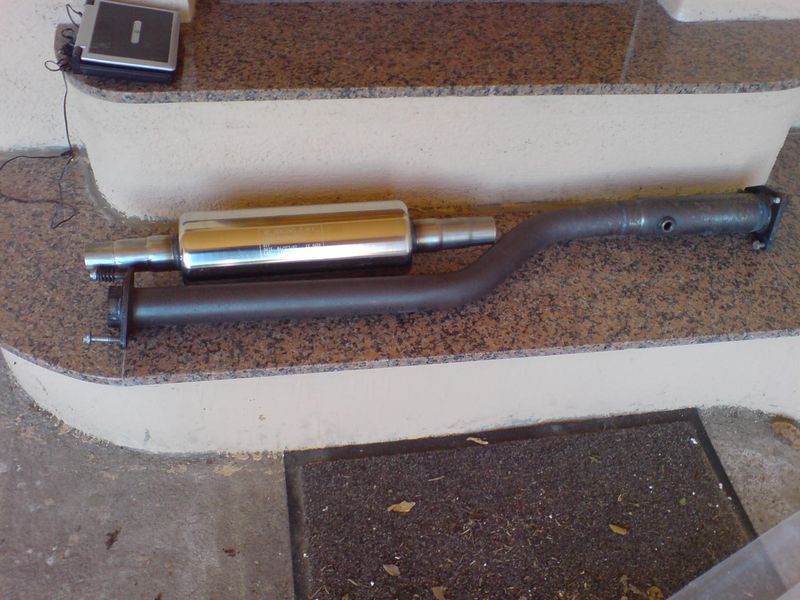

Fais comme je t'ais dit ce week-end, ça ne te coutera que du temps ou au pire un peu de main-d'œuvre......
Et pour le look tu as le choix ;) ;) ;)

La solution de Bertrand de remettre l'échappement d'origine (que j'ai conservé) avec de beaux enjoliveurs reste une piste intéressante et peu coûteuse car dans ce cas je revendrais le catback Hymee.
Mais au niveau du son ça risque d'être décevant. :(

J'ai donc depuis remis mon catback d'origine avec un intermédiaire arrière SuperSprint en inox.
Résultat : à l'intérieur un son un peu plus "présent" et à l'extérieur pareil à l'origine. ;) ;)
