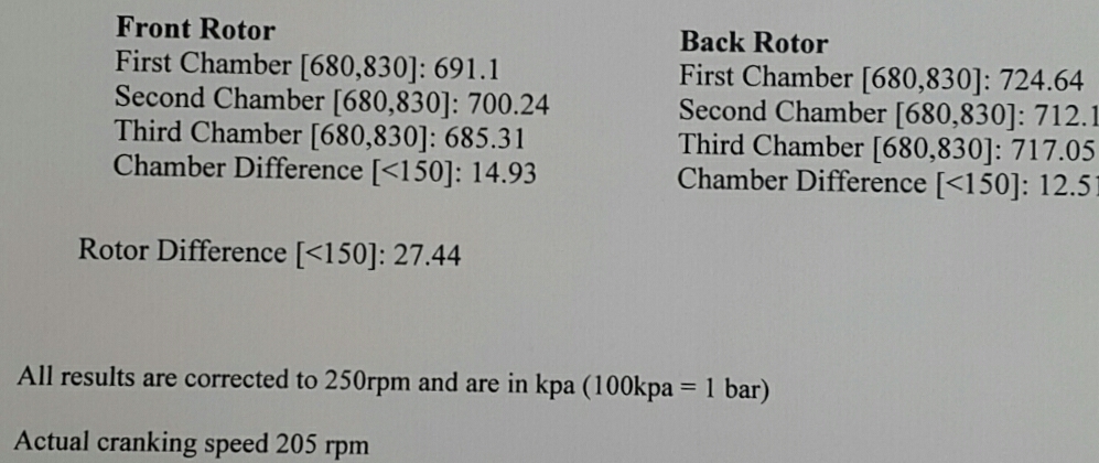

Bonjour à tous, me revoilà avec le fameux test, n'étant pas un grand spécialiste, je vous demande votre avis. Qu en pensez vous ?
