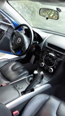

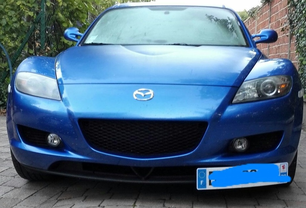

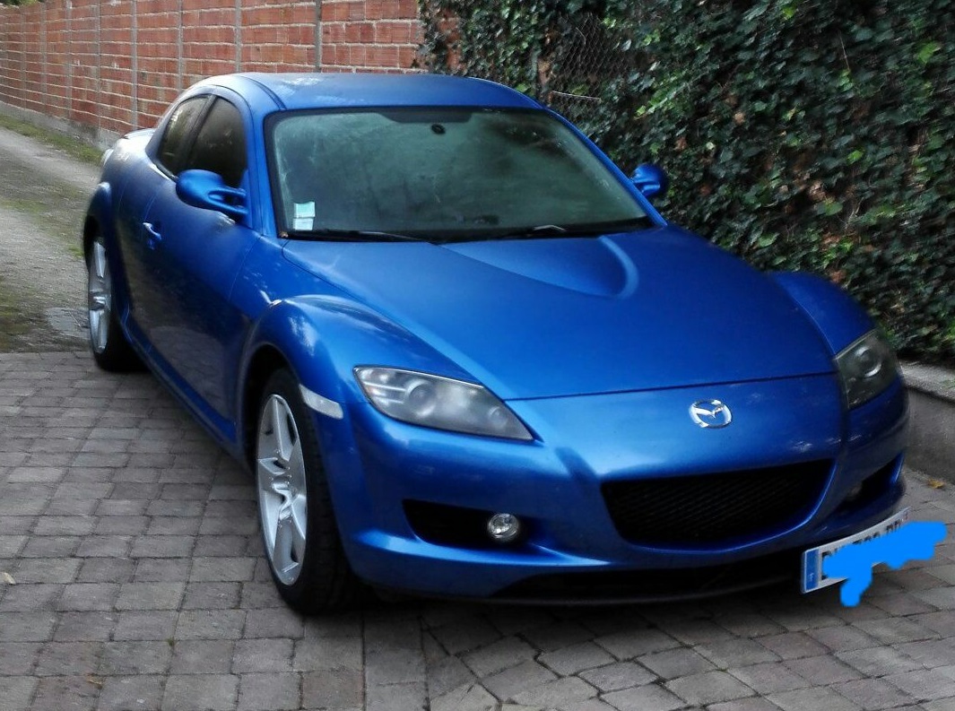

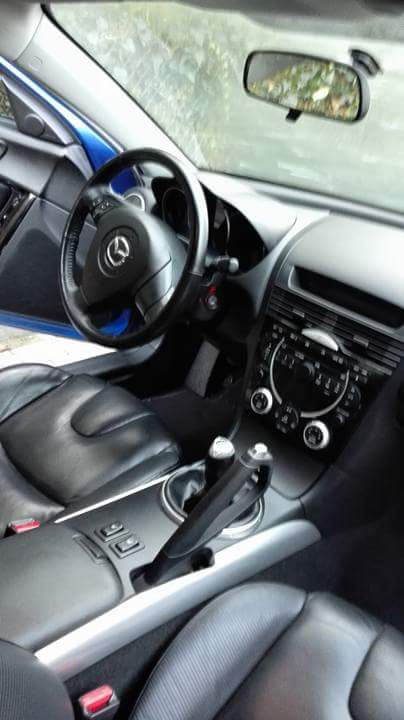

Salut les amis ! :)
Voila sa fait une semaine que je suis l'heureux posseur d'une Mazda Rx8 de 2005 version élégance pack de couleur bleu métal. je suis Du Mans et je suis allé la chercher dans une concession Mazda a Belfort avec une garantie de 12 mois :) Voila j'aimerai savoir si il y a un club de rx8 à côté du Mans ou si il y a des posseseurs de rx8 au Mans.
Merci les amis.
Ps: je n'es que 20 ans et bientôt bientot 3 ans de permis. Avant la 8 j'avais une opel 1;5L de 1995 dieseil, sa change :D
