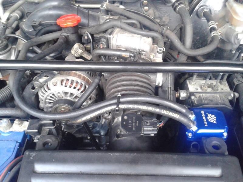

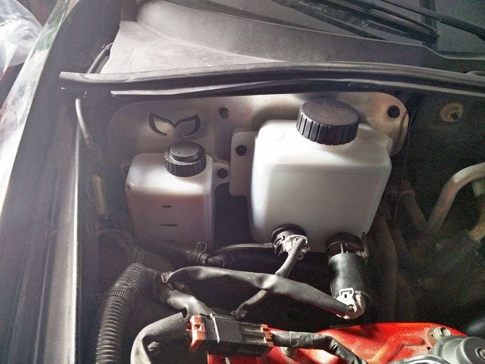

-Oil catch Tank Toyosport

-délocalisation du filtre à huile

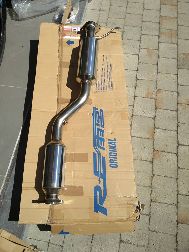

-cata sport Re-amemyia
-Silencieux Toyosport

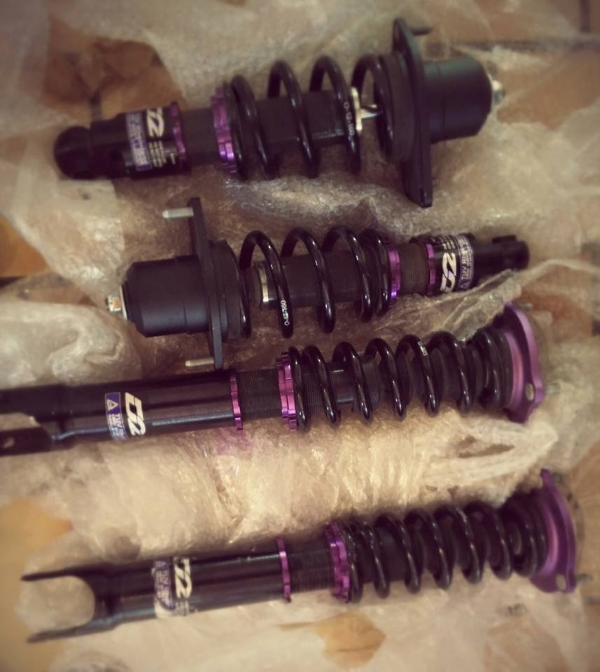

-Combinés filtés D2 Street (réglable en hauteur, pré-charge, dureté)

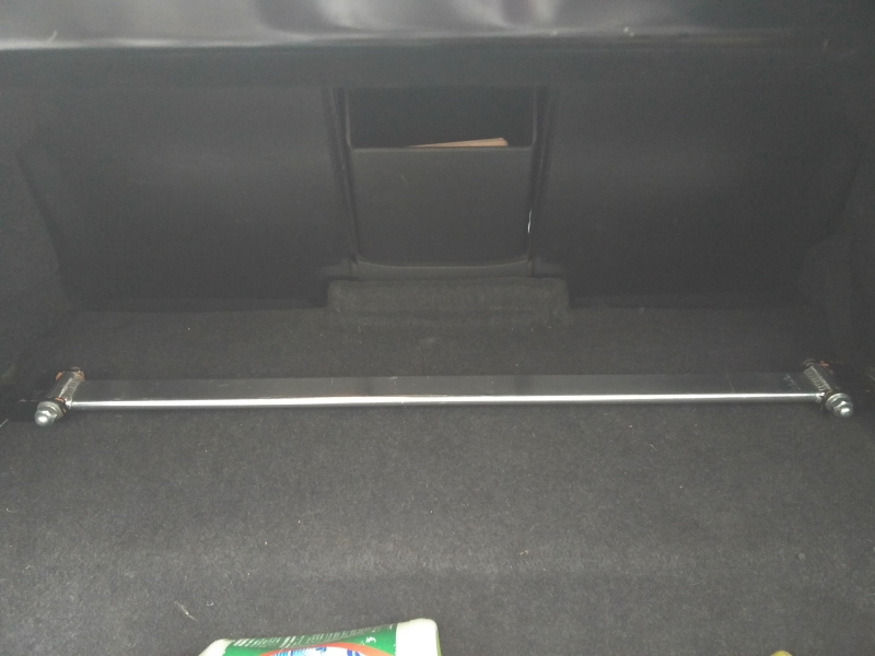

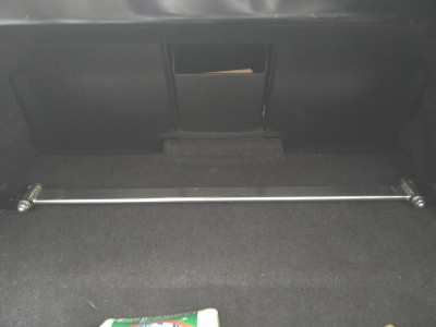

-Bar TCS arrière

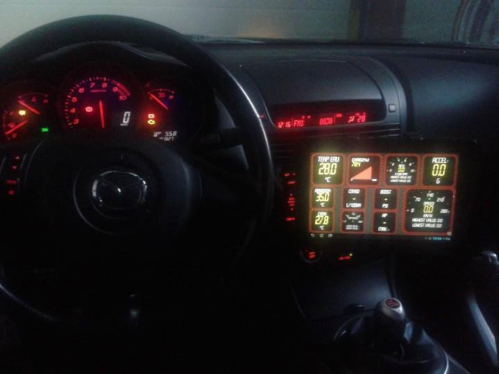

-Support tablette pour Torque

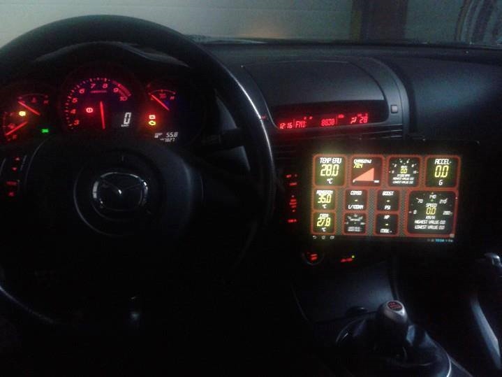

-Mano 4en1 sur grille d'aération

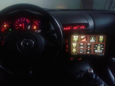

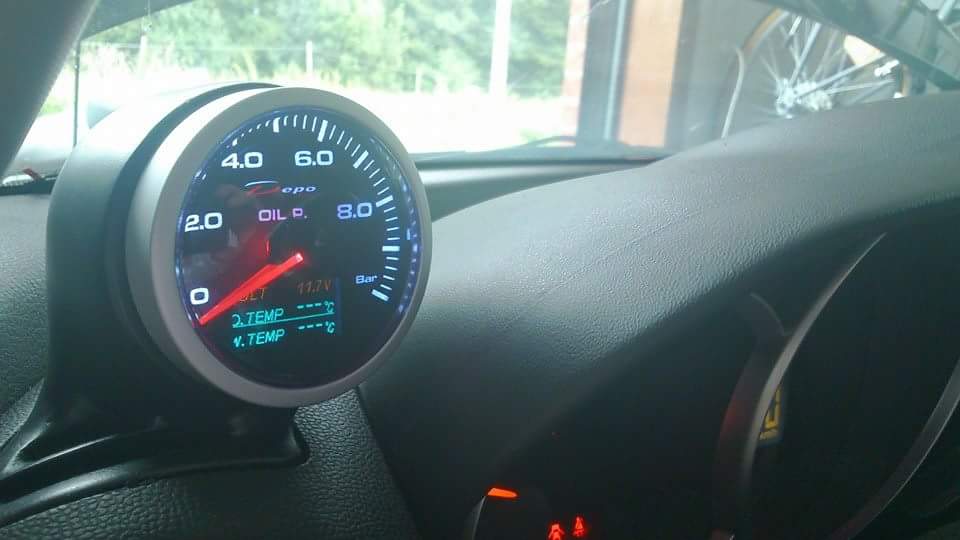

Est-ce que sur le forum tu as déjà posté une photo de ton installation mano, c'est exactement ce type qui m'intéresse.
Tu as Temp. eau Temp. huile, pression Huile et pression eau ?

Temp huile, temp eau, pression huile, voltage.

ton mano me plais bien, et son support est sympa, peux tu me donner un lien, existe t'il pour une RHD (le support hein :) )

Le mano est un depo racing, on en a déjà parlé sur plusieurs topic ici, je l'avais acheté sur un site slovaque car il y était pas cher. Le support viens du forum rx8 us, existe en un deux et trois mano rhd comme lhd...

Merci pour la photo.
La mise en place du mano c'est une belle modif aussi.
Une plaque sandwich + un capteur sur le circuit ldr + et un branchement sur le circuit électrique, on est loin de la petite manip !!
En tout cas c'est vraiment sobre et net :clap:

Branchement électrique direct dans la boite a fusible juste en dessous. Aucun câble apparant et installation réversible très facilement;-)

http://www.mazdas247.com/forum/showthre ... azdaspeed6

quel diamètre pour l'adaptateur de sonde de température d'eau
