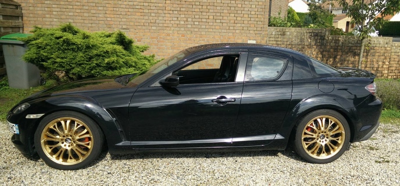

Hello all,
Voilà je vais poster ici ce que j'ai déjà fait sur ma voiture, ce que je vais faire prochainement, et ce que j'aimerais faire
Ça me permettra aussi d'avoir un historique et de me rendre compte que je dépense de trop, ou pas
Lors de l'achat :
Rx8 BB Perf pack 88 000km avec comme modifications :
-Jantes Barracuda Tzunamee 18x8 ET40
-Admission Mishimoto (virée depuis)
-Sprint Booster (viré depuis)
Modifications depuis l'achat :
Moteur/transmission
-Changement boîte de vitesse par du neuf (92 000km, prise en charge complète par vendeur avec recours contre vice caché)
-Changement moteur par du neuf (98 000km)
-Oil catch Tank Toyosport
-Reprog Jmi avec Hymee ProTuner
-Sohn
-délocalisation du filtre à huile
-Allumage SakeBomb Garage
Admission/Echappement
-Filtre K&N dans boite à air d'origine
-cata sport Re-amemyia
-Silencieux Toyosport
Chassis/Freinage
-Combinés filtés D2 Street (réglable en hauteur, pré-charge, dureté)
-Durites de frein avia Goodridge
-Disques EBC
-Plaquettes EBC Yellow
-Géométrie orientée piste
-Bar TCS arrière
-Pneus Toyo T1S
-Jantes pour piste AEM 17x7,5 avec semi-slicks Yokohama Advan Neova ad08r
Esthétique/intérieur
-Support tablette pour Torque
-Pommeau lumineux
-Mano 4en1 sur grille d'aération
-Harnais OMP 3 points
-peinture jantes Barracuda en Or
-Aileron Prodrive avec male lissée
Modifications à venir:
-pont court
Modifications souhaitées:
-collecteur
-thermal pellet, régulateur de pression
-Greddy Oil pan
