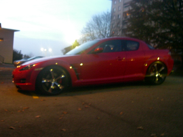

Maintenant j'ai les H&R :love:
Une chose je peux vous dire : Ils sont pas cheres...le résultat est magnifique...et le look :love: :love: :yeah:
Je vais te montrer une photo avant et outre avec les H&R :merci:
Ressorts H&R.jpg (127.64 Kio) Consulté 7847 fois
Ressorts H&R.JPG (45.05 Kio) Consulté 7848 fois
Jantes ETA - BETA 044.jpg (110.22 Kio) Consulté 7847 fois

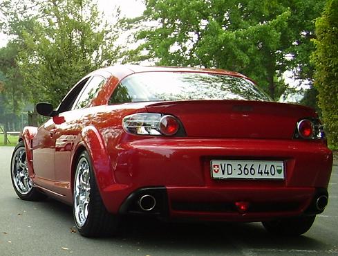

Et maintenant tu peut voir ici les Eibach :p :oups:
Ressorts Eibach.jpg (116.45 Kio) Consulté 7843 fois

Ouais bon :??: ... en même temps t'es pas super objectif Mister Portugal... tu montres H&R montés avec des 19" alors que les Eibach le sont avec les 18" d'origine... l'effet sera pas le même!?!?!... :lol: ;)

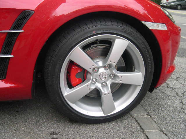

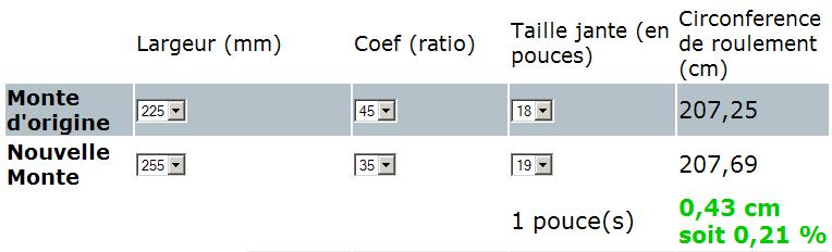

NON..NON...NON...et encore une fois NON :non:
La taille et hauteur de la jante et pneu en 18...c'est la meme chose que j'ai maintenant en 19 et ça je peux te montrer quand tu veut :merci:
La jante 19 est plus grand mais le pneu est plus bas c'est pour ça que ça donne la meme chose :yeah:
Regarde ici :
