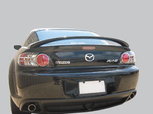

Ma mazda etait equipé d'origine de l'aileron OEM suivant:
il sagit d'un aileron mazda qu'on pouvait commander directement avec la voiture, mais je ne sais pas si il etait posé a l'usine ou par le concessionaire... mais a mon avis c'est le concessionnaire. :siffler:
N'etant pas fan j'ai donc commencé les suppression de celui-ci et la.... c'est la surprise, enfin cata plutot, autour des point d'attache c'etait completement bouffé par la rouille, c'est bien evidement partit des trous, qui n'on pas ete traités apres percage :oups: du coup ben j'ai du tout poncer et repeindre a l'antirouille.
Vus que je vais faire une peinture complete sous peu c'est pas trop grave, mais pour ceux qui ont cet aileron je serait vous je le demonterrais pour voir comment c'est en dessous, car a force de s'etendre ca va finir par depasser des pieds de l'aileron et meme faire un trous...
il est just vissé, non collé donc il se demonte facilement.
