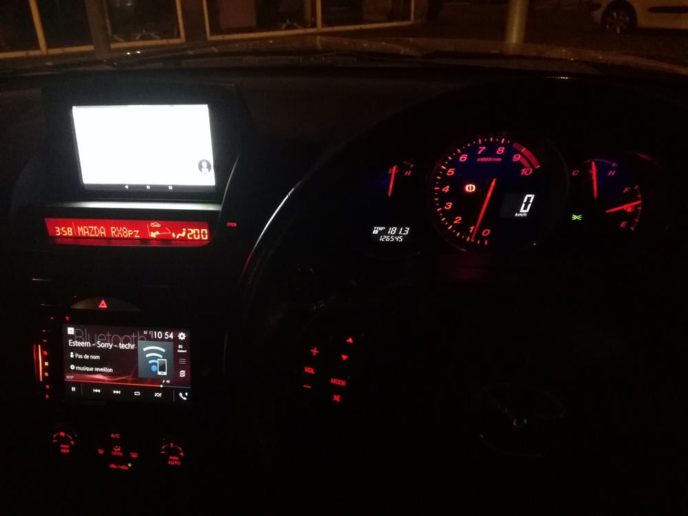

→ A la place du GPS d’origine une tablette Nexus
→ Et un poste radio double DIN (autoradio à grande diagonale en remplacement de l’autoradio Bose d’origine).
On souhaite pouvoir bénéficier de la tablette Nexus sur le double DIN, pouvoir afficher Torque ou Coyote+Waze tout en bénéficiant des messages d'alerte spécifiques. Pouvoir piloter la musique, accéder aux radios FM/AM ou numériques, passer et recevoir des appels en toute légalité sur le double din, bénéficier des commandes au volant pour la musique et pour les appells téléphoniques, afficher sur le double din la vision de la caméra de recul, récupérer la musique de la carte sd de mon téléphone (64Go), mettre une deuxième caméra si nécessaire, permettre aux passagers d'être interactif avec le système à savoir piloter l'autoradio par une commande infra-rouge dédiée et piloter la Nexus via un clavier bluetooth qui comprend aussi un pad souris, récupérer les informations de l'ODB2 etc.
Il va sans dire que les fonctions d’origine de la voiture doivent être conservées, à savoir l’affichage lcd, le chauffage et les feux de détresse. Le tout dans une ambiance RX8 (couleurs poste double din identiques au tableau de bord)
De plus il faut pouvoir charger la tablette sans mettre la batterie à plat et de la voiture et de la tablette, et il faut aussi pouvoir aussi bénéficier de prise de charge pour un deuxième téléphone ou pour mes émetteurs de modélisme. Le démarrage et l'extinction de la tablette se fait depuis un bouton discret placé à côté des commandes de chauffage sièges.

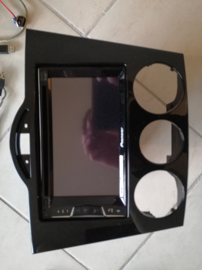

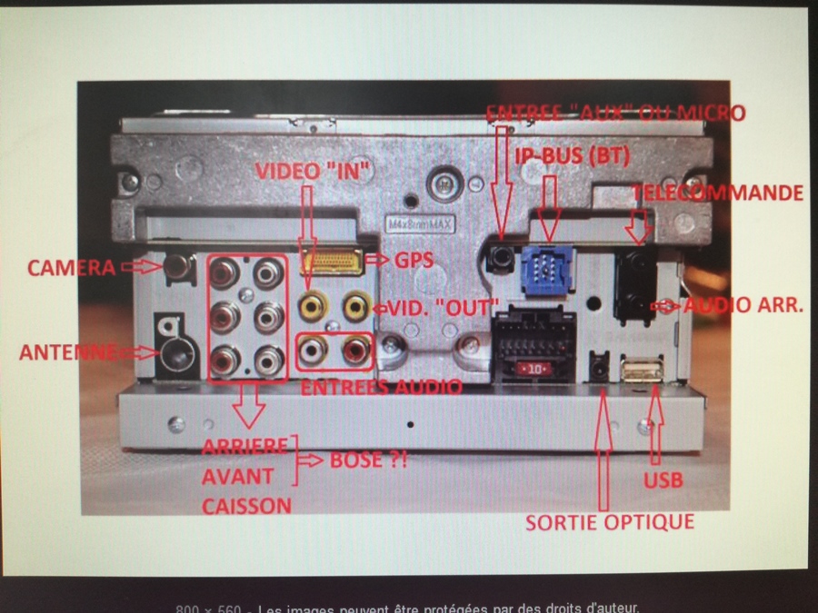

→ Poste double din (Pioneer AVH-Z3000DAB, un des derniers nés de la gamme 2017), que j’ai commandé en Allemagne pour environ 360 roros. J’ai choisi une grande marque en espérant dormir sur mes deux oreilles. Par contre l’offre commerciale de cette marque est strictement illisible, à part les avic où l’on comprend qu’ils sont dédiés à la cartographie. J’ai donc dû passer des heures pour comparer tous les modèles en notant les priorités que je voulais.
Pour moi c’était Waze/Spotify/Preout/télécommande IR/Bluetooth avancé/réception haute qualité/Egaliser auto (mais comme on va le voir dans la pratique je n'ai pas pu en profiter)/prise aux/deux caméras possibles/programmation des couleurs/lecteur CD (oui j’en ai quelques-uns et je vais pas les jeter) /lecture en FLAC (et oui le MP3 c’est quand même dommage)/ etc et le tout pour un budget à moins de 400 roros frais de port compris. Le seul truc à côté duquel je suis passé c’est Androïd Auto en natif Bluetooth mais bon on ne peut pas tout avoir. Ce poste permet également la connection d’un module GPS (mais il coûte un bras) et comme de toutes façons on récupère ses petits à travers son téléphone ...
A noter que pour améliorer la lisibilité les modèles Pioneer américain n’ont pas les mêmes appellations que leurs homologues européens, charmant quand tu veux t’assurer de la compatibilité d’un kit avec ton autoradio.
Pour ce qui veulent du chinois attention, à vos risques et périls. Sur le papier rapport/qualité prix époustouflant, dans la réalité c’est beaucoup plus contrasté.
Dans la même gamme de prix, si vous voulez Androïd Auto en natif Bluetooth, vous pouvez opter pour le SPH-DA230DAB qui est le pendant de l'AVH-Z3000DAB, le lecteur de CD en moins Androïd Auto en plus. Sinon visez carrément le AVH-Z5000 DAB et vous aurez la totale mais c'est un peu plus cher.
Important : à noter qu'Androïd Auto marche sur un Androïd mais en le connectant via usb. Android Auto permet entre autres de retrouver sur les applications compatibles le même mode de fonctionnement que sur votre téléphone mobile grâce à l'écran tactile du Pioneer.
→ Attention l’antenne DAB n’est pas livrée donc à acheter séparément. Et là ne répétez pas mon erreur, assurez vous au préalable de bien connaître le type de connexion attendue par l'autoradio, car j'ai mis du SMA au lieu de mettre du SMB. Evidemment il existe un connecteur d'adaptation du SMA femelle vers le SMB mâle mais je me suis aussi aperçu que mon kit DAB n'était pas nécessairement bien posé. Du coup j'en ai commandé un autre. Sous you tube vous trouverez des vidéos montrant comment le faire. Ce n'est pas très compliqué.

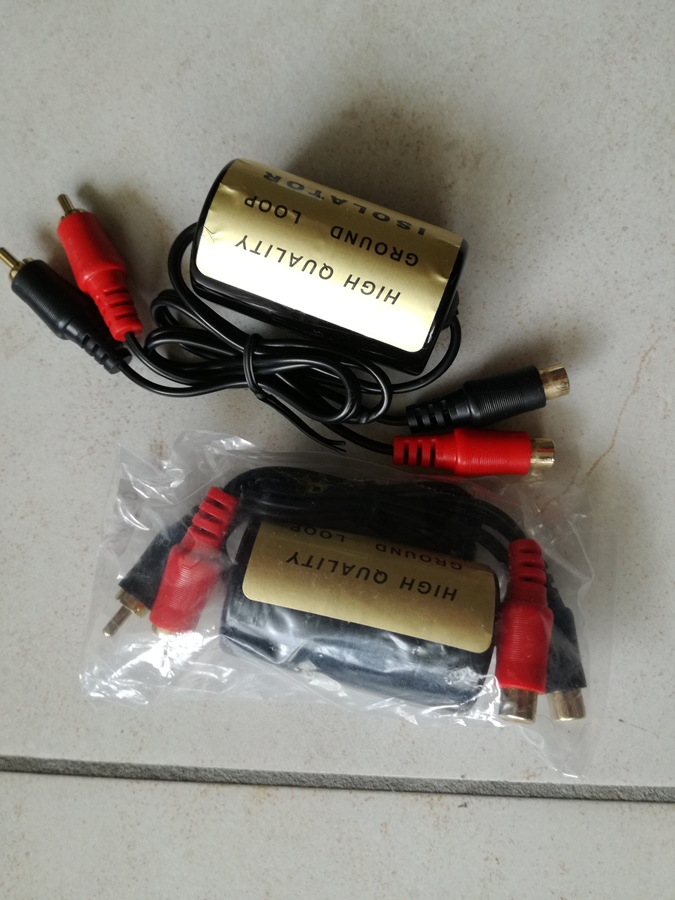

→ Filtres RCA à mettre entre les RCA haut parleurs et les sorties preout du poste double din :
GOLD PLATED RCA PHONO 20AMP GROUND LOOP ISOLATOR NOISE FILTER PREVENT HUM KILLER
A la suite de mes lectures j’ai préféré anticiper les problèmes de parasites et directement isoler les prises RCA (prises haut parleurs) pour me donner le plus de chances d’avoir un son impeccable. Et effectivement je n'ai pas le moindre parasite ou bruit de fond quelle que soit la source pour le moment.
Vous pouvez aussi choisir ce genre de kit, mais attention à cette adresse c’est du générique et pas la vraie marque PAC :

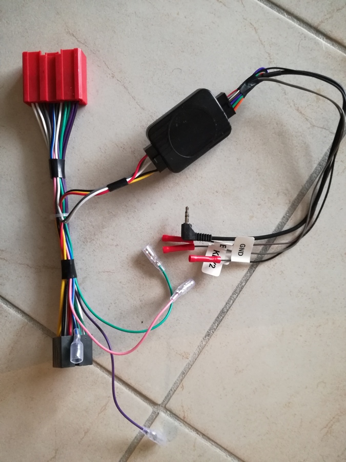

→ kit de récupération des commandes au volant vers le double din.
Steering Wheel Stalk Control Interface Adaptor Lead Pour Mazda 3, 6, RX-8
https://www.ebay.fr/itm/Steering-Wheel- ... 2749.l2649
C’est ce kit qui m’a servi de base pour le harnais principal
Ce kit devrait avoir une double fonction dans la théorie, à savoir pouvoir changer de station ou de piste de CD mais aussi gérer les appels au volant.
Là j’ai eu beaucoup de mal à faire un choix car il y a des dizaines de références. Dans les grands il y a Metra qui propose son kit et la marque PAC. Et par delà tout un tas d’offre qui vous revendent les composants de base beaucoup plus chers bien sur, ou alors avec une connectique différente.
Par exemple le boitier pac coûte dans les 170 € alors que je peux l’avoir pour 35€ aux US.
Metra fait un kit nommé ASWC-1 dont les retours sont assez divers selon les marques et les modèles de voitures. A noter qu’une application existe à télécharger sur votre mobile pour la mise à jour de ce kit Metra
Finalement j’ai choisi un autre kit pour trois raisons : rapidement disponible, pas très cher, spécial RX8, 3 et 6 et contenant une prise Mazda type 70-7903 donc au pire si ça marche pas je récupère le connecteur, ça peut servir. De plus contrairement au kit PAC il n’y aucune programmation à faire.
Attention il faut par contre bien préciser la marque d’autoradio à la commande car une des connecteurs (CTMULTILEAD.2 Patch Lead) doit être broché en fonction de la marque et il sera livré en fonction de votre demande.
Attention il est conseillé de laisser les câbles alimentant le boitier « commande au volant » dans son harnais d’origine sans créer de connecteurs car, d’après ce que j’ai compris, c’est la variation d’impédance qui permet de savoir quelle commande vous manipulez au volant et donc seul le montage natif garantit le fonctionnement (en tous cas c’est que j’ai interprété). J’ai donc mis mes dérivations (dédoublement ou triplement de certains câbles) après, dans un autre faisceau. Et ça marche, j'ai toutes les commandes de l'autoradio y compris le pilotage de la musique lorsque la source est le téléphone et j'ai aussi les commandes bluetooth téléphone ors d'un appel.
Mais comme l’histoire est cruelle j’ai été amené à constater que le connecteur principal de de cet adaptateur « commandes au volant » (connecteur type 70-7903) qui se plugge sur le connecteur Mazda d’origine comprend tous les plots nécessaires SAUF un qui est indispensable au fonctionnement de la boite AXESS du kit Metra. Comme j’avais déjà fait énormément de boulot sur mon harnais j’ai trouvé une astuce pour récupérer le picot manquant (présent dans le connecteur Metra) et le réimplémanter sur le connecteur. Mais cette manipulation n’est pas forcément facile. Il s’agit du picot identifié N dans le schéma constructeur Mazda. Il faut savoir que le connecteur Metra d’origine ne comportent pas les picots N et P.
Dans le cas où vous voulez partir sur un connecteur femelle Mazda ayant tous les picots nécessaires à TOUTES vos fonctions nécessaires partez sur cet adaptateur et récupérer le connecteur en question ( type 70-7903) dans ce harnais : MAZDA 2 3 5 6 323 626 PARROT BLUETOOTH ISO T-HARNESS WIRING MUTE LEAD SOT-077

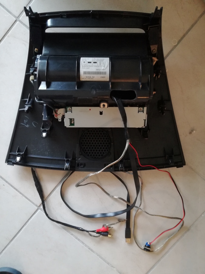

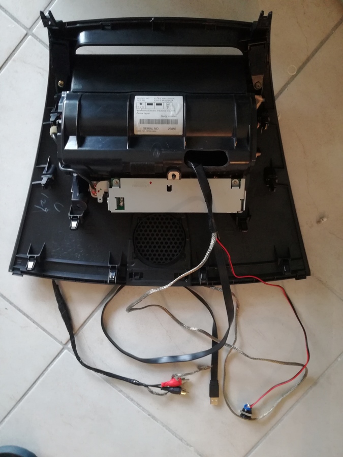

→ Gps motorisé d’origine avec sa tablette (déjà monté pour moi)
A l’origine je tiens tout d’abord dire qu’un long travail m’a été économisé en achetant directement l’unité Nexus à un membre du forum qui avait assuré son montage dans un emplacement GPS d’origine et tout le câblage ainsi que tout l’installation de toute la partie software (configuration de la tablette et installation des logiciels comme Torque etc.…). Vous devrez vous reportez aux DIY relatifs à cette tablette.
Il vous faudra donc acheter la tablette, le gps d’origine, câble blindé, câble usb, prise 3,5 et ou RCA etc.
La tablette se termine par un connecteur jack 3,5 mm sur lequel se plugge une double prise RCA à l'origine. Une prise USB qui sert pour la charge ou le download de données (connexion par wifi possible pour télécharger des datas) et un interrupteur on/off pour éteindre et allumer la tablette. Finalement la tablette ne sera pas connectée à l'autoradio, par contre j'ai découvert qu'il est possible d'appareiller la Nexus en bluetooth avec l'autoradio. Je n'ai pas encore exploré toutes les possibilités.

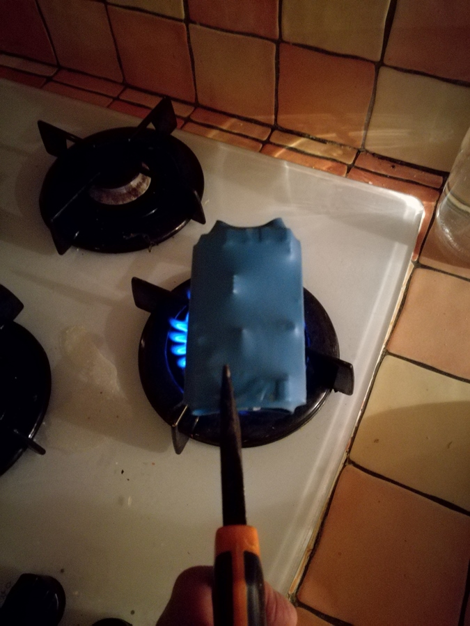

Je me suis rendu compte, car j'ai dû démonté toute la partie tablette, que cette dernière ne prenait pas de carte SIM. Dommage car le téléphone dans la boite à gants est moins bien situé en termes de réception.
J'ai dû démonté intégralement depuis le GPS/Nexus pour changer la batterie qui était cuite et comme j'ai arraché la soudure du contact on/off j'ai dû aussi ressoudé deux fils, non pas sur la barrette (asus google nexu 7 1st gen power on off volume swithc button flex ribbon cable ; ce sont les mots clés à taper pouracheter la barette en question) car je n'y suis pas arrivé mais directement sur le connecteur de la carte mère (un grand moment de soudure aussi).
La longévité de la tablette n'est pas garantie. En effet d'après ce que j'ai pu lire il fait très chaud dans la tablette, surtout l'été et l'on dépasse les températures d'utilisation d'un point de vue technique. Ensuite l'autre problème et que le logiciel Gravity screen c'est de la bouze dans notre cas d'utilisation car ce n'est pas un logiciel qui éteint la tablette mais l'écran. Hors vous avez besoin d'éteindre la tablette, sinon vous allez vider la batterie, de toutes façons. Et chaque fois que vous mettez la batterie à zéro vous la tuez. Les batteries Lipo déteste être complétement vidées. De plus j'ai remarqué qu'il y a des problèmes de charge car lorsque vous avez deux ou trois applis, l'écran à fond pour la luminosité, le wifi et le gps, et bien ça consomme beaucoup.... Donc le seul moyen c'est d'éteindre PHYSIQUEMENT la tablette, et de la charger soit par la prise alim usb de l'autoradio soit par une batterie extérieure de forte capacité ou une prise d'alim usb bien dimensionnée et terme de puissance, mais voilà quand la voiture n'a plus de clé sur le contact le seul moyen est de passer par une batterie extérieure.
Gravity screen c'est mignon mais en fait ça n'apporte rien.

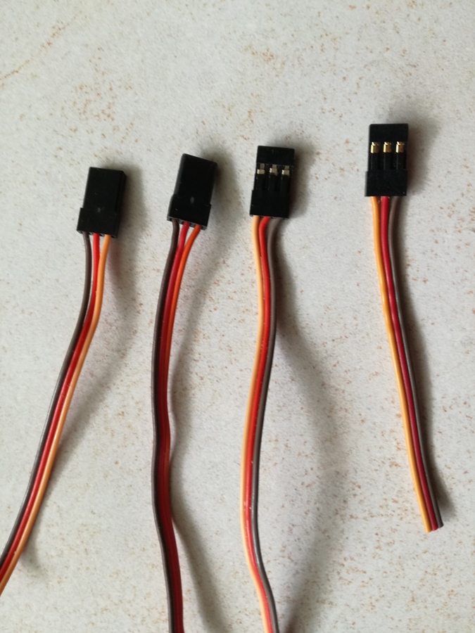

Il me fallait donc recréer ce connecteur avec les moyens du bord sachant que je ne voulais pas partir à la recherche du connecteur d’origine. D’autant plus que l’on a besoin d’accéder à 5 picots seulement.
Il vous faut trois prises de servos (servocommandes) que vous trouverez dans n’importe quelle boutique de modélisme. Il faut les brancher comme il faut mais je vous garantis que ça tient très bien et ça ne bougera pas avec les vibrations. Ce n’est pas très compliqué à souder (5 soudures à faire) et vous constituez un faisceau de quatre fils (quatre car il y deux masses).

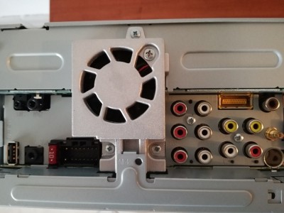

Bypass Attention ce bypass est spécifique aux séris AVH, AVIC, SPH et MVH de la marque. A individualiser selon votre modèle d'autoradio.
Le bypass est un faisceau de trois câbles dont la fonction est de "libérer" le poste autoradio en lui laissant croire qu'on est en train de rouler. Comme par hasard depuis que je l'ai installé j'ai récupéré la majorité des mes menus et je n'ai plus besoin de garder un doigt en contact avec l'écran (un truc de fou qui est sur de vous faire avoir un accident). En prime, mais ce n'était pas le but, il doit être possible de regarder un DVD, mais je le répète ce n'était pas le but. Allez savoir si mon témoin de frein à main marchait ou non, mais en tous cas depuis que j'ai mis ce bypass (qui coûte une dizaine d'euros) plus d'ennuis. Par contre ça fait encore trois câbles de plus encore à connecter. Ground, parking brake et remote control.

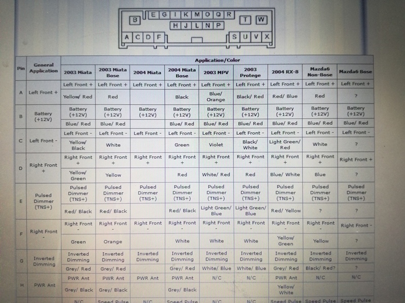

A/ la documentation :

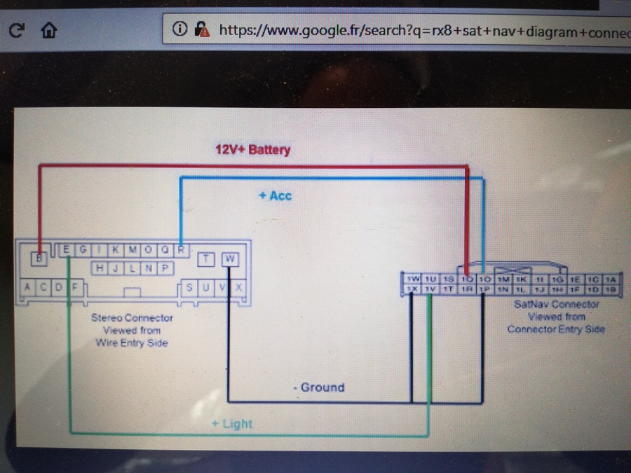

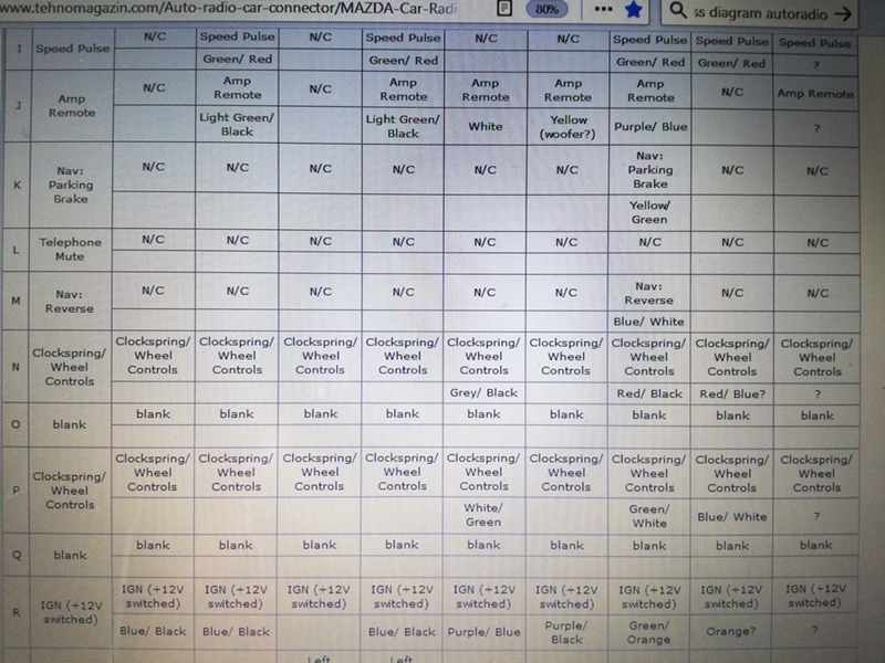

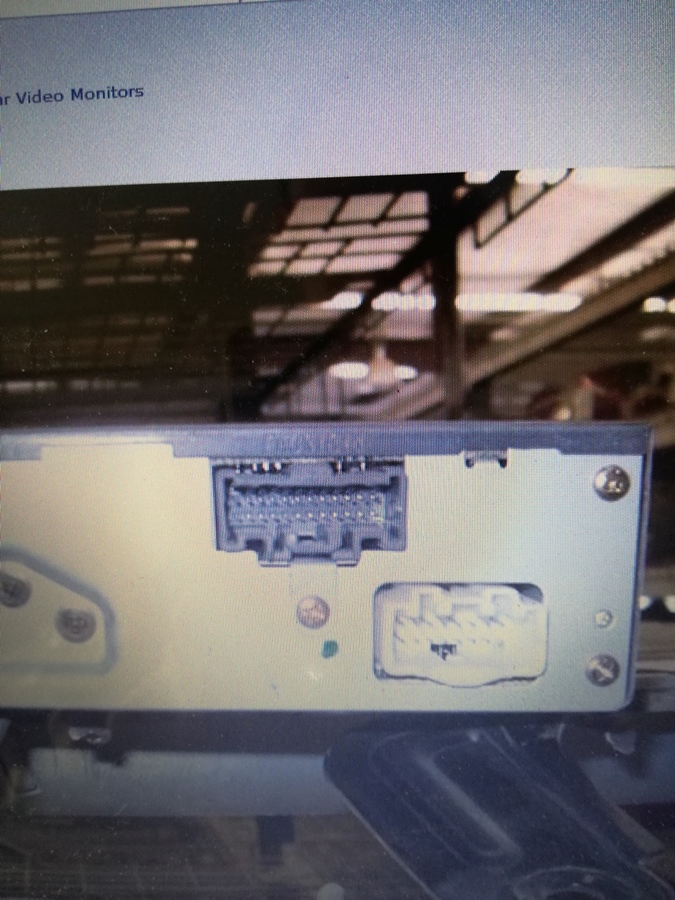

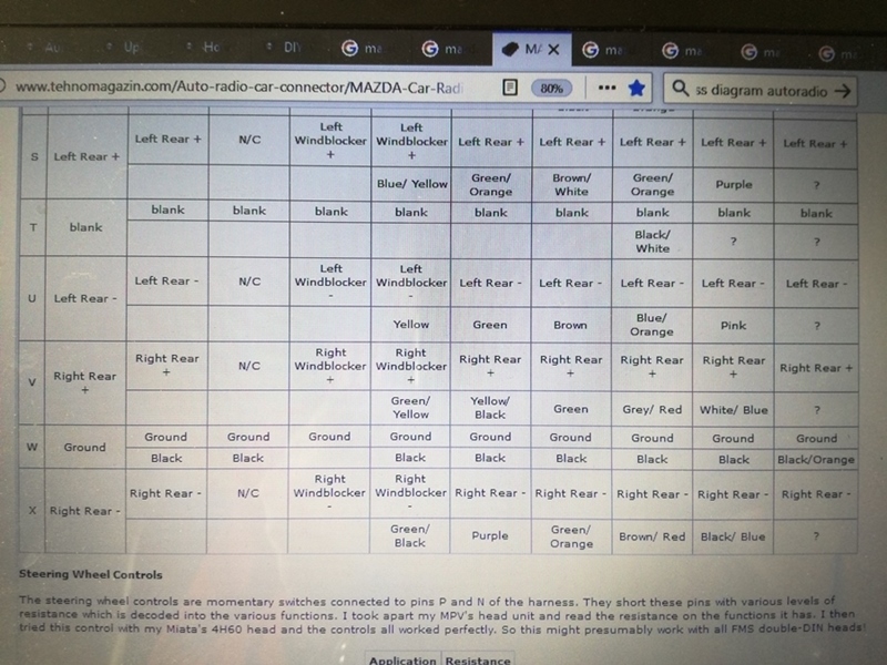

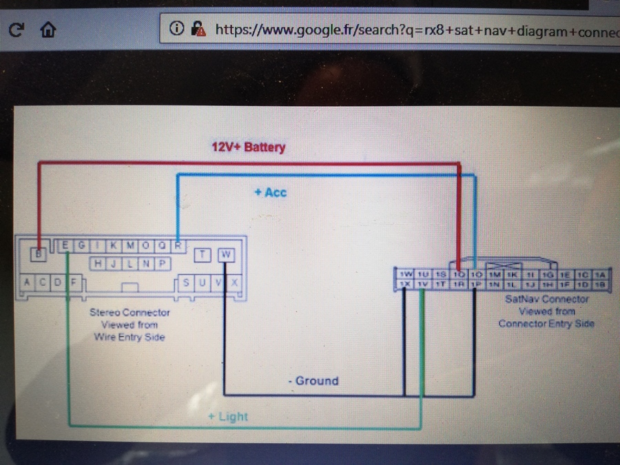

J’ai passé pas mal de temps à trouver les diagrammes des connexions nécessaires. Il y en trois de particulièrement importants :
L’arrivée mâle du connecteur Mazda. Les données que j’ai récupérées je les ai comparées avec la documentation Mazda du schéma électrique général, picot par picot.
L’arrivée femelle dans le bloc GPS pour l’alimentation de la tablette (tout l’aspect motorisation). 5 picots sont concernés ici mais deux sont des prises de terre, donc à l’arrivée j’ai seulement 4 câbles à souder sur le harnais principal.

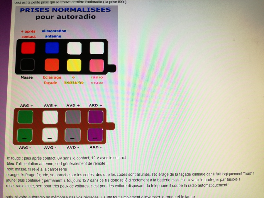

Les connecteurs ISO. C’est le plus simple et le mieux documenté. D’autant plus que je n’utilise pas le connecteur spécifique pour les haut parleurs. En effet après le connecteur femelle du harnais principal les 8 fils des enceintes sont soudés deux par deux (un plus et un moins) à quatre prises RCA qui seront branchées aux sorties preout (non amplifiées) du double din, avec les filtres (deux filtres gérant chacun deux RCA, donc le compte est bon).
Pour les commandes au volant, comme je m’appuie sur le harnais natif livré pour ces commandes au volant je n’ai pas de problème de diagramme de connexion.
J’attire votre attention que les couleurs des câbles ne sont pas nécessairement identiques entre les différents harnais livrés. Il faut donc se référer toujours à la lettre qui correspond au picot correspondant dans le diagramme Mazda du connecteur constructeur, dans le doute faites une étiquette chaque fois que nécessaire avec la lettre et la fonction (K Parking brake par exemple), vous vous remercierez.

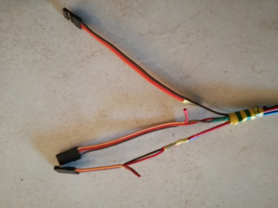

A/ Confection du harnais GPS :

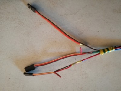

Il raccorde le module de morisation du volet ouvrant GPS sur le harnais GPS et doit être constitué de toutes pièces pour ma part puisque la voiture n'était pas équipée d'un GPS au départ :
Il faut que les 3 prises de servos prennent en compte :
1/ X et P du connecteur GPS à connecter sur le W Mazda, c’est le fil noir (masse)
2/ A côté le V du connecteur GPS à connecter sur le E Metra, c’est un le fil vert
Donc comme les picots sont côté à côte on utilise une prise femelle de servo de modélisme, seuls deux des trois fils servent
3/ Q et P du connecteur GPS à connecter sur le P Mazda, c’est le fil rouge (+12 v batterie)
4/ O et P du connecteur GPS à connecter sur le R Mazda, c’est le fil bleu (ACC)
Donc comme les picots sont côté à côte on utilise une deuxième prise femelle de servo de modélisme, seuls deux des trois fils servent
5/ et enfin il faut connecter le P du connecteur GPS sur le W Mazda, c’est le fil noir.
Donc on utilise une troisième prise femelle de servo de modélisme que l’on raccorde en Y au fil noir déjà existant, seuls un des trois fils sert.
Donc on a à la fin 4 fils qui partent vers le harnais principal pour repiquer le ACC (bleu), la masse (noir), la lumière (vert), le 12V (rouge). Choisissez des fils avec les couleurs correspondantes ça sera plus facile pour la suite.

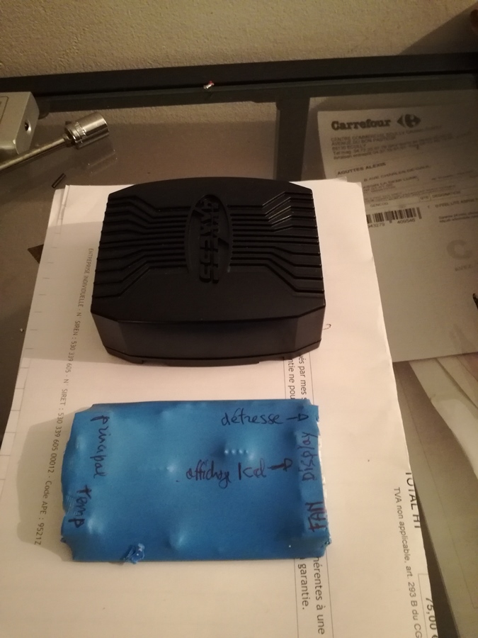

Faites des étiquettes explicites pour vous faciliter la connexion sur le module GPS genre 1 et 2 G B (pin 1 et 2 en partant de la gauche rangée du bas), 4 et 5 G H (pin 4 et 5 en partant de la gauche en haut) et 5 G B (pin 5 en partant de la gauche en bas), vue de derrière.

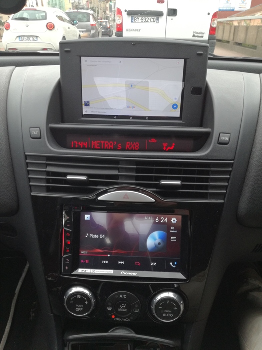

la motorisation de la tablette GPS/Nexus est effective j'ai l'allumage des boutons tilt et open.

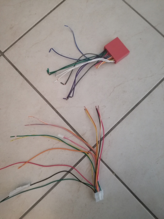

B/ Confection du harnais principal :
Il se connecte à la prise Mazda mâle et gère toutes les autres connexions. Et elles sont nombreuses !
Je suis donc parti du harnais d’origine « commandes au volant » dont les références ont été citées en supra.
À partir de ce connecteur femelle j’ai enlevé le connecteur ISO noir correspondant aux haut parleurs en séparant le deux blocs haut et bas du connecteur ISO avec une Dremel (un connecteur ISO comprant deux parties séparant d’un côté la gestion haut parleur et de l’autre côté la partie plus « alimentation » puis en coupant les fils.
Ces 8 fils sont ensuite câblés par deux sur 4 prises mâles RCA à souder (ne prenez pas du bas bas de gamme). Pour souder des RCA voyez les DIY correspondant sur youtube. Faites bien attention que la soudure du moins ne touche pas le plus ou qu’elle ne touche pas la partie (en métal pour moi) à visser. Ces 4 RCA mâles vont ensuite se connecter sur les filtres RCA qui eux même se connectent sur les prises RCA femelles du double din. A l’arrrière du double din vous verrez 6 prises RCA femelles (3 rangées de 2) et sur le métal vous verrez gravé FR FL, RR RL, SWR SWL. Il faut donc mettre les arrivées haut parleurs avant droit sur FR, les arrivées haut parleur avant gauche sur FL, les arrivées haut parleur arrière droit sur RR, les arrivées haut parleur gauche sur RL. Et rien sur les sories SWR et SWL le subwoofer (caisson de bass) étant géré par l’ampli Bose qui est sous la plage arrière.
Du double din il faut connecter (pour le Pioneer dont je dispose) le fil « parking brake » frein à main, et le fil « reverse » marche arrière ce qui logiquement doit permettre de voir des vidéos à l’arrêt et d’enclencher la vision caméra de recul.
Il faut aussi ne pas oublier le fil "remote contro"l qui est le seul à donner le top départ à l'ampli Bose qui est sur la plage arrière. Sans ça pas de son du tout. C'est un fil bleu et blanc.
J’ai finalement évité les connecteurs rapides (gainés de caoutchouc bleu) car ils ne sont pas fiables, j'ai tout remplacé par des soudures à part quelques connecteurs rapides au milieu du faisceau. Pour gagner encore plus de place je les ai remplacé par des connecteurs 3 connections (existent en cinq) et la qualité est très bonne (orange et translucide), ils sont très bien conçus et permettent de vérifier visuellement à quel endroit votre fil dénudé "contacte". J'ai parfois doublé les fils dans les connecteurs 3 connections car plus il y a de volume de câble et mieux cela verrouille de d'autre part moins ça tient de place.
J'ai aussi installé un fil bypass dont le but est de récupérer tous les menus de mon autoradio (de le débrider).
Important : le constructeur recommande de déconnecter le fil d’alimentation d’antenne en cas d’antenne fixe (c’est notre cas), à ne pas oublier.
C/ L'installation dans la voiture :
Il existe de nombreuses vidéos qui détaillent le démontage de la'autoradio d'origine.
Je vous recommande de masquer votre façade Metra avec du scotch et de n'enlever celui là qu'à la fin des opérations. En effet la façade est très fragile et se raye comme de rien.
Attention à ne pas inverser la prise temp et la prise fan entre le kt Metra et la platine qui gère le chauffage, important, vous risquez de crâmer le boitier metra Axess.
L'installation dans la voiture est un casse tête et prend une heure au moins pour tout caser et faire en sorte que vous arriviez à fermer le tout. Sur la photo du compartiment autoradio vous verrez qu'il y a une barre métallique verticale de quelques centimètres qui coupe le fond du logement en son milieu. A gauche dans le trou je case les filtres RCA et les rallonges RCA, il y a de ce côté en outre la prise DAB qui arrive de là ainsi que la prise d'antenne (qui est très courte).
Sous la barre je case le boitier noir des commandes au volant
Dans la cavité de droite vous avez l'arrivée mâle Mazda du connecteur principal plus le connecteur femelle de votre harnais, plus le boitier Metra Axxess et ses câbles, dont certains partent à gauche, à droite et dessus. De plus arrivent par la cavité à droite le fil du micro et remontent par cette même cavité les fils qui vont alimenter la motorisation GPS.
En dessous a platine qui se trouve juste en dessous de l'autoradio passe le câble USB connecté à l'autoradio, le câble USB provenant de la console GPS/Nexus, ces deux câbles vont vers le levier de vitesse et débouchent pour l'instant dans la boîte à gants de la console centrale tel que. Ce n'est pas ce qu'il y a de plus esthétique mais masqués par le capot coulissant de la boite à gants ça ne se voit pas et de plus je peux ainsi plugger (et donc charger) ma tablette Nexus avec la sortie USB de l'autoradio car cette prise charge aussi.
Après deux ou trois installations et désinstallations du harnais j'ai fini par craquer : j'ai pris la fraiseuse et j'ai découpé le plastique qui est sous l'autoradio et j'ai libéré un trou de 15cm x 10 cm environ. Je vous conseille de le faire dès le début. Depuis tout rentre sans problèmes, c'est beaucoup moins galère et vous bousculez beaucoup moins les connexions et ménagez votre harnais. C'est dans ce vide que se trouve aussi le récepteur de la caméra sans recul. Car placé derrière l'autoradio je ne vois ce qu'il va capter.
le bouton poussoir on/off de la tablette Nexus débouche juste devant le levier de vitesses à gauche (ayant une conduite à droite c'est l'endroit le plus accessible), j'ai fait un trou dans le plastique pour mettre le bouton poussoir noir. C'est très discret, il suffit ensuite de visser le rouge et le noir qui arrive de la tablette/GPS (démontable donc). Le problème que je rencontre pour l'instant c'est que sans action pendant 30 minutes la tablette se met en mode veille et on ne voit plus rien sur l'écran, il faut alors relancer la tablette en appuyant sur le bouton pour sortir du mode veille.
Pour le calage de la motorisation du GPS/Nexus j'ai enlevé le pignon noir et branché les 3 fils confectionnés avec des fils de servos de modélisme. Ensuite il faut actionner le contact puis déconnecter le câble qui arrive au capteur près du moteur. Après deux ou trois tentatives ça marche.
D:/ En utilisation :
Il faut dire une chose : ça a de la gueule quand même. Reprenons, vous avez en haut la tablette Nexus, l'affiche LCD d'origine Mazda et puis l'affichage double din Pioneer dont les couleurs d'affichage sont coordonnées à la couleur de luminosité de la voiture (rouge-orange) dès qu'on passe en mode veilleuses ou codes.
J'ai remanié ce paragraphe en divisant en deux parties : ce qui marche bien et ce qui marche moins bien.
CE QUI MARCHE BIEN :
Les commandes au volant pour changer la source, le morceau et le son (mute, volume, source) de l'autoradio. Génial
Les commandes au volant pour changer la musique contenue dans le téphone lorsque la liaison est en Bluetooth. Les fichiers sont en flac sur la carte SD64GO du téléphone et ça ne lagge pas du tout, la qualité semble ok compte tenu de l'accoustique d'une voiture. Affichage de nom de la chanson, de l'interprête et de votre répertoire (musique lounge par exemple). Mixage automatique d'une chanson à l'autre. Pause automatique de la chanson lorsque vous changez de source. Génial
L'affichage de Waze sur la tablette Nexus ou l'affichage du Coyote en zones urbaines denses (ce qui laisse deviner qu'avec un opérateur de téléphonie différent de Free j'aurai de meilleurs résultats)
L'affichage de Waze sur l'autoradio via Appradio avec saisie sur l'écran de l'autoradio (il faut lancer en cascade deux applis dans le téléphone et se connecter avec la câble USB)
Les indications Waze/Coyote prennent le pas sur la musique sur les enceintes Bose lorsque la source est le téléphone en bluetooth.
La reconnaissance vocale de l'autoradio fonctionne parfaitement, mais je n'arrive pas à la lier à une application (Waze par exemple).
L'affichage de l'application appRadio Live Pioneer (je n'en vois pas trop l'intérêt)
La climatisation de la voiture
La gestion de la luminosité de l'autoradio en coordination avec la mise en route des feux de positions (diminution progressive de l'intensité luminieuse de l'écran de l'autoradio)
La récupération du son de la Nexus sur les prises AV à l'aide de deux prises RCA. Cette option ne sera plus utilisée à terme.
L'accès à la plupart des menus de paramètrage de l'autoradio, qu'est que soit la vitesse du véhicule. Le menu le plus utilisé en roulant, pour la musique, est l'accès aux courbes d'égalisation accoustiques (dont deux personnalisables) selon le type de musique (natuel, vocal et puissant étant les courbes que j'utilise le plus).
Les appels de téléphonie Bluetooth fonctionnent, L'accès au répertoire du téléphone aussi.
La radio FM fonctionne et les stations sont mémorisées (ça marche aussi en AM)
La télécommande infrarouge fonctionne, permet aux passagers arrières de contrôler l'autoradio avec pas mal de paramètres. Peut aussi être utilisé par le conducteur ou le passager au besoin.
Le récepteur de la caméra sans recul est connecté dès que la clé est mise sur la première position (ACC), la caméra de recul arrière fonctionne, en couleur, et de nuit c'est très correct. Pioneer permet de caler des points de repères virtuels qu'il faut normalement étalonnés par des repères au sol. A la suite de quoi avec un peu d'habitude vous commencez à avoir une bonne précision, par contre latéralement je ferai pas vraiment confiance à la caméra. La caméra est disponible en appuyant sur une touche latérale de l'autoradio directement.
Le pilotage à l'aide du clavier et du pad souris bluetooth, que ce soit sur le téléphone ou sur la Nexus, après l'avoir appareillé. Dès qu'il faut aller dans les menus de paramétrage, taper du texte c'est un régal. Faire des recherches sur internet (à l'arrêt quand même si vous êtes le conducteur) pour les passagers et écrire du texte est possible.
Motorisation du GPS/Nexus ok. Ouverture et fermeture sur contact et lorsqu'on coupe le contact. Rétroéclairage boutons tilt et open ok. La voiture mémorise la position de la tablette. Si vous la fermez manuellement, au prochain démarrage elle reste fermée, bien cool.
CE QUI MARCHE MOINS BIEN :
L'affichage en duo de Waze et Coyote sur la tablette Nexus sur départementales
Basculer sur la tablette Nexus de Waze à Coyote
J'ai un problème avec coyote d'affichage trop grand par rapport à la tablette et donc je ne récupère plus les menus.
Pas de récupération du son sur l'autoradio à partir de la prise jack 3.5mm sur la prise AUX, seulement possible sur la sortie AV en RCA et en choisissant que le son.
Impossible de récupérer les informations de l'ODB2 pour l'instant. Mon capteur est probablement compatible mais je dois installer une partie software et j'ai perdu le CD pour l'instant. Par contre cet ODB2 comprend un bouton on/off sur le dessus et il dépasse très peu donc je le laisse sur la prise tout le temps, le top si il marchait
Toujours pas de réception DAB. Ca commence à me gonfler, j'ai déjà installé deux antennes et j'ai pas de signal. Pourtant la partie à coller sur le montant métallique est bien positionnée. J'ai mis oui au démarrage de l'autoradio pour l'alimentation dab récemment donc on va voir si il y a du nouveau.
La caméra de recul ne se met pas en route automatiquement, il faut appuyer sur un bouton, pourtant la détection de la marche arrière se fait correctement. Probablement parce que l'émetteur à l'arrière n'est alimenté que lorsque les feux de recul sont allumés.
Le clavier bluetooth que j'ai acheté n'est pas rétroéclairé la nuit, je sais je suis chiant, je sors
