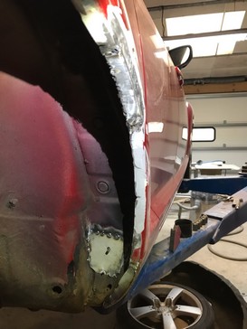

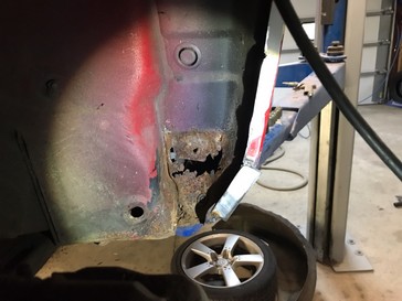

La réfection carrosserie est faite:
RX8 Carosserie Retouche.jpg (28.34 Kio) Consulté 11087 fois
RX8 Carosserie Retouche 2.jpg (28.24 Kio) Consulté 11087 fois

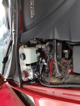

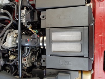

Le filtre à air est aussi posé:
RX8 INJEN Retouche.jpg (60.49 Kio) Consulté 11087 fois

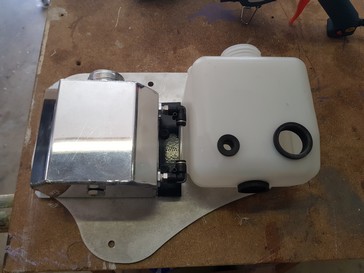

Le Kit Sohn installé et fonctionnel:
RX8 Kit sohn.jpg (40.65 Kio) Consulté 11087 fois
RX8 Kit sohn 3.jpg (57.54 Kio) Consulté 11087 fois

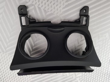

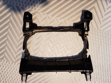

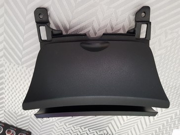

Manos de pression et température huile posés, mais pas encore branchés:
Pour réaliser cette modif, j'ai acheté un autre cendrier. J'ai le support 3 manos qui se pose sur le tableau de bort au centre, mais je n'ai pas voulu découper ce dernier. donc j'ai choisi cette option.
RX8 Mano Retouche.jpg (24.29 Kio) Consulté 11087 fois
RX8 Mano Retouche 2.jpg (61.68 Kio) Consulté 11087 fois
RX8 Mano Retouche 5.jpg (24.99 Kio) Consulté 11087 fois
RX8 Mano Retouche 6.jpg (65.66 Kio) Consulté 11087 fois

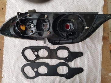

Étanchéité des feux arrières résolue:
J'ai refait des joints dans une feuille nitrile de 4 mm. Joint neuf en bas.
RX8 Feux arrières Retouche.jpg (60.94 Kio) Consulté 11087 fois

Pour le moment pas de souci, elle tourne aux petits oignons :D
Ps: désolé pour l'orientation des photos, j'ai beau les tourner dans tous les sens, elles n'en font qu'à leur tête :( :??:
