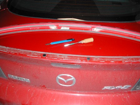

  1. Enlever le becquet d'origine.
Avec un tournivis plat et un cutter ou une lame de rasoir.
Attention de ne pas abimer la belle.

  1. Bien laver la coffre, et le reste si comme la mienne, elle était très sale ;)
Pour enlever les traces de collant du becquet d'origine, on peut s'aider d'une lame et de dégraissant.
De toute facon, il faut bien dégraisser pour plus tard

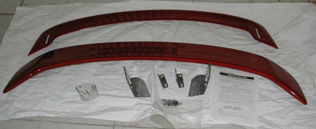

  1. Déballer la cadeau de noel,
Vérifier qu'on a bien tout
(c'est déjà un peu tard, mais c'est dans cet ordre la que je l'ai fait)

  1. Monter les attaches sur l'aileron
ne pas monter la droite a gauche ou vice versa.

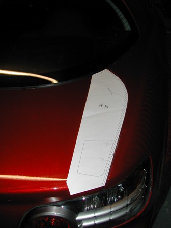

  1. Decouper les templates
  2. Les placer sur le coffre.
Attention les bords doivent coincider lorsqu'on regarde a la verticale.
Le placement correct de ces templates est bien ententdu la partie la plus déterminante pour un montage sans soucis.
Dernière modification par Sebastien le 28 nov. 2005, 21:19 PM, modifié 1 fois.

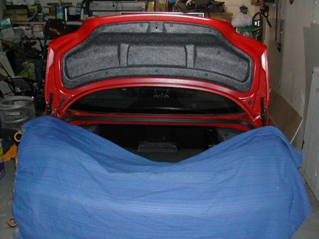

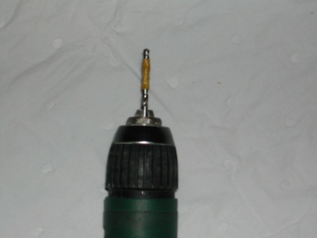

  1. Protéger l'interieur du coffre avec un drap, une bache, une couverture, un rideau.
9a. Pour eviter d'aller trop loin en forant le trou, couvrir le foret avec du scotch a partir de 5 mm.
Ne pas hésiter a en mettre beaucoup et le replacer lorsqu'il remonte.
Dernière modification par Sebastien le 28 nov. 2005, 20:56 PM, modifié 1 fois.

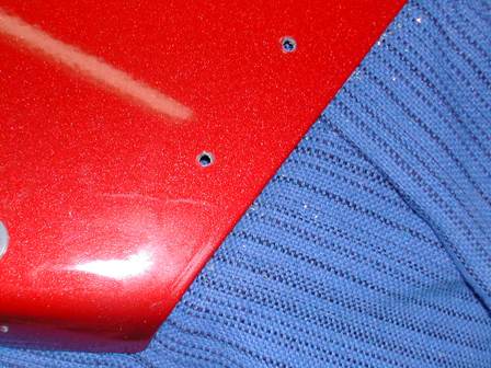

Message par Sebastien »

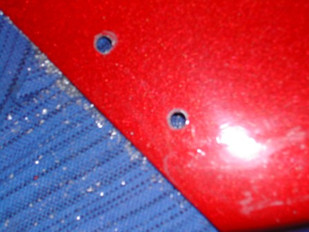

  1. Faire les petit trou (Max 4 mm)
Ca fait tout drole de percer la tole de sa RX8.

  1. Agrandir les trous (8mm)
Est-ce que j'ai vraiment bien placé les templates :??:

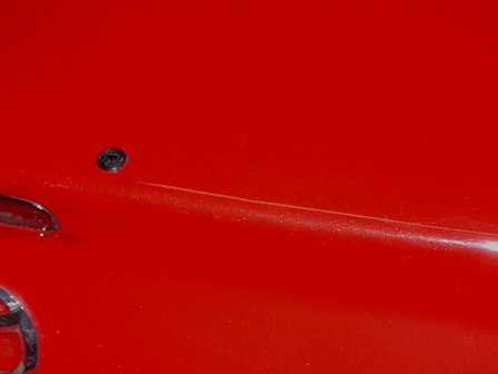

A partir d'ici, j'ai oublier les photos :(
Désolé c'est le choc et l'impatience de voir si tout était ok. :oh:

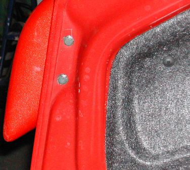

  1. Ebavurer les trous avec une petite lime.
  2. Passer les trous a l'anti-rouille, attendre que ca sèche
  3. Monter les supports de l'aileron et le visser a travers les trous, sans serrer trop fort, il faut qu'on puisse les faire bouger.
  4. Placer, temporairement, la partie basse de l'aileron en le centrant bien. Les trous fait en 11 sont plus larges que les boulons, ce qui offre un peu de jeu pour le centrage. Si ca ne suffit pas, on peut encore élargir les trous jusqu'a 10 mm.
  5. enlever la partie basse et serrer les écrous

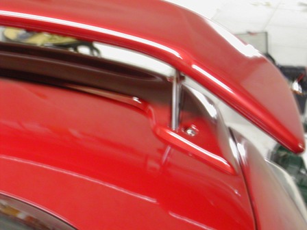

J'ai oublié le 18, mais c'est pour voir si vous suiviez ;)
  1. Placer l'aileron
Trés facile, la seule difficulté est que les boulons sont petits et qu'il y a plusieurs rondelles de bloquage a mettre, et que l'accès n'est pas aisé.
De plus ca se passe juste au dessus d'une ouverture dans la partie basse et la rondelle que tu laisse tomber va se loger droit dedans.
J'ai du aussi redresser un peu les attaches en désserant et resserant encore une fois les boulons.
Mais voilà : tadaa c'est fini :yeah:

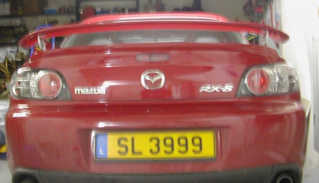

Dés que les cieux seront plus cléments, je mettrai des plus belles photos parce que celles là :p
Elle est pas belle, la vie ?
on veut la photo final, tu nous frustre :( , c'est comme un bon film et puis hop coupure de courant , c'est pas drole. :bouder: :chut: :p
la photo, :yeah: la photo, :yeah: la photo :yeah: :yeah: :yeah:
non met, ça met l'eau a la bouche et paf. je t'en foutrais un aileron :p
bon ca va tu a de la chance a une minute prés, ça partait en c......
Sebastien
Messages : 463
Dans le garage avec le flash, ca donne rien, et sans, j'ai tout de suite un bougé.
Mais promis, dés que possible, j'en fait des meilleures
