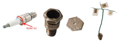

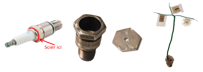

Grâce à l'entraide entre membre du forum, je devrai récupérer un tester au printemps, mais bon ça faisait un peu loin. Du coup j'ai fait rapidement une sonde de pression. Coût total : 30.14€, et ça pourra resservir. :D
En fait, il existe des capteurs de pression tout fait, pas cher, qu'on peut acheter chez des fournisseurs spécialisés. J'ai choisi un capteur 10 bars, amplifié, compensé en température. Bref tout pour qu'il soit facile à exploiter -> Ref: ABPLLNT010BGAA5.
J'ai soudé ce capteur sur un petit morceau de circuit imprimé de test, récupéré d'une ancienne manip, qui sert aussi à tenir les fils pour qu'ils ne "tirent" pas sur les pattes du capteur.
Ensuite pour faire la sonde, j'ai récupéré une vieille bougie. Il suffit de faire un trait de scie au niveau du sertissage, sur tout le pourtour, pour retirer la céramique. Ensuite j'ai découpé un bouchon hexagonal dans un bout de tôle d'alu (oui je sais, presque hexagonal) et on colle le tout avec une bonne époxy bi-composants.
Un regret : j'aurai du souder des fils d'1 mètre de long, au lieu de 30cm...
