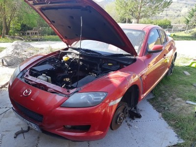

donc petit récapitulatif de la situation
mazda rx8 red quelque chose je crois,an 2003 114000kms rhd papiers français, acheter une misere,je précise pour ceux qui vont commencer par (t'est fou,mais pourquoi,qu'est ce qui ta pris!!!)
donc pas tout a fait fini de remonter aprés rebuild(factures kit atkins plus 1 kit joint d'eau venu de grèce :??: ?? ) par l'ancien proprio avec l'aide d'un (sois disant mecano)et qui n'avais donc jamais redemarrer aprés arret d' 1 ans.
j'ai compter sur ma chance habituel et j'ai fini de remonter la bête (surtout des périfériques) :clap:
bon suspense :'( elle a rien voulu savoir) mais pire ,eau qui qui coule par la cloche de la boite et qui passe dans le moteur se melangeant dans l'huile,
pas la peine d'avoir fait harvard pour s'apercevoir que le montage a pas était bien fait ,pire je pense qu'il a était démonter plusieur fois d'ou le kit joint supplémentaire.

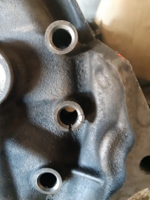

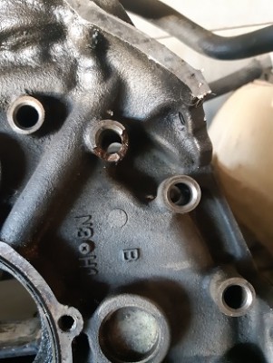

bon dépose du moteur et voila le résultat,on a bien un kit neuf mais ,
14 joints de vis hs (je pense qu'il on sécher)
la plates coté volant hs mais pas sur la surface du rotor,des morceaux on cassé sur les point de fixations des longues vis,d'ou la fuite coté boite)
1 apex casser sur la pointe de la pièce la plus longue et le petit bout coincer dans le corner (je n'ai trouver que 11 ressorts de corner,j'imagine qu'il en manquer 1 a cette endroit,heureusement pas de dégât sur le housing)

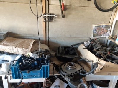

Salut a tous :salut:
Je commence à avance 1 peu sur mon chantier ,
Pour ceux que ça intéresse j'essaierai de prendre des photos :cool:
Aujourd'hui, j'ai entrepris le nettoyage de toutes les pièces moteur en commençant par rotor,housings et plates ,je pense que cest une des partie les plus importantes pour un rebuild réussi, au vu de l'état de mes pièces,la négligence de ce nettoyage a en parti abouti au résultat cité dans la présentation de ce post

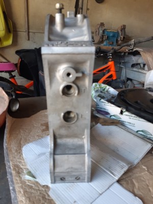

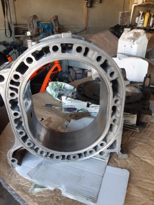

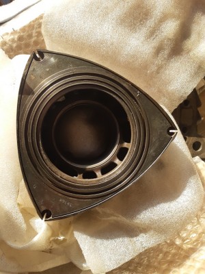

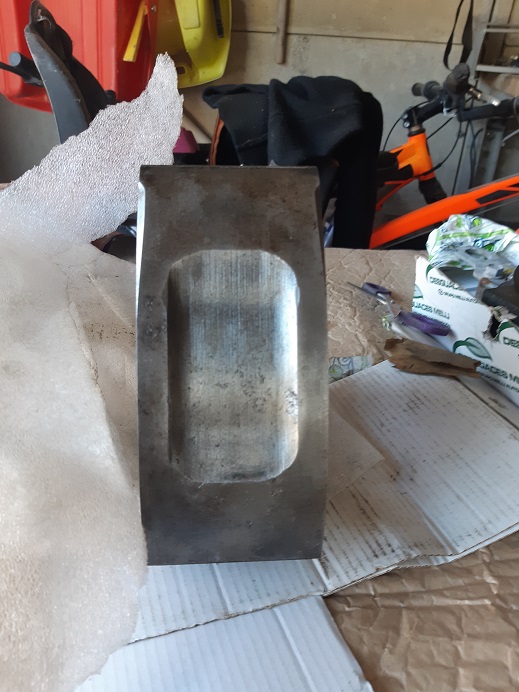

la cause probable de mon soucis de fuite d'eau coté boite
un housing propre
un housing propre
et un rotor propre
et un rotor propre
j'insiste sur le fait qu'il faut vraiment être minutieux sur les gorges qui accueille les apex,corners et apex seals pour qu'il n'y est aucune accroche de ceux-ci, c'est d'elle que dépend une bonne compression ,bien avant 1 jolie peinture des pièces au couleur de votre voiture! ;)
mème si tout le monde sait que les VR sont les plus rapides :cool: :clap:
