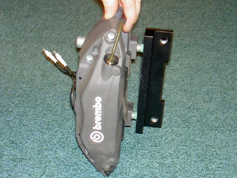

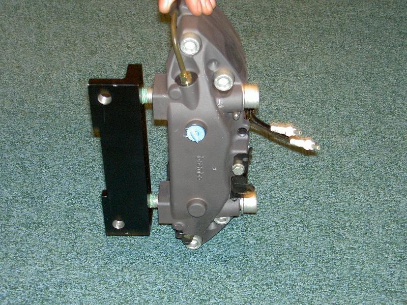

il me manque juste le preparateur pour faire la mesure des cote pour les entretoises ...

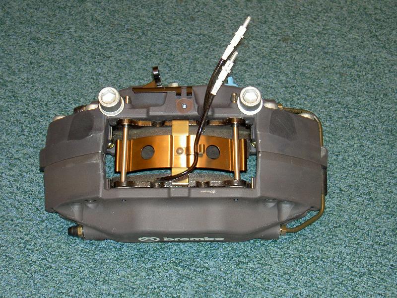

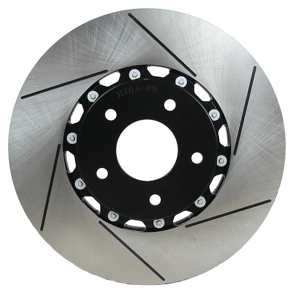

2 photos
tu seras jaloux
et tu craqueras ...

Elles sont où les 2 photos ?
florent75
Messages : 2065
les disques
Message par florent75 »
du plus chère au moins chère
florent75
Messages : 2065
etrier
c'est pas beau ??
Les deux premières photos me plaisent bien en effet. ;)
Mais retire-moi ces grosses têtes de boulons sur les étriers... Tu veux rayer tes jantes ? :hum: ;)
