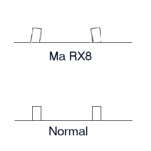

Bonjour,
Est-ce normal cette inclinaison vers l'interieur, des roues du train arrière de la 8??? (comme une BMW)
bon je ne suis pas gros dessinateur, mais bon vous comprendrez. :D

Pour ma part, je n'ai pas ce genre d'inclinaison...je précise que ma 8 est d'origine.
ben ca ce remarque encore plus si tu mets des elargisseurs de voies ou des jantes plus larges,mais egalement si tu rabaisse ta voiture c'est du en grandes parties (je penses!) car l'essieu sur ces voitures n'est pas fixe mais chaque roue est independente !
et puis aussi un peu effets optique du a la carrosserie par rapport a la roue !

justement j'ai passé ma 8 à un pote et je roulais derrière quand je l'ai remarqué.... c'est peut incliné... mais vue que je n'en n'ai pas vu d'autre rouler donc voila.
sinon elle est d'origine

oui c'est pour ca que je disais a "Wankel" que meme lui l'avait egalement sauf qu'il na pas fait attention particulierement a ca ! ;)

et bien c'est tout simplement le carrossage negatif de ton train arriere :D
comme beaucoup de propulsion , la 8 à un carrossage plus marqué que sur une voiture lambda
il est biensur réglable ainsi que le paralleilisme sur le train arriere et carrossage , para et chasse réglable à l avant .
j ai deja joué un peu avec la mienne et celle de florent 75 a son grand bonheur depuis que je lui est mis un chouia + (enfin meme 2 chouia :D)

Si vous le dites , je veux bien vous croire mais bon à l'oeil je le vois pas trop...ou alors c'est vraiment infime. Je ne sais pas trop c'est vrai que je n'ai pas l'habitude de rouler derrière une 8 pr regarder :D

d origine il ne se voit pas trop , sur la mienne ou celle de florent75 un peu + et lors qu elle roule si tu es derriere tu vois lorsque la suspenssion travaille , la roue en remontant dans l aile augmente l angle
