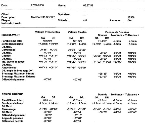

J'ai pensé que ça pourrait être intéressant de voir à quoi ressemble un rapport de géométrie (tout beau tout chaud!
)... surtout que moi je n'y comprends rien
L'avis des spécialistes m'intéresse... surtout que l'employé d'Euromaster (pour ne pas en dire plus...
) a quasi sous-entendu qu'elle n'était pas nécéssaire, remettant ainsi la faute sur le dos du monteur de pneus... donc moi j'n'y comprends pas grand chose
... il a réglé la roue arr gauche et av droite surtout... j'ai essayé la voiture et à première vue, elle ne tire plus trop à droite... à confirmer, essai sur l'autoroute ce soir ... ![]()

- Pièces jointes
- Géométrie RX8.JPG (55.11 Kio) Consulté 5558 fois

Syngi a écrit :... ben un avis sur la pepier ci-joint qui fait état de la géométrie de ma voiture...
... ils ont changé beaucoup de choses?... c'st en ordre maintenant ? ... pouruqoi elle tirait à droite? ... et des trucs du genre...
Tu l'as essayée ? Elle tire tjs ou pas ? Parcequ'en fin de compte c'est ça qui fini par être important ![]()
