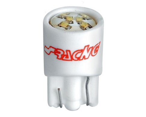

Je vien d'acheter les nouveaux leds a 6 leds pour ma belle et je vais vous expliquer comment les changer :D
Pour commencer excusez moi pour la qualité des photos mais avec une seule main c'est pas facile ;)
Et voila la photo de mes leds :love:
nouveau led.jpg (15.65 Kio) Consulté 10235 fois

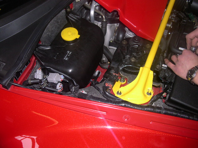

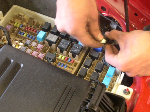

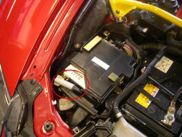

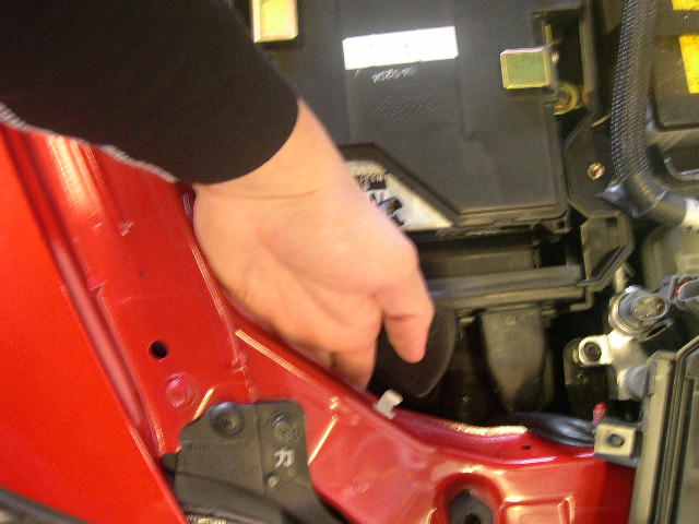

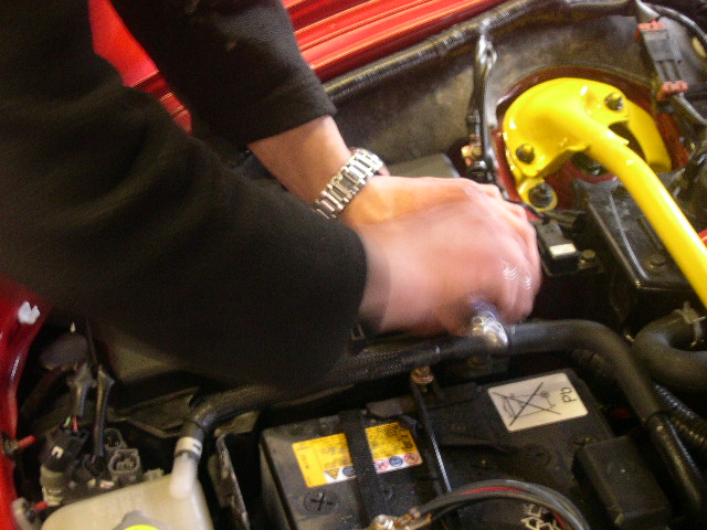

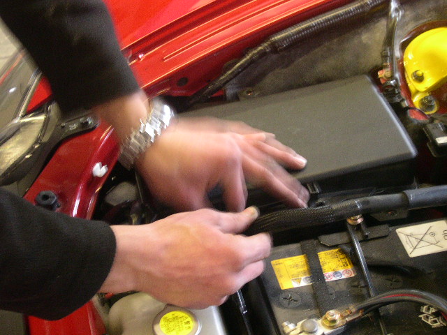

On commence pour le coté plus difficile :(
Il faut enlever le cache en plastique de la boite du PCM pour avoir de la place pour la main ;)
Montage des Leds 008.jpg (128.37 Kio) Consulté 10233 fois
Montage des Leds 001.jpg (128.06 Kio) Consulté 10232 fois
Echap RACING BEAT
MISTER_PORTUGAL
Messages : 2349
Message par MISTER_PORTUGAL »

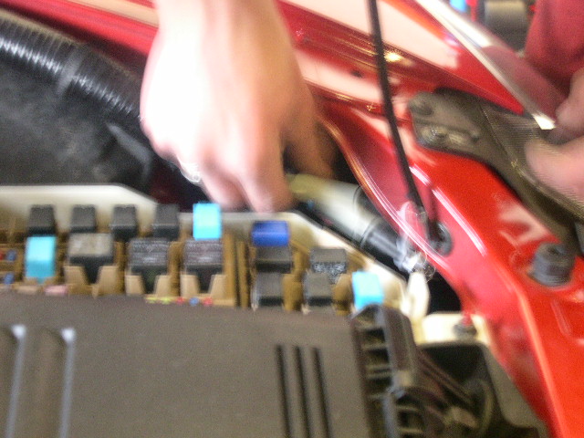

Mettre la main comme dans la photo et c'est pas difficile a toucher dans le tube en plastique. ;)
Derrière le feu de position il y a un tube avec des ailettes qu'il faut faire tourner pour retirer.
Il faut tourner et tirer...et hop...c'est bon... :yeah:

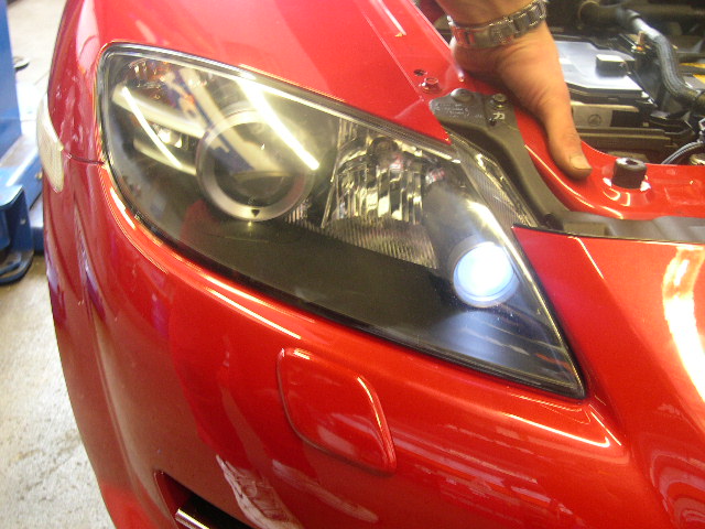

Maintenant il faut mettre tout dans ça place :D
Montage des Leds 006.jpg (123.17 Kio) Consulté 10227 fois
Montage des Leds 007.jpg (126.46 Kio) Consulté 10226 fois

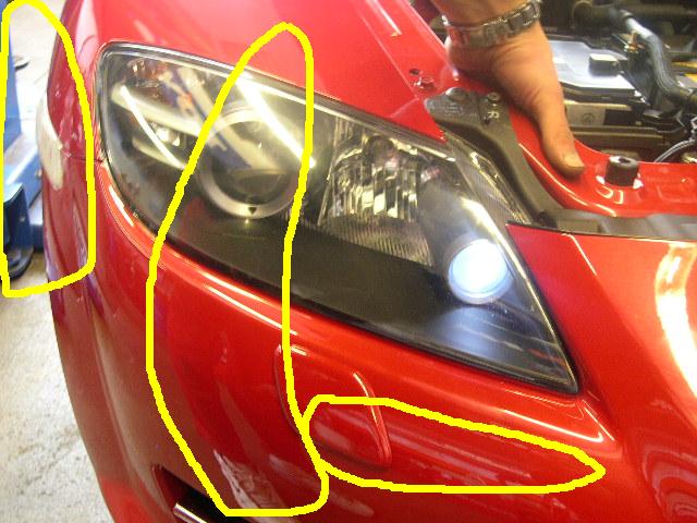

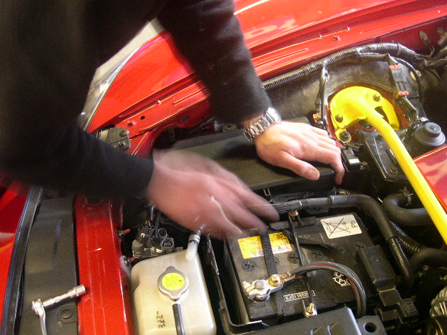

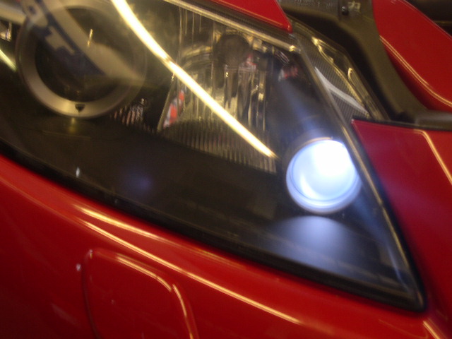

On passe dans le coté plus facile :D
Il faut enlever le cache en plastique pour aider la main...
Après enlever l'ancien led et remettre le nouveau a 6 leds... :D
Mettre tout aussi dans ça place et le travaille est fait... :yeah: :clap:

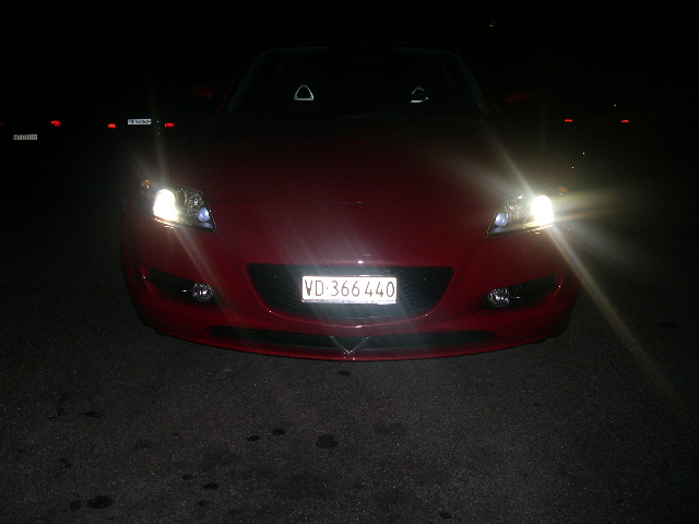

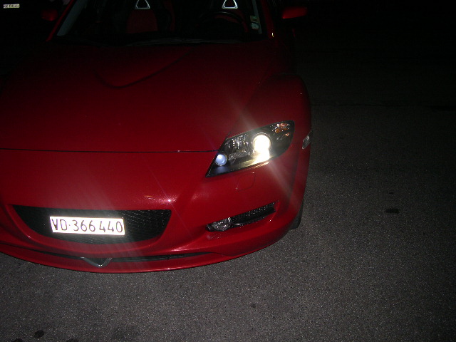

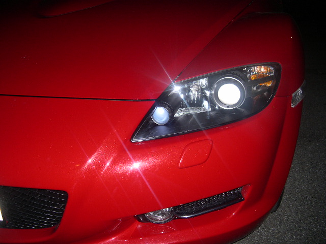

J'ai pris pour ce travaille +/- 15 minutes avec les photos :D
Et voila le résultat final :yeah: :love: :yeah:
Montage des Leds 012.jpg (103 Kio) Consulté 10220 fois
Montage des Leds 013.jpg (100.69 Kio) Consulté 10219 fois
Montage des Leds 014.jpg (112.14 Kio) Consulté 10217 fois

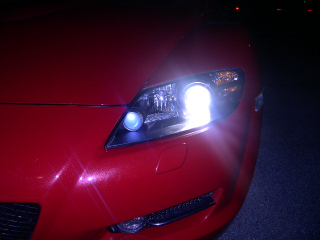

Maintenant avec tous les feux :love: :love: :love:
Montage des Leds 015.jpg (127.15 Kio) Consulté 10215 fois
Montage des Leds 017.jpg (68.71 Kio) Consulté 10214 fois
Montage des Leds 018.jpg (95.53 Kio) Consulté 10213 fois

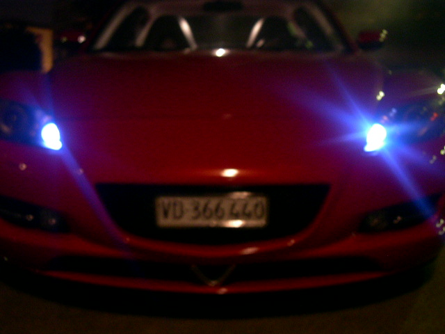

Maintenant avec tout dans ça place on dit que c'est pas difficile :D :yeah: :love:
Montage des Leds 020.jpg (104.71 Kio) Consulté 10211 fois
Montage des Leds 021.jpg (110.64 Kio) Consulté 10210 fois
Montage des Leds 025.jpg (111.64 Kio) Consulté 10209 fois
