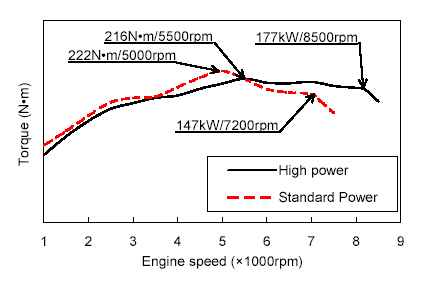

Puissance et couple du moteur Renesis (source Mazda)
Voici les chiffres officiels des ingénieurs Mazda concernant la puissance et le couple du moteur Renesis.
La source en est le rapport technique de la Société Américaine d'Ingénierie (SAE) n° 2004-01-1790.
Il s'agit ici de données d'ingénierie, et pas de données commerciales!

Ca veut dire que c'est un peu mieux que sur la doc commerciale :yeah:
Par contre les mesures ont-elles été effectuées sur un modéle américain ?
Parce que n'y a-t-il pas une différence de caractéristiques de la RX-8 pour le peulple américain ?
FredRX.
En théorie, il y a 9 ch de plus aux US... mais en pratique ?! :??:
D'ailleurs, voici la doc commerciale concernant couple/ puissance pour comparer ! ;)
Par contre, ça paraît difficile de croire que les données commerciales
ne soient pas "plus hautes" que les vraies caractéristiques ! :??: :??: :??:
C'est pour ça que Raspoutine avait bien préciser qu'il s'agissait des "vraies" valeurs !

Pour reprendre l'exemple de la BMW M5, je signale quand même que le test déterminant la puissance et le couple maxi officiels se déroule uniquement sur banc d'essais moteur, pas véhicule. Et dans des conditions bien contrôlées qui n'ont absolument rien à voir avec l'approche pour le moins expérimenale de Dinan sur son banc à rouleau et ses soufflantes...
En ce qui concerne l'extrait ci-dessus, il est interdit de relier l'admission d'air à une soufflerie. Il doit y avoir un espace qui prouve qu'il n'y a pas de mise sous pression du système. Cette soufflerie est nécessaire car il faut de l'air à température constante pour effectuer un test valide, et sans soufflerie, le moteur aspirerait de l'air surchauffé de la cellule de test.
