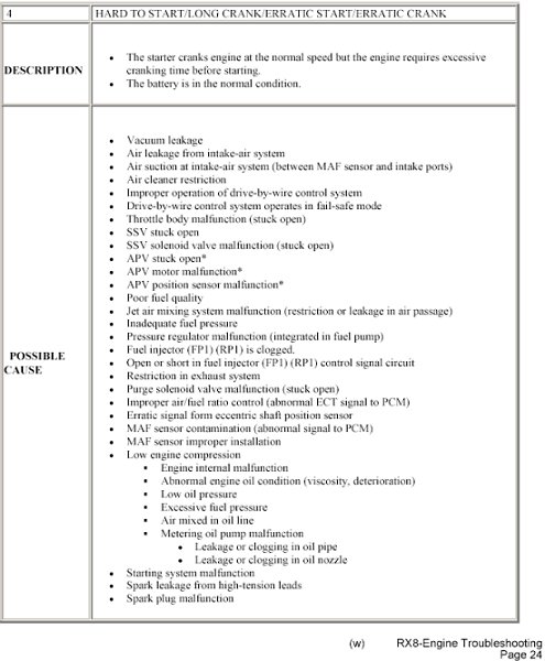

bonjour,
je souhaiterais avoir votre avis pour confimer le mien:
ces derniers jour j'ai remarquer sur ma 8 qu'elle était difficile a démarer, il faut insister un bon 8 secondes pour quel parte a froid.a chaud aucun problème.
avant j'avais pas de soucis elle démarais au quart de tour environ 4 secondes par démarage. elle a été noyé une fois sans changement de bougie.
mise a part le démarage un peu lourd une fois parti le moteur ne souffre d'aucun problème, les montées en régimes sont toujours exélente.
alors vous pensez a quoi? :??:
par avance merci pour vos réponse. :salut:

Non, pas normal.
Vérifier :
1) batterie
2) bougies (suite au noyage).

[quote="raspoutine"]Non, pas normal.
Vérifier :
1) batterie
pour la batterie elle est bonne pas de soucis de ce coté las, je pencherais plutot pour les bougies.
j'ai lu aussi dans le manuel d'entretient que cela pouvait provenir d'une mauvaise qualité d'essence.
je precise que pour la démarer quand je vois qu'elle met un peu de temps, je met un coup de gaz a fond et je relache tout en démarant, et las elle démarre.

En appuyant à fond sur la pédale d'accélération pendant la phase de "cranking" (sur démarreur), tu coupes en fait l'injection.

En fait, en début de démarrage, les bougies n'initient pas la combustion et le moteur se noit par surabondance d'essence imbrûlée. En écrasant la pédale, tu stoppes l'injection et par ventilation, le mélange air-essence redevient combustible. De plus, les compressions répétées durant le démarrage peuvent avoir comme effet de réchauffer un tantinet la chambre de combustion et ses composants.

Comme l'a dit Raspoutine, cela parait anormal dans la mesure ou la mienne, qui dort en garage non chauffé, met rigoureusement le même temps à démarrer, qu'il fasse - 5 ° (c'est arrivé récemment) ou + 35 °( là, ça fait longtemps que c'est pas arrivé :D ).
Le temps d'action du démarreur est d'environ 2 à 3 secondes, jamais plus.
Il est possible que les bougies auront souffert du noyage, ou plus exactement, du dénoyage forcement agressif pour elles :oh:
La mienne met plus longtemps à démarrer depuis que les températures ont baissé et elle n'a jamais été noyée pourtant... :??:

Et 8 ou 10 secondes pour démarrer, c'est absolument anormal pour un moteur moderne en bon état, équipé d'un système d'injection :non:
N'oublions pas non plus que, selon le constructeur, le démarrage doit se faire en maintenant la pédale d'embrayage enfoncée.
Cela permet au démarreur de tourner plus vite car il n'est alors plus freiné par les frictions internes de la boite et c'est vraiment sensible par temps froid.
Enfin, faut pas en attendre des miracles non plus ;)
PS mes bougies ont moins de 15.000kms. Ca doit aider aussi.

Mes bougies ont 35 000 et ma 8 a démarré ce matin par -5° alors qu'elle n'avait pas tourné de puis Mercredi dernier en .................3 secondes pas plus.
Tu peux tenter un décrassage en régle:
On laisse bien chauffer progressivement et on pousse à toc à plusieurs reprise en 2 ou 3 éme.
Après ça respire mieux normalement.

je pense comme beaucoup au bougie fatiguée ou encrasser, si tu fait beaucoup de ville, c'est normal, un bon moyen tu lui tire un bon coup dedans , si demain rebelote change tes bougies.
