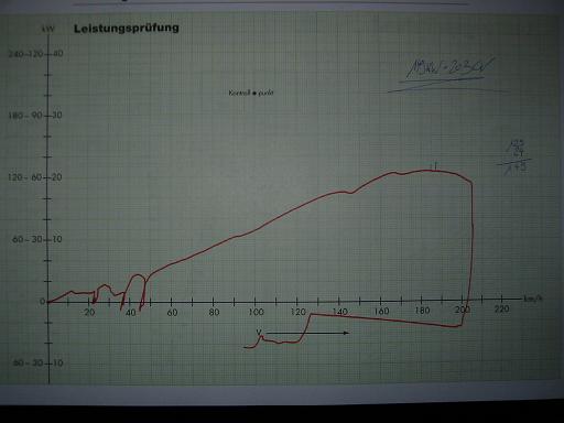

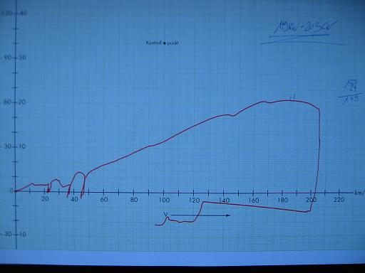

Bon alors aujourd'hui j'avais un Rv pour un passage au banc,car d'ici qqes semaines je pense aller faire ma revision au gge et j'aimerais que l'on me changes mes bougies car après ce que j'ai vue j'ai envie de tester ! :D :oups:
alors verdicte : 170ch aux roues :oh:
Code : Tout sélectionner
                    [color=red]203ch[/color] moteur   :oh:
faut dire que le père de BVK m'avait prévenue a Spa,que ceux qui avait des Rx8 avec 169ch auxroues c'était déjà pas mal !
je compte y repasser après la revision pour voir la difference !
désolé mais j'avais oublier mon APN lors du test ! :oups: (promis pour la prochaine fois ! ;) )
en gros une perte de 33ch entre vilbrequin,arbre de transmission et pont ! :oh: :oups:

tu avais virer l'antipatinage et le control de trajectoire ??
sinon tu as pas la p max ...
