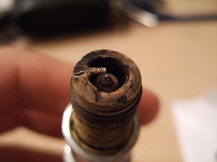

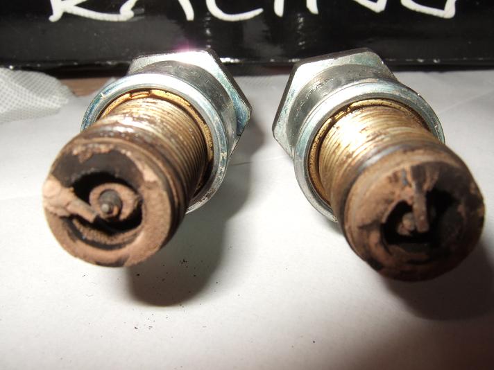

Message par florent75 »
voila la tête de mes bougies leading après 35000 km
impression voiture pas tres souple et 1 jour avant des ratés lorsque je relachais les gaz l'aiguille du compte tour descendait par accoup ...
j'imagine pas la tete à 60000 km :oh:
ah carrement ! :oh:
je sais ce qu'il me reste a faire la premiere semaine que je resors la RX8 :hum:

:salut: C'est incroyable la tete des bougies, c'est du au rotatif ?
Normalement une bougie adaptée a un moteur (bonne température) et injection correcte doit s'user c'est normal mais pas se couvrir de calamine a ce point !!! j'ai l'impression de voir ma bougie de ma mob 2T de mon adolescence :??:
Ca fait penser a un mauvais choix de température de bougie ou mauvaise carburation

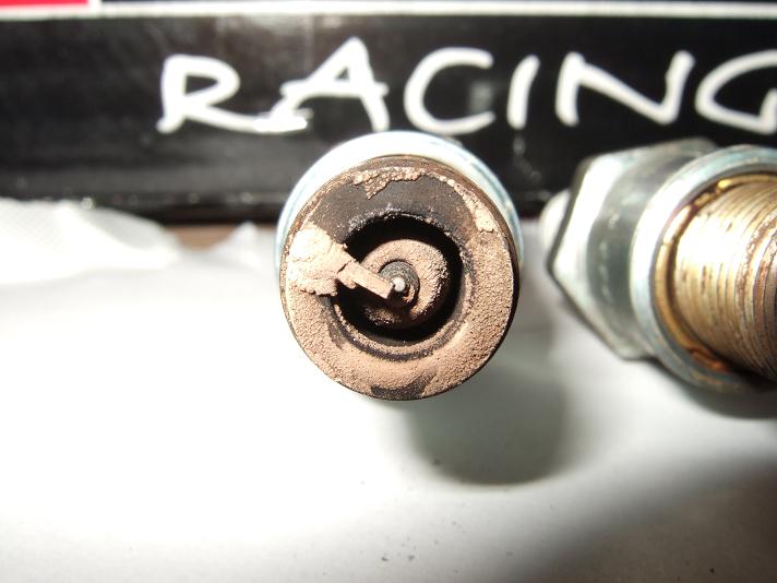

Sinon, tes bougies sont surtout sales, Florent, pas abîmées.

oui bcp de calamine
mes mortes quand meme
pb d'allumage ....
je les ai gardé
on peut les nettoyer au decap four :oh: :oh: :oups:
:oh: :oh: :oh: :oh: :oh:

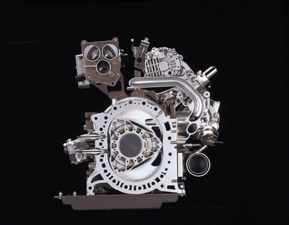

Du haut de mes petites connaissances techniques, je me souviens de cette potentielle faiblesse du rotatif par rapport aux autres moteurs.
Dans un moteur conventionnel, les gaz évacués du cylindre passent +/- devant la bougie, avant de s'échapper par les soupapes. Et ce faisant, "nettoient" un peu la bougie.
Rien de tout ça dans un rotatif. Apres avoir enflamé le mélange, la bougie reçois directement un nouveau melange air-essence à enflamer.
Donc, les bougies d'un rotatif ne sont pas "nettoyées" comme celles d'un moteur conventionnel.

En plus, leur positionnement trés en retrait de la chambre de combustion ( pour pas se faire "attraper" par les Apex Seals ), avec qui elles communiquent par un petit "tunnel", ne les placent pas au point le plus chaud comme dans un moteur classique ( loin de là :oh: ).
Elles ont alors beaucoup plus de mal à atteindre leur température d'auto nettoyage lors de l'utilisation à bas régimes et/ou cours trajets.
